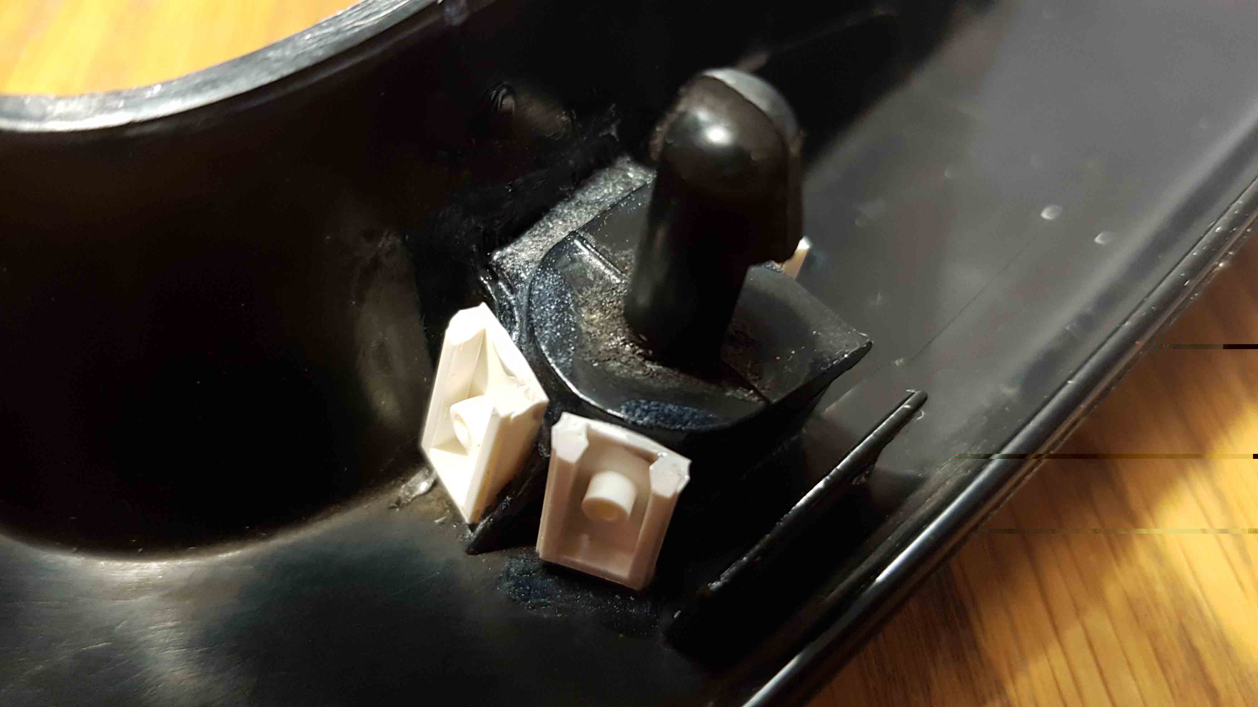

Helaas bij mij is het nokje van 1 van de zijkapjes afgebroken. Ik begrijp dat deze te repareren is met een kunststof lasapparaat.
Heeft iemand hier ervaring mee?
Tweede vraag is van welk materiaal is zo'n kap gemaakt?
PS, PE, of PP?
PS, PE, of PP?

Of met MEK , achterzijde een beetje aanschuinen , vijlsel bewaren (of een stuk van een oud beschadigd deel opofferen) .
Vijlsel in MEK oplossen , de naad vullen met het papje .

of klein gaatje er in en met een zip-tie vastmaken. Houd stukken beter.

Ah, en als het met MEK tot pap te maken is dan is het materiaal van het kapje ABS vermoed ik.
Dan kan ik ook een lego steentje opofferen om een papje te maken (is ook ABS zo ver ik weet).
Ga ik proberen, mocht het niet lukken dan is een tywrap snel gevonden..
Dank voor de reacties

Ik heb zelf een nieuwe nok gemaakt, zie bijgaand foto's
Groet
Cees
Groet
Cees

Een Lego steentje is inderdaad gemaakt van ABS. Ik heb dus ook een afgebroken nokje gehad en zo waar op haast dezelfde manier hersteld als Snellecees laat zien. Ik heb de ruimte waar het moertje zit zelfs nog met polyester met wat glasdoek opgevuld voor het los trillen te voorkomen.
Ik lijm ook regelmatig met oplos middelen zoals aceton, tri-chloor en chloroform. Maar in dit geval heb ik ook voor een boutje gekozen.

Bij mij is de plek waar het pennetje op vast zat ook afgebroken. Het is een gekend probleem en ik heb er al velen op het forum in de afgelopen jaren over gehoord. Een uiterst zwakke constructie dus die ooit vervaardigd is door Herr BMW.
Ik heb een aantal jaren terug een nieuwe zijkap (zijdeksel) gekocht en heb het kunststof pennetje meteen wat bij gevijld. Het klikt er dan niet meer zo strak in. En het klikt er ook redelijk gemakkelijk uit. Fingers crossed.
Prijs voor dit nieuwe stukje plastic was drie jaar geleden bijna 70 euro. Daar kan ik met mijn eega toch ook een lekker bordje eten voor krijgen bij de Mexicaan . . .

Ziet er netjes uit Snellecees, zeker een idee. Is het meteen op orde.
Bij mij is idd ook het gehele voetje waar het nokje opzit afgebroken Eilert, ga dus eerst maar eens aan het repareren. Als je al een vervangend kapje kan vinden is het nokje meestal afgebroken, en idd duur. En ik hou ook van lekker eten...

Met MEK en wat lego is het weer 1 geheel geworden. Nu nog 24 uur laten uitharden en hopelijk blijft het zitten verder.

Zo stevig als Snellecees en ik het hebben zitten zal het niet worden. Maar fijn dat het gelukt is. De tijd zal het leren of dit het houdt. Ik neem aan dat je meer materiaal heb toegevoegd dan dat er zat. Dus zou het steviger moeten zijn dan origineel. Misschien nog een fotootje voor de belangstellenden?

Helaas, de nok en het voetje zijn wederom afgebroken.
Heb nu voor een hoop geld een geheel nieuw zijkap gekocht.
Als deze ook weer 17 jaar mee gaat, zul je mij niet horen klagen.
