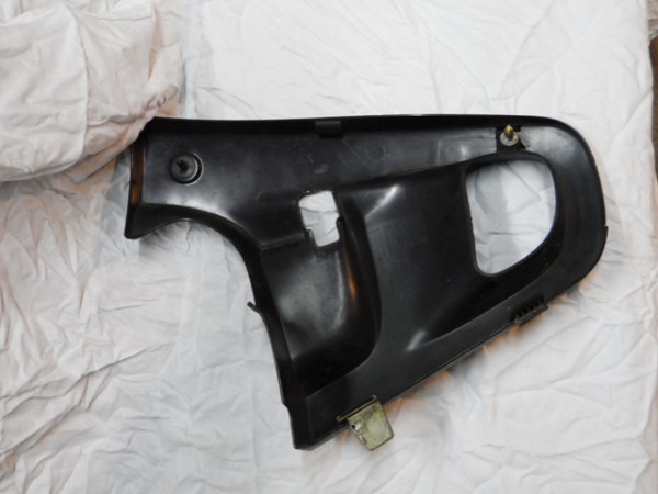

Helaas bij mij is het nokje van 1 van de zijkapjes afgebroken. Ik begrijp dat deze te repareren is met een kunststof lasapparaat.
Heeft iemand hier ervaring mee?
Tweede vraag is van welk materiaal is zo'n kap gemaakt?
PS, PE, of PP?
PS, PE, of PP?

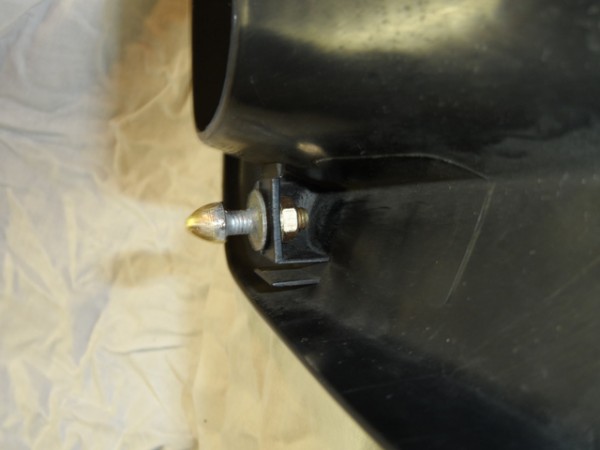

Ik heb zelf een nieuwe nok gemaakt, zie bijgaand foto's
Groet
Cees
Groet
Cees

Een Lego steentje is inderdaad gemaakt van ABS. Ik heb dus ook een afgebroken nokje gehad en zo waar op haast dezelfde manier hersteld als Snellecees laat zien. Ik heb de ruimte waar het moertje zit zelfs nog met polyester met wat glasdoek opgevuld voor het los trillen te voorkomen.
Ik lijm ook regelmatig met oplos middelen zoals aceton, tri-chloor en chloroform. Maar in dit geval heb ik ook voor een boutje gekozen.

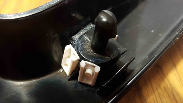

Re: Zijkap 1150
Bij mij is de plek waar het pennetje op vast zat ook afgebroken. Het is een gekend probleem en ik heb er al velen op het forum in de afgelopen jaren over gehoord. Een uiterst zwakke constructie dus die ooit vervaardigd is door Herr BMW.
Ik heb een aantal jaren terug een nieuwe zijkap (zijdeksel) gekocht en heb het kunststof pennetje meteen wat bij gevijld. Het klikt er dan niet meer zo strak in. En het klikt er ook redelijk gemakkelijk uit. Fingers crossed.

Re: Zijkap 1150
Ziet er netjes uit Snellecees, zeker een idee. Is het meteen op orde.
Bij mij is idd ook het gehele voetje waar het nokje opzit afgebroken Eilert, ga dus eerst maar eens aan het repareren. Als je al een vervangend kapje kan vinden is het nokje meestal afgebroken, en idd duur. En ik hou ook van lekker eten...

Re: Zijkap 1150
Dank voor alle reacties.
Met MEK en wat lego is het weer 1 geheel geworden. Nu nog 24 uur laten uitharden en hopelijk blijft het zitten verder.

Re: Zijkap 1150
Helaas, de nok en het voetje zijn wederom afgebroken.
Heb nu voor een hoop geld een geheel nieuw zijkap gekocht.
Als deze ook weer 17 jaar mee gaat, zul je mij niet horen klagen.
