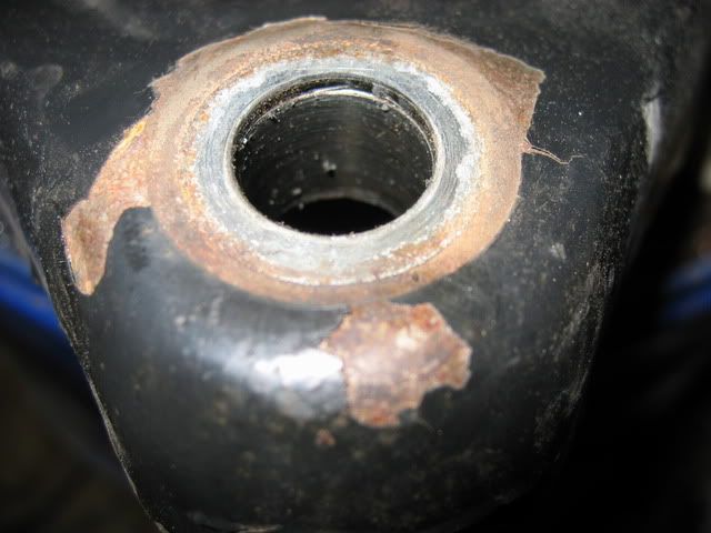

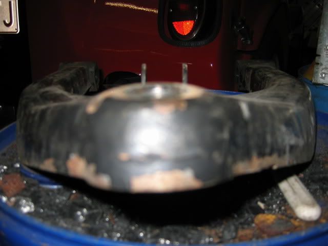

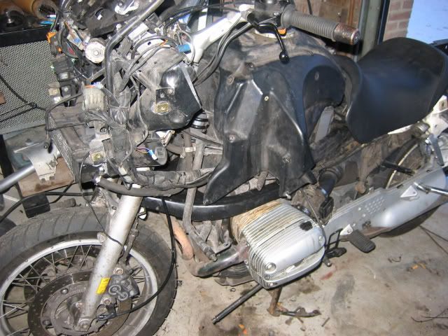

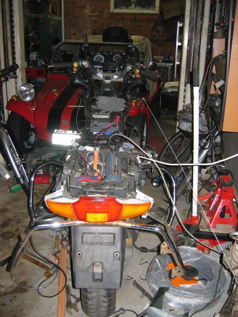

hoi allemaal,
sinds een paar dagen ben ik eigenaar geworden van een R850RT ex Nederlandse politie motor,
131000km op de teller.
Gekocht bij een handelaar in Luyksgestel.
Bij het ophalen viel het mij op dat het voorwiel tegen de onderkant van de kuip zit.
ik heb de verkoper erop aangesproken en volgens hem waren het de veerpoten die lichtjes gebogen waren maar die kon je heel makkelijk laten rechten!
Na thuiskomst direct beginnen sleutelen en wat bleek de schommelarm telelever is krom!
Terwijl aan het voorwiel niks te zien is?
Ik heb de nodige vervang onderdelen reeds aangekocht en vol goede moed begonnen.
Je moet wel bijna de hele motor slopen alsook de uitlaat maar deze zit muurvast tussen de voor bochten en de uitlaatpot.
mochten jullie tips of goede raad weten is dit altijd welkom.
mvg Gert

- PaulRS
- Berichten: 477
- Lid geworden op: 09 mei 2008, 13:37
- Locatie: Hillegom
Re: R850RT schommelarm
Hoi.
Met 2 kromme poten hoop ik dat de prijs er ook naar is, anders had ik dat die handelaar mooi zelf laten doen.
Snap alleen niet waarom dan ook de uitlaat los moet, maar dat zal wel.
Je kunt die verbinding wat open wrikken en kruipolie ertussen spuiten, dan rondom tikken met een hamer en dan met trekken, duwen, draaien proberen om los te krijgen.
Of haal de bochten los bij de kop en probeer het nog eens op de werkbank.
Het is allemaal rvs, dus echt vastgerot kan het niet zijn, gebruik van gepast geweld is aan de orde.
Groeten, Paul.
Groeten, Paul.

bedankt voor het snelle antwoord!PaulRS schreef:Hoi.
Groeten, Paul.
de poten zijn niet krom maar de schommelarm zelf die is krom!
volgens mij moet er een ander voorwiel in geplaatst want als je die schommelarm bekijkt is het onmogelijk om zonder verder schade deze krom te krijgen!
en wat is een goede prijs voor een ex politie van 1997 met 131000 op de teller en lakschade?
Groeten, gert

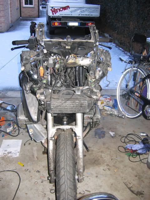

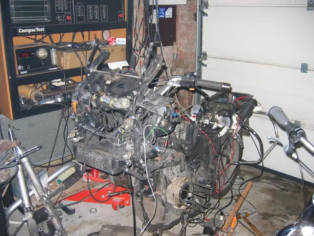

hallo allemaal,
is er iemand die een tip zou kunnen geven om de voorbochten van de cilinders te krijgen
De demper is er al af alle bouten zijn los er zit een klein beetje speling op maar ze zijn op geen enkele manier eraf te krijgen
groeten gert
groeten gert
misschien een overbodige opmerking, maar op iedere cilinder zitten 3 moeren die de bochten vastzetten, 6 in totaal. :roll:hoogwerker schreef:hallo allemaal,
is er iemand die een tip zou kunnen geven om de voorbochten van de cilinders te krijgen:
De demper is er al af alle bouten zijn los er zit een klein beetje speling op maar ze zijn op geen enkele manier eraf te krijgen![]()
groeten gert
De moer achter de bocht heb je misschien over het hoofd gezien.
Als ze er allemaal af zijn dan moeten de voorbochten er gewoon uit te schuiven zijn, ze zitten een centimeter of 5 in de cilinder.
groet, Henk
leve WD40
voorbochten zijn eraf geraakt
we kunnen weer verder!
groeten gert

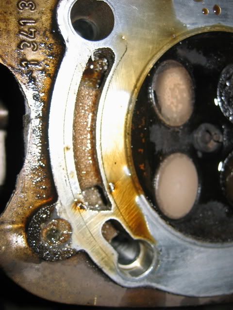

hallo allemaal,
ik vrees dat er een groot lijk uit de kast is gevallen! _002 _002 _002
nl bij het losschroeven van de van de voorbochten was er een draadeind mee uitgekomen op zich geen probleem.
er is in het verleden blijkbaar een draadeind in afgebroken geweest en uitgeboord.
bij het uitblazen van dat gat hoor ik de perslucht in de motor blazen en dit gat is ook dieper dan een ander?
wat nu gedaan
terug zo monteren of op zoek naar een andere cilinderkop
groeten gert
wat nu gedaan
groeten gert

hoi,
ik heb toch maar voor de zekerheid de cilinderkop gedemonteerd en jaja het gat loopt helemaal door tot in het oliekanaal
_002 _002
dat gaat weer geld kosten
grtz gert
grtz gert
Hoi.
Komt er olie uit dat gat?
En als je de motor op de startmotor rond laat draaien?
Of blaast het alleen maar?
Ik zou dat tapeind insmeren met kit en gewoon weer terugdraaien, mocht dat op gegeven moment toch gaan lekken, dan kan je altijd nog actie ondernemen.
Groeten, Paul.

Hoi.
Ok, ik lees het al. :roll:
Goed ontvetten (en dan nog eens) en dichtsmeren met 2 compenten alu cement.
Of toch dat lange tapeind met kit, de boel ligt nu los en je kan van binnen kijken of dat wat wordt?
Groeten, Paul.
Groeten, Paul.

blijkbaar is de cilinderkop al eens eerder gedemonteerd geweest.
mss hebben ze dan een herstelling gedaan aan dat gat en is dat terug stuk gegaan met de demontage van de uitlaat.
in België zeggen ze het is een hobby maar
grtz Gert
grtz Gert

Hoi.
Hoe het ook zij, ik zou toch proberen te repareren.
Een gebruikte kop heb ik nog wel, geloof ik, moet even zoeken.
Oja, plaatjes willen we zien. :lol:
Groeten, Paul.
Groeten, Paul.

Shit dat je dit tegenkomt, maar zoals hier al ge-opperd, zou ik het ook proberen dicht te maken en zien hoe lang het houdt. Vervangen kan altijd nog.
hoogwerker
Zoals je kan zien op de foto kan je de achterkant van het gat niet zien!
dus als ik dat ga opstoppen met iets zou het goed kunnen dat ik een oliekanaal mee toestop he
Ik denk dat ik toch ineens maar een andere kop ga monteren
Groeten
Gert
Groeten
Gert

Hmmm...ik krijg het bange vermoeden dat ie toch nog best wel eens duur kan worden. Hopelijk is nu alles uit de kast gekomen, anders zit je niet lekker op je brommerd straks.

vandaag ben ik begonnen met de nieuwe cilinderkop,
kleppen gerodeerd nieuwe klephoedjes nokkenas enz gemonteerd.
en dan was het tijd om de nieuwe kop te plaatsen en wat blijkt?
ik heb de verkeerde koppakking meegekregen!!! _003
paspennen zijn 14,5 en de gaten in de pakking zijn 12,5.
dus terug wachten op de juiste pakking.
mvg g
mvg g

heeeelp
de koppakking is vandaag aangekomen met de gaten voor de pasbussen met diameter 14,5mm.
wij dus met goede moed begonnen...
de gaten in de cilinderkop zijn 12.5mm _003 _003 _003 _003 _003 _003
bestaan er verloopbussen van 14,5mm naar 12,5 mm
mvg gert
mvg gert
- PaulRS
- Berichten: 477
- Locatie: Hillegom
Hoi.
Zit niet mee, geloof ik. :roll:
Ik zou 2 verloopbusjes draaien op de draaibank, maar heb makkelijk lullen, beschik over zo'n ding.
Of koop 2 busjes van 12,5, maak deze pas in de 14,5 en kort de 14,5 in, zodat deze net vlak ligt met het oppervlak van de cilinder, 2 kleine lasjes of vastlijmen met groene Loctite, zodat die busjes niet uit elkaar vallen.
En dan de koppakking met de 12,5 mm gaten gebruiken.
Groeten, Paul.

hoogwerker
ik heb de cilinderkop kunnen wisselen tegen één met de 14,5mm gaten
nu voor de 2de maal kleppen roderen en het geheel terug plaatsen

hoogwerker
bedankt voor de tip
vandaag even doorgewerkt en de motor draait terug
loopt als een zonnetje
nu enkel nog nieuwe bouten voor de linkse voor remschijf bestellen want daar zit behoorlijk veel speling op
dan alle kuipdelen monteren en kunnen we de baan op.
mvg Gert
