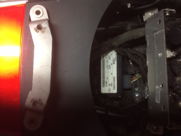

Dit bericht gaat over het inbouwen van een RDC unit in mijn ex-politiemotor uit 2012. De oorspronkelijke RDC unit was reeds uit de machine verwijderd toen ik hem kocht. Ik wist toen ook niet dat deze erin hoorde te zitten. Omdat ik steeds met een lekke band rondreed (althans dat gaf het display steeds aan), had ik middels mijn mobiele app (MotoScan) de RDC unit uitgeschakeld en was de lekke band weergave dus ook verleden tijd. Toch vond ik het wel leuk om toch een RDC unit in te bouwen als ik er eentje op de kop wist te tikken. En dat laatste is gelukt: voor een bedrag van 31,95 kocht ik een RDC unit en heb deze gemonteerd op de plaats die daarvoor was vrijgehouden (en waar de oude duidelijk had gezeten) zie hieronder.
Dit was het eenvoudigste deel van de installatie. Want nu moest de unit aangesloten worden op de computer van de motor. Dit was het spannendste deel van dit project omdat hiermee ook zou blijken of de unit correct functioneerde en of ik de sensoren, die ik had gezien toen er een maand of twee geleden nieuwe banden op zijn gezet, zou kunnen laten communiceren met de RDC unit. Jammer voor mij had ik de sensoren niet gefotografeerd of de ID's opgeschreven ...
