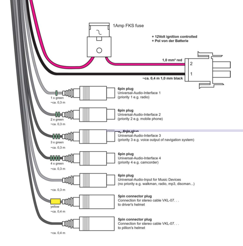

Ik ben er een dagje mee zoet geweest maar het is me gelukt om de Baehr Ultima XL afkomstig uit een R1150Rt in te bouwen op mijn R1200RT.
Ik heb de volgende kabeltjes extra aangeschaft om dit mogelijk te maken
-Een accessoires stekker voor een geschakelde stroomvoorziening (gaat in de contrastekker bij het balhoofd)
-Een canbus relais. Deze wordt rechtstreeks op de accu aangesloten en op de plus draad (3) van de accessoires stekker. Dit relais voorziet de Ultima en de Zumo van stroom.
-Een Baehr kabeltje RAA-02-01 zoals hierboven genoemd om de boordradio aan te sluiten op de Ultima.
Panelen verwijderen van de RT ging vrij soepel. Om de radiobox te verwijderen hoefde de tank er gelukkig niet af.
Stekkerblok aan de achterzijde van de radio verwijderd en vervolgens de stekkertjes van het Baehr kabeltje ingeplugd.
Radiobox terug geplaatst en na het trekken van de nodige kabels naar de achterzijde van de motor waar de Ultima is ingebouwd kon het opbouwen weer beginnen.
Ik heb de boordradio aangesloten op de daarvoor bestemde kabel van de Ultima.
Mijn garmin heb ik aangesloten op het prioriteitskabel 1 van de Ultima. Prioriteitskabel 2 en 3 zijn niet aangesloten.
Wat ik nog wel raar vind is dat als ik MP3 muziek beluisteren vanaf het sd kaartje van de Garmin, dat dan het geluid van de boordradio niet weg wordt gedrukt. Ik hoor dus 2 soorten muziek door elkaar heen. Dit is wel op te lossen door de boordradio uit te zetten maar in mijn beleving zou alles wat op de prioriteitskabels van de Ultima is aangesloten het geluid van de boordradio weg moeten drukken.
Hebben jullie enig idee of de manier waarop ik de boordradiokabel en de Zumo op de Ultima heb aangesloten de juiste is of dat er betere opties zijn?

Re: Beahr inbouwen r1200rt
Ik vermoed dat je mogelijk iets moet doen met de instellingen van de potmeters;
De directe-radio aansluiting (Universele Audio Input) heeft geen prioriteit volgens de handleiding, dus daar kan je alleen het volume van instellen.
Eventueel op Interface #1?
Normaal gesproken gaat de GPS op interface #3
Misschien anders eens met interface #1 & #3 gebruiken?
#3 dan voor je radio, en #1 voor je GPS (met MP3), dan heeft de GPS hogere prioriteit.

Het werkt allemaal weer zoals het moet werken. De oplosssing was het aansluiten van de Garmin op prioriteitskabel 3 in plaats van 1. Mogelijk kunnen de instellingen van kabel 1 ook zo aangepast worden dan het ook werkt maar dit was de simpelste oplossing.
