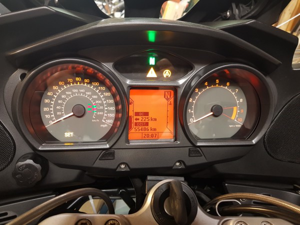

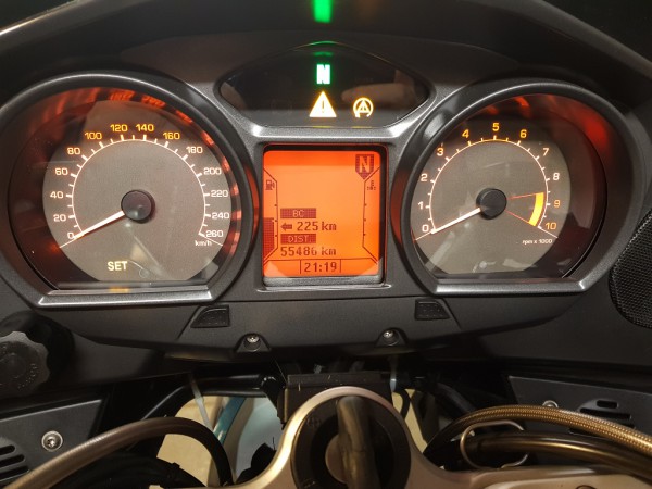

Vandaag de nieuwe schijven ontvangen. Prachtig!!!!
Levering was bliksemsnel. 7e besteld, 12e in huis!
Als achtergrond kleur grijs gekozen en niet het standaard zwart.
Inclusief verzenden kwam het op E46,89
Bij het starten is het trouwens makkelijk om voor het verwijderen van de panelen de spiegels te verwijderen. Werkt net even iets simpeler.
Oud
Oud
Nieuw
Nieuw

Ziet er netjes uit. Ik denk dat grijs met zonlicht beter te zien is dan een zwarte achtergrond.
Het zal wel even wennen zijn om niet meer te hoeven rekenen.
