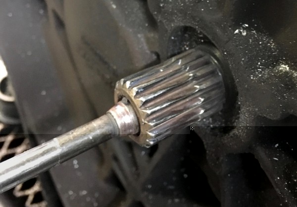

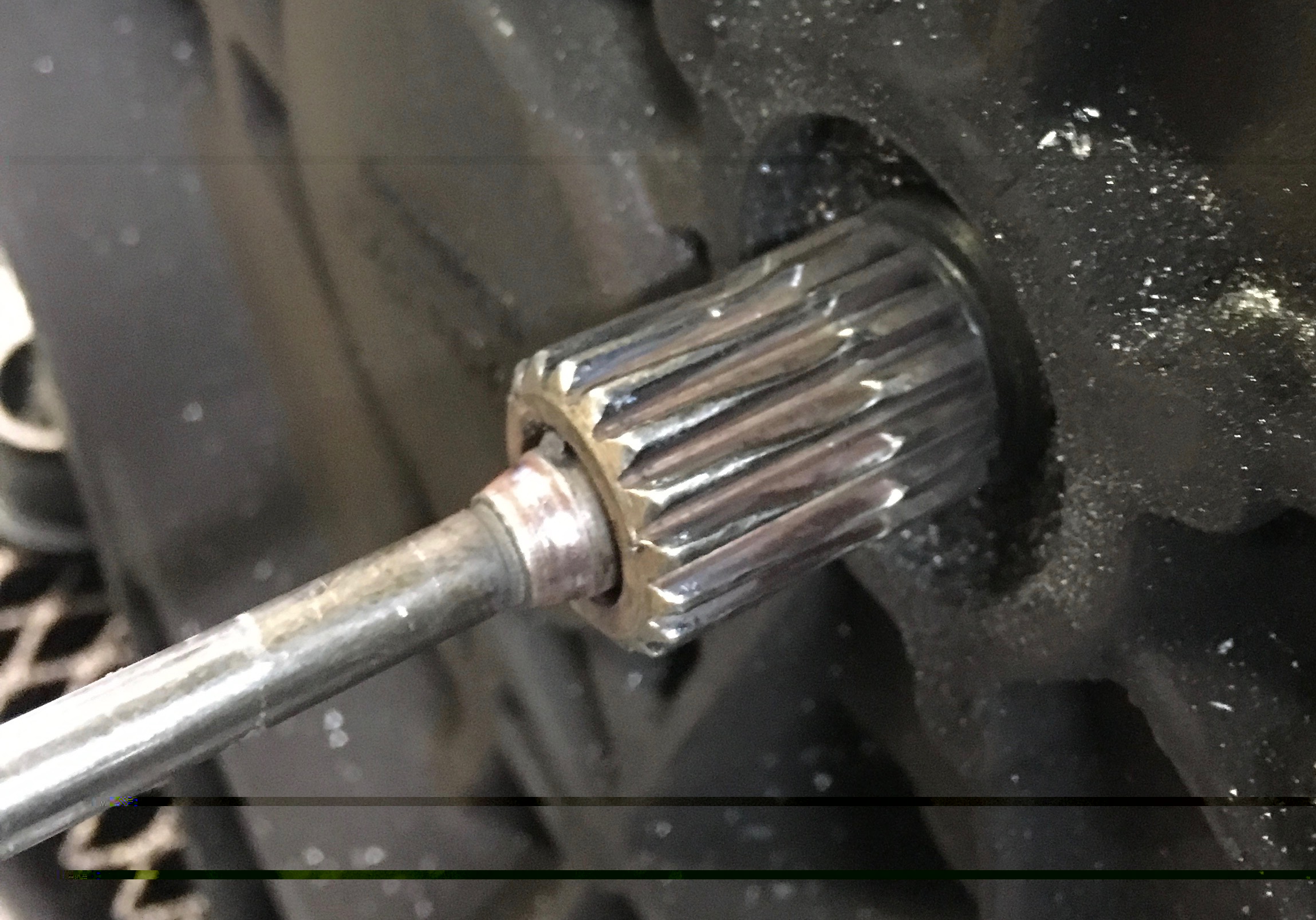

Intussen is bekend wat er aan het handje is :(
Tandjes koppeling en ook die van de uitgaande as van de versnellingsbak zijn er aan voor de moeite.
Herinner jullie dat ik al van in het begin moeite had met schakelen ... ws. dat dus.
Vorige eigenaar heeft serieus het beest uitgehangen, want dit is geen schade van mijn 3000 kilometertjes, maar van de afgelopen 15k - 20k
Sommige motorrijders moeten volgens mij eens beseffen wat de betekenis van het woord "koppeling" is : de volledige kracht die het motorblok creëert via de explosies in de cilinders wordt via 1 enkele as van 12 mm diameter verdeeld naar de versnellingsbak en uiteindelijk via de cardan naar de achteras. En dat is heel wat kracht ... Als je daar niet fatsoenlijk mee om weet te gaan (en dus niet het verschil kent tussen "bruut" rijden en "snel" of "sportief" tijden, koop dan een 50cc scooter zonder versnellingen.

Tja moeten ... ik weet het niet. Kreeg de raad van het wel te doen. Hebben ze geprobeerd in de nieuwe koppelingsplaat, en zit wel wat veel speling op. Die kan wel es voor snellere sleet zorgen, voor zowel de nieuwe koppelingsplaat als de as zelf. Wil het risico niet lopen er misschien binnen 10.000 km opnieuw problemen mee te krijgen. Moest ik m'n fiets nu willen verkopen, zou ik twijfelen en me er heel lang slecht bij voelen, het aan de potentiele koper laten weten, en bijgevolg nooit een koper vinden. Ben dat echter niet van plan, dus laat me die extra paar honderd toch maar uitgeven en me op mijn gemak voelen de komende kilometers en jaren.
Het vreemde is dat we zagen dat de bak er al ooit uit geweest is, maar dat de datum van de koppeling 2004 is, dus blijkbaar nog de originele.
Berichten: 4370
Re: en plots stonden we op een takelwagen
Er zijn meerdere oorzaken beschreven voor dit probleem:
1) De as steekt niet vergenoeg in de frictieplaat waardoor deze de volledige belasting op 2/3 van de as moet overbrengen
2) Hardingsprobleem van de as waardoor deze te zacht is en dus verslijt.
3) Er schijnen uitlijningsproblemen geweest te zijn met de CNC machine die de voordeksels van de versnellingsbakken maakt, uiteraard nooit bevestigd door BMW.
4) Schijnt alleen voor te komen bij motoren die vooral rustig bereden worden en niet bij diegenen die flink in de toeren gejaagd worden.
Aan het slijtagepatroon op tanden (splines) te zien hebben we hier een uitlijningsprobleem, kan veroorzaakt zijn door lompe of foute montage waarbij het deel met het gat in de frictieplaat scheef is gaan staan en dus een excentrische slijtage veroorzaakt heeft.
