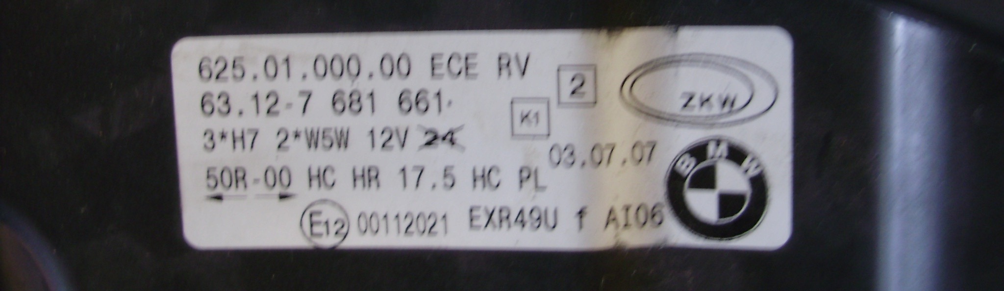

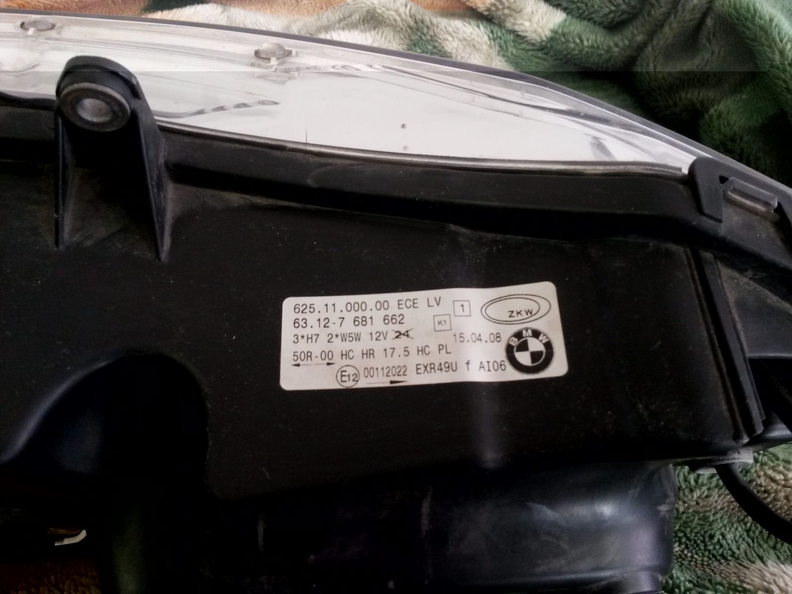

En het rempedaal zal ook rechts zitten, gok ik zo. :lol:
Als het goed is, zal bij de herkeuring, als dat bij de RDW zelf gebeurt is, ook naar de juiste koplamp gekeken zijn;
UK: &
niet-UK:
