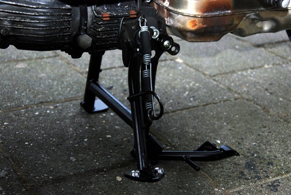

Ik deed drie vliegen in een klap. Standaard poedercoaten, veren vernieuwen en standaard smeren.

Nou twijfel ik zelf. Mijn zijstandaard had twee veren in elkaar maar ik weet niet of dit bij de middenbok ook zo was. En ik kan niet meer kijken. Ik had een totaal van 4 veren in mijn hoofd voor middenbok en zijstandaard.

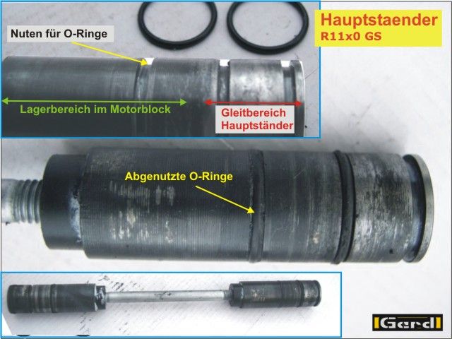

Middenbok verwijderen (of deels) om de draaibussen schoon te makken en in te vetten. Hierna zal de middenbok weer vanzelf omhoog moeten klappen.

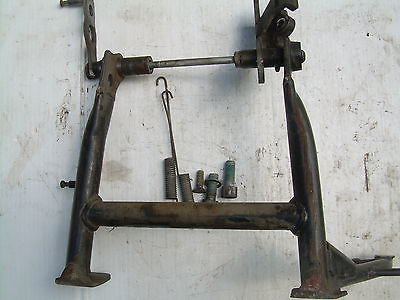

Ik vond een plaatje van de standaard .... met twee veren.Misschien even bij MAx bmw parts kijken voor het totaal aantal veren. Voor de R1100R 4 totaal. Twee voor middenbok en twee voor zijstandaard.

Dat klopt ja, het zijn er twee voor de middenbok en twee voor de zijstandaard.
Ze zitten als twee in één gemonteerd....
Daaromheen hoort ook nog een zwart rubbertje om de veren "schoon te houden"....

Bij de zijstandaard dus zo. Met rubber die had ik ook gemonteerd

Heb je hier iets aan ??
