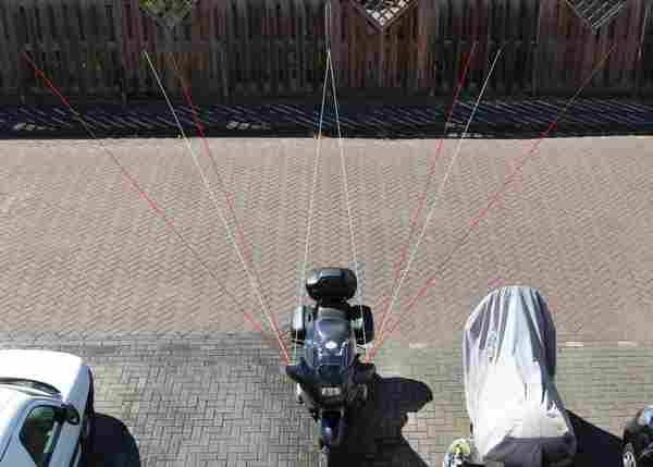

Asferische spiegels intussen ontvangen en gemonteerd. Om een inzicht te geven op wat er veranderd heb ik op een foto aangegeven wat het standaard zicht is en wat het zicht is met de nieuwe spiegels.
Er van uitgaan dat er niemand achterop zit zijn de gele lijnen het zicht wat met de standaard spiegels wordt verkregen.
Als iemand achterop zit veranderd alleen het directe zicht naar achteren. Dit heb ik nu niet meegenomen.
De middelste rode lijnen is het zicht geworden tot aan het breekpunt in de spiegel. Dat is net wat minder doordat de laatste 2 cm van de spiegel nu rond is getrokken. De buitenste rode lijnen geven nu het zicht aan met een verkleining.
Mijn ervaring is dat de achterzijde van een auto nog in mijn spiegel zichtbaar is en de voorzijde dan in mijn gezichtsveld komt. Dit met een integraal helm die dicht geklapt is.
Ik ben bijzonder tevreden met de nieuwe aanwinst maar over de schouder kijken blijft noodzakelijk.
