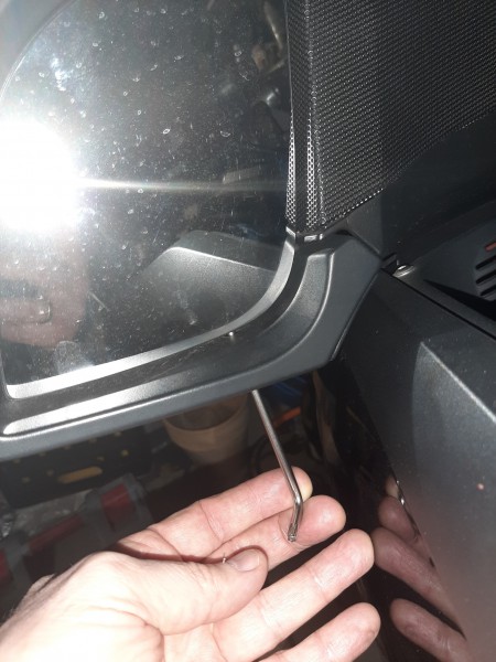

De tips van L@chouff€ en van fransgabler gaan niet werken bij het 2010 - 2013 model. De enige wijze om de spiegels te verwijderen is het volgende:fransgabler schreef: ma apr 12, 2021 8:32 pmNiet doen!Klpdfiets schreef: ma apr 12, 2021 7:40 pm Er zit echt geen beweging in die spiegels.
Is het raadzaam om er iets tussen steken en dan te wrikken?
En waar begin je onderkant of bovenkant?
De spiegel zelf is de grootste hefboom. Als je met een grote platte schroevendraaier tussen de kuip en de spiegelunit gaat wrikken, verklein je de hefboom en het levert alleen maar beschadigingen op. Het is een beetje een slag , die je moet durven maken. Wrikken kan, maar dan wel met de spiegel zelf. Niet aan de onder- of bovenkant maar vanaf het midden naar de buitenkant van de spiegel met de vlakke hand.
'Cursing' Chris Harris doet het hier voor met twee handen op een P uitvoering. Hij slaat gecontroleerd op de buitenkant van de spiegel van achter naar voren en vangt vervolgens de spiegel op.
Eerst van voren naar achteren wrikken kan ook, dan komt alle kracht op maar één verbinding te staan, in dit geval de voorste. Daarna kan de genadeklap worden uitgedeeld.
Onnodig te zeggen om daarna met de drie bolletje rijkelijk in hun kratertje met keramisch vet in te smeren, zodat het demonteren de volgende keer geen problemen meer geeft.
1. Verwijder de linker- en rechterkuipdeel
2. Duw de bovenzijde van het spiegelglas naar achteren.
3. Aan de onderzijde van de spiegelbehuizing zit een gat. Via dit gat, kun je een inbus bout bereiken, die losgedraaid moet worden (zover mogelijk losdraaien), waarna het spiegelglas verwijderd kan worden.
4. Hierna zie je twee twee torx-bouten. Nadat je die verwijderd hebt kun je ook het spiegelhuis verwijderen.

Hier leer ik ook weer veel van, merkwaardig dat BMW die procedure met sommige types verandert. Vanaf de 850 verwijder ik de spiegels op z'n Chris Harris' en ik vraag me echt af of dat bij alle types daarna veranderd is.RendeRT schreef: ma apr 12, 2021 8:50 pm De enige wijze om de spiegels te verwijderen is het volgende:
1. Duw de bovenzijde van het spiegelglas naar achteren.
2. Aan de onderzijde van de spiegelbehuizing zit een gat. Via dit gat, kun je een inbus bout bereiken, die losgedraaid moet worden (zover mogelijk losdraaien), waarna het spiegelglas verwijderd kan worden.
3. Hierna zie je twee twee torx-bouten. Nadat je die verwijderd hebt kun je ook het spiegelhuis verwijderen.
Op youtube is er bij een 1200RT de opening aan de onderzijde van het spiegelhuis terug te vinden, zonder dat de kuipdelen verwijderd hoeven te worden. In dat filmpje wordt het binnenwerk van het spiegelhuis met de boutjes zichtbaar om het eenvoudig te kunnen verwijderen. Die opening aan de onderzijde van het spiegelhuis - zoals die op het filmpje getoond wordt en bij onderstaande tekeningen van @Dingeman - zie ik bij m'n 1200 niet terug.
Het verwijderen het linker- of rechter kuipdeel is het een aardig klusje in het geval er een eenvoudig spiegelglas vervangen moet worden. Reden om meteen even op te zoeken hoe het vervangen van een richtingaanwijzer aangepakt moet worden. Dat gaat gelukkig een stuk eenvoudiger, met een beetje gereedschap kan het lampje zelfs ouderwets tijdens een regenbui in de berm worden vervangen. Wel weer heel anders dan bij de vorige series, waarbij de spiegel en het lampje in dezelfde behuizing waren ondergebracht.
Toch nog even terug naar m'n eigen RT en de vraag van de topic starter: volgens de Vin waarheidsvinding met een productiedatum van 10/2010. Als ik de spiegel niet van achteren naar voren beweeg - dat kan niet meer ivm de behuizing van het knipperlicht - maar van voren naar achteren toe, dan blijkt de spiegelbehuizing heel makkelijk los te laten. (zie foto).
Er hoeft boutje, noch moertje voor losgedraaid worden. De metalen bolletjes en ringen zijn vervangen voor kunststof exemplaren en die zijn op de rechterfoto terug te zien. BMW heeft al keurig netjes een kunststof kabeltje aangebracht in geval het spiegelhuis onverwacht loskomt.
Op dit filmpje, waarin Hornig een catch cable probeert te slijten, is het losmaken van het spiegelhuis ook terug te zien.
Het lijkt er op dat meerdere wegen naar Rome leiden, die het waard zijn om even uit te proberen.

In mijn eerdere reactie stond abusievelijk vermeld dat de linker- en rechterbovenkuipdeel verwijderd zouden moeten worden. Dat hoeft inderdaad niet. De rest is zoals de tekeningen laten zien.

Onthou ook onder welke hoek je met een torx 25 sleutel je het spiegelschroefje hebt losgedraaid. Idem in welke stand je de spiegel aan de bovenzijde naar achter geduwd hebt. Ik ben zo eens bij het terugplaatsen meer dan een half uur bezig geweest om het spiegelschroefje te vinden...

Dat gaatje onderin de spiegelkappen om de spiegel zelf los te draaien heb ik ook niet op mijn R1200RT uit 2008.
