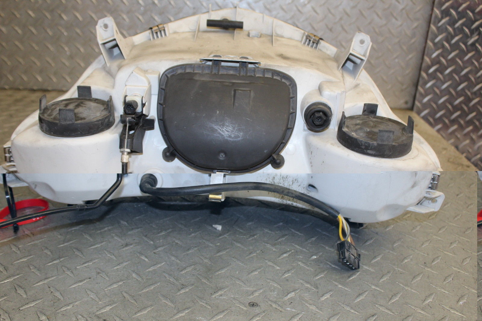

Ben het met Isaac eens, kijk heel goed hoe je meet.
De groot-licht indicator lamp heeft een eigen massa.
Want ik vermoed een probleem met de massa-aansluiting van je koplamp, als groot-, dim- en fog-lichten niet werken.
Dat zijn 2x gescheiden circuits met 1 gemeenschappelijke, namelijk de massa op connector pen nummer 1 (zie bijlage, pagina 3).
En zal een bruine draad moeten zijn, en zit in de connector van de kabel die achterop uit de koplamp komt, aan de rechter kant (!).
Je zult dus de tupperware aan de rechterkant moeten loshalen.
Maar zou in principe niet nodig hoeven zijn, de kabel aan de koplamp is vrij kort, dus die stekker zit in de buurt.
Wat je (ook) kunt proberen, is in de stand continuïteit/ohm/weerstand/piepeRT met je universeelmeter meten of je nul ohm/verbinding/"kortsluiting" meet tussen de bruine draad van die koplamp-kabel en een goed punt op het chassis (nog beter de min-aansluiting van je accu, als je daar bij kunt komen, met je meter en zo)

Het is de kabel die van de koplamp achterzijde zoals te zien op de foto hierboven van Inspector Gadget ( dus die dikke jongen) legt er los in
Maar ik kan niet vinden waar die in moet
Zit de connector aan de linker of rechterkant
heb nu beide zijkanten van de motor er af gehaald en al meer dan een uur of twee aan het zoeken

Ik heb eens iets gelijks gehad en heb toen in pure wanhoop (ik kon ook niet bij de contacten komen) de schakelaars ingespoten met wd40 en flink heen en weer geschakeld. Probleem was en is nog steeds opgelost. Alles doet het weer perfect.
Snel en eenvoudig om eens te proberen.
Re: lichtschakelaar doet het niet
Wil je zeggen dat die kabel met de connector gewoon los aan jou koplamp-unit zit?WebWim schreef:Het is de kabel die van de koplamp achterzijde zoals te zien op de foto hierboven van Inspector Gadget ( dus die dikke jongen) legt er los in
Raar, want volgens mij trek je die stekker niet zomaar los, je moet de zijkanten inknijpen.
Dan heeft de stekker mogelijk niet goed vast gezeten. (en waarom überhaupt ooit los genomen is mij een volslagen raadsel)
Ik heb alle boeken weggedaan van motoren die ik niet meer heb, maar volgens mij zit de contra-stekker ergens opgeknoopt (via tie-rap) rondom je balhoofd. (kijk ook ff heel goed onderaan, en gebruik een zaklantaarn)WebWim schreef:Maar ik kan niet vinden waar die in moet![]()
Anders morgen bij een bevriende BMW dealeRT langs gaan die kan het je waarschijnlijk zo vertellen.
Of, als je overweegt wel vaker aan je eigen motor te gaan sleutelen, schaf het Haynes boek aan.

Yes
Gevonden stekker zat in het dashboard boven de lamp sectie, dus weer even sleutelen

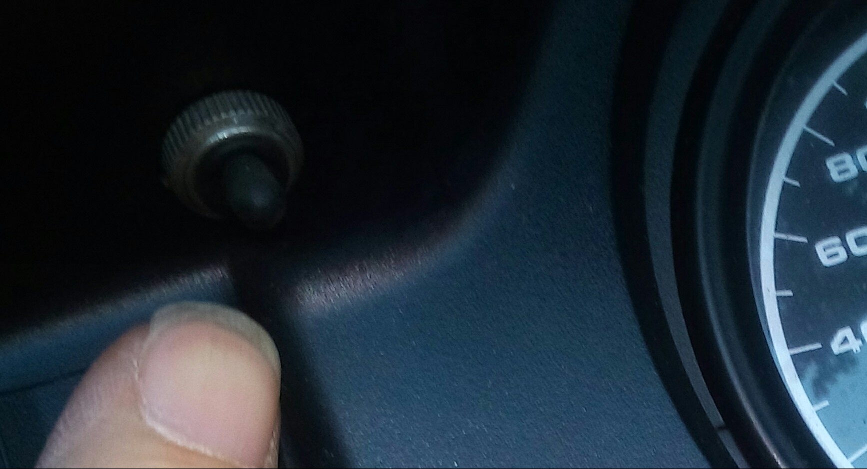

Kwam daar ook een schakelaartje tegen met 3 standen, er zat al een gaatje in het dashboard, dus maar gelijk terug geplaatst
Nu de hamvraag
Wat is de functie hiervan
Nu de hamvraag
Groeten

Dat is een schakelaartje die ik ook gebruik als zijnde goedkoop, goed en redelijk tot goed waterdicht.
De functie die dat schakelaartje heeft is helemaal afhankelijk van wat er op aangesloten is.
Het is een zelf bij gemaakt schakelaartje. Dus het kan werkelijk voor van alles ingezet zijn.
Ik zou de draden volgen en kijken waar deze naar toe gaan. Het zou ook, omdat het 3 standen heeft, een functie kunnen hebben om iets aan te kunnen zetten, automatisch te laten werken en als 3e stand iets uit te kunnen zetten. Het is echt koffiedik kijken wat ik nu doe. Volg de draden en vertel ons wat je aan treft.

Gevonden
Blijkt de speakers aan en uit te schakelen
Zou liever een keuze dat het ook de radio via bluetooth zien
Kijken of dit mogelijk is
WebWim
