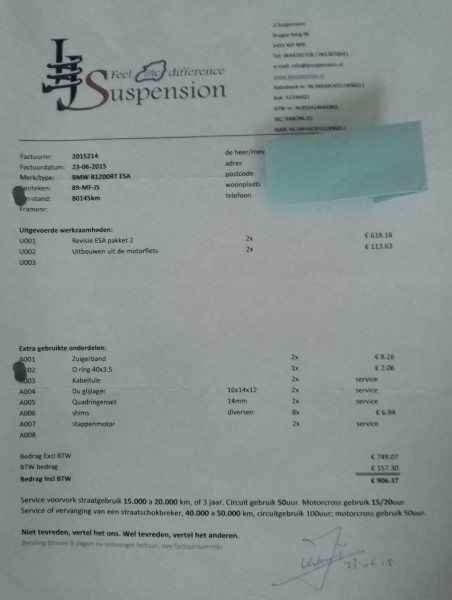

Ik ga binnenkort mijn setje ESA schokbreker maar demonteren voor een check-up en service beurt bij HK Suspension, hopelijk is het ESA gedeelte nog goed.
Wat brengt eventueel nog de wissel naar progressieve veren tov de standaard veren?
- Berichten: 3370
Re: ESA: doet ie het of doet ie het niet?
De veervoorspanningverstelling in de Esa achterschokbreker is iets wat nog al eens kapot gaat.
We zijn een keer bij J&j suspension geweest. Daar hebben we toen gezien hoe ze dit kunnen fixen.
Een progressieve veer kan veel doen, betere wegligging, meer comfort, maar ik weet niet of dat met Esa samengaat.

De veervoorspanningverstelling werkt gewoon bij mijn RT (2009), ben eerder benauwd dat de stappen motortjes het niet meer doen, ik merk iig geen verschil met de 3 modes en het lijkt alsof ze vast staan in de sport mode.
Wordt dat überhaupt als storing aangegeven in de ecu als deze niet meer werken?

Die stapjesmotortjes zijn een zwak onderdeel, of beter gezegd: de afdichting hiervan scheurt. Door vochtindringing verroesten de motortjes. Bij J&J suspensions is het hele systeem van mijn
uit 2009 gereviseerd. Dit zou feitelijk iedere 40.000 km bij de (st)dealer moeten gebeuren, maar blijkt vaak niet te gebeuren. In een van de laatste grote
bijeenkomsten was J&J suspensions uitgenodigd. Die constateerden de problematiek bij mijn (en andere) motoren. En nee... geen melding in het display
Oja, de kosten toentertijd beliepen zo'n slordige € 900,-.

Wat had J&J suspensions allemaal gedaan om je shocks weer goed te krijgen, en hoe ervaarde je het verschil tussen voor en na?
siebke schreef: di mei 13, 2025 6:28 pm Die stapjesmotortjes zijn een zwak onderdeel, of beter gezegd: de afdichting hiervan scheurt. Door vochtindringing verroesten de motortjes. Bij J&J suspensions is het hele systeem van mijnuit 2009 gereviseerd. Dit zou feitelijk iedere 40.000 km bij de (st)dealer moeten gebeuren, maar blijkt vaak niet te gebeuren. In een van de laatste grote

Ik heb ff de factuur en de revisiemogelijkheden opgezocht; zie bijlagen. In 1e instantie ervoer ik het geheel als veel stugger rijden. Gevoelsmatig veert de motor sindsdien strakker. Dat kon bijgesteld worden, maar geadviseerd werd om het eerst te ervaren. Ben dus niet meer terug geweest. Ik heb ook nooit andereMario1962 schreef: di mei 13, 2025 8:24 pm Wat had J&J suspensions allemaal gedaan om je shocks weer goed te krijgen, en hoe ervaarde je het verschil tussen voor en na?
siebke schreef: do mei 15, 2025 7:46 pmIk heb ff de factuur en de revisiemogelijkheden opgezocht; zie bijlagen. In 1e instantie ervoer ik het geheel als veel stugger rijden. Gevoelsmatig veert de motor sindsdien strakker. Dat kon bijgesteld worden, maar geadviseerd werd om het eerst te ervaren. Ben dus niet meer terug geweest. Ik heb ook nooit andereMario1962 schreef: di mei 13, 2025 8:24 pm Wat had J&J suspensions allemaal gedaan om je shocks weer goed te krijgen, en hoe ervaarde je het verschil tussen voor en na?'s uitgeprobeerd. Standaard rijd ik in de comfortmodus. De instellingen voor duo ed. werken uiteraard ook weer. J&J adviseerde ook om iedere 40.000 km onderhoud aan het ESA te laten doen.pakketten en testinstructie J&J.jpgfactuur J&J suspensions 2x revisie pakket 2 (v & a).jpg
