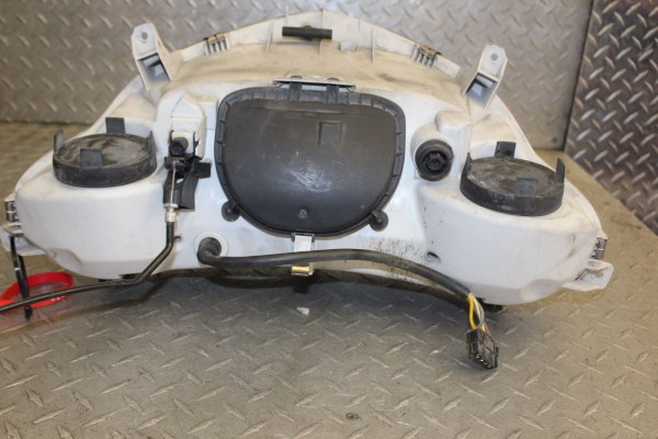

Het is de kabel die van de koplamp achterzijde zoals te zien op de foto hierboven van Inspector Gadget ( dus die dikke jongen) legt er los in
Maar ik kan niet vinden waar die in moet :?
Zit de connector aan de linker of rechterkant
heb nu beide zijkanten van de motor er af gehaald en al meer dan een uur of twee aan het zoeken

WebWim schreef:Het is de kabel die van de koplamp achterzijde zoals te zien op de foto hierboven van Inspector Gadget ( dus die dikke jongen) legt er los in
Wil je zeggen dat die kabel met de connector gewoon los aan jou koplamp-unit zit? _001
Raar, want volgens mij trek je die stekker niet zomaar los, je moet de zijkanten inknijpen.
Dan heeft de stekker mogelijk niet goed vast gezeten. (en waarom überhaupt ooit los genomen is mij een volslagen raadsel)
WebWim schreef:Maar ik kan niet vinden waar die in moet :?
Ik heb alle boeken weggedaan van motoren die ik niet meer heb, maar volgens mij zit de contra-stekker ergens opgeknoopt (via tie-rap) rondom je balhoofd. (kijk ook ff heel goed onderaan, en gebruik een zaklantaarn)

Yes
Gevonden stekker zat in het dashboard boven de lamp sectie, dus weer even sleutelen

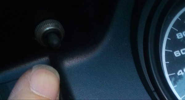

Kwam daar ook een schakelaartje tegen met 3 standen, er zat al een gaatje in het dashboard, dus maar gelijk terug geplaatst
Nu de hamvraag
Wat is de functie hiervan
Groeten
WebWim
Berichten: 989
Re: lichtschakelaar doet het niet
Dat is een schakelaartje die ik ook gebruik als zijnde goedkoop, goed en redelijk tot goed waterdicht.
De functie die dat schakelaartje heeft is helemaal afhankelijk van wat er op aangesloten is.
Het is een zelf bij gemaakt schakelaartje. Dus het kan werkelijk voor van alles ingezet zijn.
Ik zou de draden volgen en kijken waar deze naar toe gaan. Het zou ook, omdat het 3 standen heeft, een functie kunnen hebben om iets aan te kunnen zetten, automatisch te laten werken en als 3e stand iets uit te kunnen zetten. Het is echt koffiedik kijken wat ik nu doe. Volg de draden en vertel ons wat je aan treft.

Gevonden
Blijkt de speakers aan en uit te schakelen
Zou liever een keuze dat het ook de radio via bluetooth zien
Kijken of dit mogelijk is
