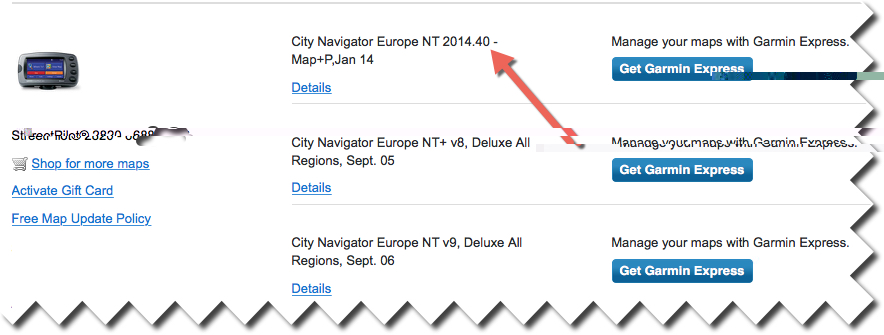

Re: Vraag bmw navigator III
http://snelbalie.gps.nl/artikel:010-11226-03
Een update 2014 van waypoint.
Nu zit erop: City navigator NT v9, en City navigator NT v9 All
Kan ik deze update straffeloos toevoegen aan mijn navi
Ja hoor, het is dezelfde routekaart-materiaal als bij de BMW Navigator 4.
Zie mijn 2820, alhoewel al weer een tijdje niet geüpdate;
(ps: je kunt beter een LifeTime Update aanschaffen online via my.garmin.com, je betaald eenmalig 89 euro en je hebt "eeuwig" routekaart-updates, totdat Garmin stopt met NT-kaarten)

Heb je wel gekeken of er bij midden Europa Nederland er bij zit,volgens mij had je west Europa moeten kiezen. En als je niet na Duitsland of verdere had je de benelux kunnen kiezen.
Hartelijke groeten van SM-G901F aan alle forumleden
Goede tip!
Inderdaad, zie hier de kaart-segmenten overzicht zoals ik die toentertijd een keer bewaard had;
NL (c.q Benelux) komt voor in meerdere "voorgeselecteerde" segmenten.
(gewist i.v.m leesbaarheid draadje, naar verluid te oud & verandert)

Ik heb nu de kaarten van Nederland / België / duitsland / Oostenrijk En nog een paar waar ik op de motor never nooit niet zal komen. Dus dat zit wel goed.
- aantzeetje
- Berichten: 573
- Land: B
maak ook eens een account aan op mygarmin. heb op het gps forum een draadje geschreven hoe je een oud toestel toch kunt aanmelden. http://forum.gps.nl/viewtopic.php?f=22&t=47482
eigenlijk heb je geluk want als een LTU gedurende 2 jaar niet gebruikt wordt vervalt deze.
'k Weet niet op de nav ook 2 modi heeft: Garmin Modus en USB massa opslag. Indien ja, is er een procedure die je kan volgen om enkel die kaartenset op de nav te zetten die jij graag hebt. Indien je USB massa opslag ook hebt, wil ik je dat wel eens uitleggen. Wel belangrijk dat je in USB massa opslag de nav verwijdert met "hardware veilig verwijderen" anders loopt de bluetooth functie vast.

Ik heb de bmw nav 3 en als je een account aangemaakt hebt bij Garmin ( ja dat kan nog ), kan je kaarten uploaden hij laad dit direct in je navi. Je ziet dan op het venster, datafunctie actief. Er is dus geen keuze in opslag.
pheufk
Hein jij heb de 2720 daar heb je geen keuze garmin mode en garmin opslag,dat heb je wel bij de 2820.
Het spijt mij, maar je vergist je volgens mij!pheufk schreef:Hein jij heb de 2720 daar heb je geen keuze garmin mode en garmin opslag,dat heb je wel bij de 2820.
Het gaat hier om de BMW Navigator 3 en dat is weldegelijk gebaseerd op de Garmin 2820.
De Garmin 2720 heeft namelijk geen Bluetooth aan boord, de 2820 wel (en de BMW Navigator 3 dus ook)
Aan de buitenkant zijn de 2720 en de 2820 vrijwel hetzelfde, qua specs ontlopen ze elkander ook niet veel;
http://www.gerritspeek.nl/navigatie/gps ... -2820.html
De Garmin 2820 zal, bij het detecteren van een pc aangesloten via de USB, de optie geven “USB connection detected. Please select Garmin Mode To Update …….etc. → Garmin Mode – USB Mass Storage.”
