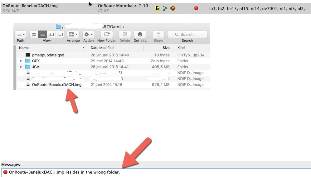

Ik heb in mijn Garmin 2 vinkjes staan, 1 bij CN Europe NT 2016.20 en 1 bij CN Europe NT 2016.20 3D, zou ik er hiervan dan eentje uit moeten zetten?
Oh ja, ik heb geprobeerd een foto bij te voegen maar die kunst heb ik kennelijk nog niet onder de knie op het forum
- Berichten: 3369
Re: Vraag BMW navigator 4
Nee, staat goed zo. Die twee Cn kaarten horen bij elkaar. Je hebt ook de Onroute kaart en die staat niet aangevinkt, dus je kaarten staan helemaal goed.
Ik gebruik ook een Mac
, en let wel, bij de BMW NAV 5 krijg ik die "foutmeldingen".
Je krijgt overigens die meldingen alleen maar als je nader "inzoomt" op de kaart-informatie én als je meerdere niet-Garmin routekaarten gebruikt.
Zie hier het bewijs;
De folder (mapje) is Garmin, en naast de OnRoute motorkaart staan er nog wat overheidskaarten in, en op allemaal krijg ik dezelfde foutmelding:
Maar verder niet zo belangrijk, anders moet ik gewoon het ff aanmelden bij JaVaWa als een mogelijke bug.
Back on topic.
Back on topic.

Als je een corrupt kaartsegement hebt dan zou JaVaWa Device Manager dat toch traceren?
Andere optie zou kunnen zijn dat je toevallig bij het uploaden van de route ook kaartsegementen hebt aangevinkt?
Misschien gaat JDM ook hier wel van over de hik en meld dat keurig.
Het is te proberen.
Het is te proberen.
