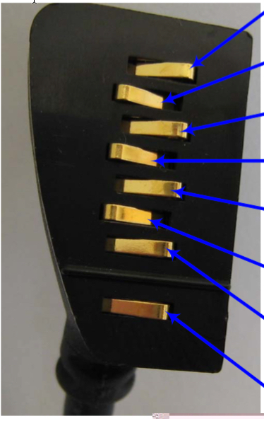

Voor wat betreft het kabeltje, als dat dezelfde is als van de Garmin 2820, zal het deze connector moeten hebben:

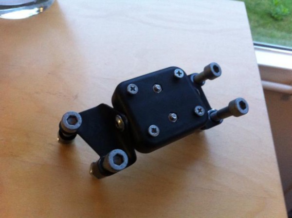

Wat betreft een GPS houder;
Ff zoekende via g00gle zie ik vaak een balhoofd-houder gebruikt worden.
Zoals:
of
http://www.moto5.be/pd/4918/nl-BE/navig ... delgericht

Volgens mij heb ik hem indertijd via een usb kabel aangesloten op de PC niet met de kabel voor de Garmin 2810 en 2820 daar deze via de cradel ook wordt gemonteerd op de motor ik heb hiervoor op mijn K100/2 wel die getoonde kabel gebruikt .

Dat is de voedingskabel voor aansluiting gps .Voor pc/laptop heb je een usbkabeltje nodig .Niet alle usbkabeltje zijn geschikt voor de communicatie met de gps en pc/laptop.

Die craddle zit erbij. Ik moet zelf een beugeltje maken om hem vast te zetten op mijn radio. Maar heeft de K 1200 lt een stekker zitten die ik zo aan kan sluiten op de navigator? Er zit zo''n witte connector aan. Nu hoop ik dat de tegenpool in mij motor zit. Zodat ik de 12 volt stekker niet hoef te gebruiken. Vind ik nl netter

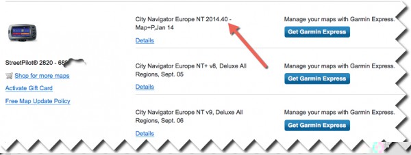

http://snelbalie.gps.nl/artikel:010-11226-03
Een update 2014 van waypoint.
Nu zit erop: City navigator NT v9, en City navigator NT v9 All
Kan ik deze update straffeloos toevoegen aan mijn navi
Re: Vraag bmw navigator III
Ja hoor, het is dezelfde routekaart-materiaal als bij de BMW Navigator 4.
Zie mijn 2820, alhoewel al weer een tijdje niet geüpdate;
(ps: je kunt beter een LifeTime Update aanschaffen online via my.garmin.com, je betaald eenmalig 89 euro en je hebt "eeuwig" routekaart-updates, totdat Garmin stopt met NT-kaarten)
