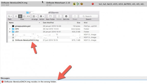

Ik heb in mijn Garmin 2 vinkjes staan, 1 bij CN Europe NT 2016.20 en 1 bij CN Europe NT 2016.20 3D, zou ik er hiervan dan eentje uit moeten zetten?
Oh ja, ik heb geprobeerd een foto bij te voegen maar die kunst heb ik kennelijk nog niet onder de knie op het forum
- Berichten: 3367
Re: Vraag BMW navigator 4
Nee, staat goed zo. Die twee Cn kaarten horen bij elkaar. Je hebt ook de Onroute kaart en die staat niet aangevinkt, dus je kaarten staan helemaal goed.

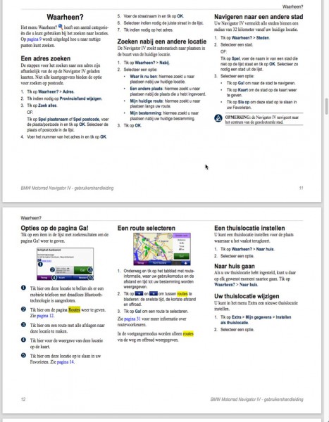

Vond nog een gebruiksaanwijzing van de vorige NAV IV en zie daar!
Kijk maar eens op pagina 14 van de gebruiksaanwijzing onder "De pagina Routes" in de middelste kolom.
Onder "GA" zie je nog een pijl en als je daar op drukt krijg je een ander voorstel voor de route.
Ik heb een een iets oudere of nieuwere handleiding maar je ziet die optie alleen maar wanneer je bepaalde opties gebruikt, zoals Zoek Nabij.
Tijdens "Waarheen?" en dan invoeren van het adres en daarna berekenen van de route, krijg je die optie niet nabij de "Ga" knop.
Immers, de route-voorkeur staat ingesteld in de Systeem instellingen. (Snelste/Kortste/etc) Met de eventueel ingestelde Vermijden.
Mogelijk dat je als de route eenmaal gereden wordt, die mogelijkheid wel hebt om de route te laten herbereken op basis van een te selecteren voorkeur.

Dat lijkt me onlogisch en zo heb ik het ook nooit ervaren.
En wat gebeurd er als je op "2" drukt "ga naar Routes" zoals in de afbeelding links op pagina 12?
Krijg je dan niet die keuzes?
Op het moment dat je de keuze maakt bijv. snellere- of kortere route dan overruled deze de settings.
Zoals gezegd ik ben dat een beetje kwijt maar heeft voor mij destijds altijd wel gewerkt.

Ik heb in de video van Mr.GPS reeds deze optie naast de knop "Ga" gevonden.
Aparte daarin is echter dat mij dus de route word aangeboden die ik van de week gereden heb en een andere route, via de A12.

Heb nog even de hele case opnieuw gelezen en kwam tegen dat je twee kaarten aan hebt staan.
Op zich is dat oke maar wat ik daarbij mis is dat je niet rept over de basiskaart de zgn. Europe DEM kaart.
Die moet ook aan staan want dat is de basiswegenkaart zeg maar het grote wegennet.
Ik heb het flauwe vermoeden dat deze kaart op jouw systeem ontbreekt.
Kun je dat nog eens verifiëren?

@Scan, ik kan inderdaad niets anders aanvinken dan deze 2 kaarten (Onroute daar gelaten, die staat uit). Ik heb nu overigens de 3d kaart ook uitgezet.Inspector Gadget schreef:Volgens mijn informatie is die "Europe DEM" kaart waartoe gerefereerd wordt, de Digital Evalation Map (DEM) die alleen maar gebruikt wordt als je op een kaart ver uitzoomt. Om zo bergen en dergelijke hoogte verschillen te tonen.

Terug naar het onderwerp;
JaVaWa gaf helemaal geen foutmeldingen op mijn BMW NAV 4.
Wel 21x GPX bestanden gewist.
JaVaWa gaf op de BMW NAV 5 wel wat op- en aanmerkingen;
Ten eerste heeft JaVaWa ietwat moeite met het "herkennen" van de BMW NAV 5, aangezien deze geen 2x maar 3x schijfstations aangeeft.
Maar gelukkig is JaVaWa zo flexibel dat je dat alsnog kunt aangeven.
JaVaWa is wel wat te strikt met het herkennen (lees: erkennen) dat bij de BMW NAV 5 (et al) eventuele extra route-kaarten niet langer meer in het mapje Garmin behoeven te staan. Daarop geeft JaVaWa een rode foutmelding maar kan je dus ignoren.
En als je met meerdere kaarten werkt, ook al heb je ze niet actief staan, zal JaVaWa daarop een rode foutmelding geven.
Zoals getoond in het instructie-filmpje van Mr. GPS.
Kortom, bij mij weinig schokkends noch echt zinvols voor dit draadje.

Die ervaring heb ik niet met JaVaWa.
Hier werkt het allemaal crescendo en de meldingen die jij krijgt zijn mij onbekend.
Echter wel op een Mac.
Ik gebruik ook een Mac
, en let wel, bij de BMW NAV 5 krijg ik die "foutmeldingen".
Je krijgt overigens die meldingen alleen maar als je nader "inzoomt" op de kaart-informatie én als je meerdere niet-Garmin routekaarten gebruikt.

Geprobeerd, niets van dat al te merken!
Zie hier het bewijs;
De folder (mapje) is Garmin, en naast de OnRoute motorkaart staan er nog wat overheidskaarten in, en op allemaal krijg ik dezelfde foutmelding:
Maar verder niet zo belangrijk, anders moet ik gewoon het ff aanmelden bij JaVaWa als een mogelijke bug.
Back on topic.
Back on topic.

Als je een route-kaart installeert via Garmin Express, selecteer je de kaart-dekking.
Als je die dekking gekozen hebt, ongeacht wat je exact gekozen hebt, wordt volgens mij nog altijd (want vroeger was dat wel zo), allemaal losse kaart-segmenten (enkele honderden) apart gedownload als separate bestanden. (NL was toentertijd iets van een 20-tal bestanden)
Ik weet niet wat voor internet-verbinding je hebt & welke snelheid & provider, maar ik kán mij zo voorstellen dat er bij het downloaden 1 of meerdere kaartsegmenten corrupt geraakt is.
Ik weet niet of en hoe Garmin Express controleert of een gedownload kaart-segmentje (bestand) correct is (zgn CRC-check bijvoorbeeld), maar ik kan mij zo voorstellen dat een corrupt bestand mogelijk invloed heeft op (ook) de routeberekening.
Want via Garmin Express (& Garmin MapManager) worden die losse kaart-bestandjes samengevoegd als 1 groot bestand.
Maar ik weet niet of een dergelijke situatie überhaupt kan of mogelijk is, daar ken ik te weinig van bij Garmin wat er onder water gebeurt.
De oplossing is dan om eenvoudig weg de kaart gewoon opnieuw te installeren via Garmin Express.
Of je moet mij een iets beter adres geven die jij gebruikte voor jou vertrekpunt.
Ik heb in ieder geval het probleem vooralsnog niet kunnen reproduceren en dat is raar.
- scan
- Berichten: 754
Als je een corrupt kaartsegement hebt dan zou JaVaWa Device Manager dat toch traceren?
Andere optie zou kunnen zijn dat je toevallig bij het uploaden van de route ook kaartsegementen hebt aangevinkt?
Misschien gaat JDM ook hier wel van over de hik en meld dat keurig.
Het is te proberen.
Het is te proberen.
