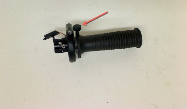

Re: slechte stationair na een paar seconden.
Als de 1200RT een minuutje later warm is, is het symptoom volledig weg, weet ik uit eigen ervaringen.
Je zou eventueel ook kunnen kiezen voor een oplossing die (tijdelijk) even je gashandel iets opendraait.
Jij hebt de 1200RT-P, zit er niet de stel-schroef op het handvat voor gas-vast?
Na een minuutje is het inderdaad een heel stuk beter maar nog steeds een vervelende stationair. Niet vergelijken met de rustige en zachte stationair van mijn 3 vorige 1100 boxers (s, r en gs). Die cruise control heb ik er inderdaad op zitten, makkelijk voor het synchroniseren op toeren :-)

Even druk geweest en slecht weer. Maar vanochtend de tupperware er weer eens af. Keppen koud ge-checked, linker cylinder stonden de kleppen wat strak. Ik had op de engelse E*ay een setje heel verse lambda sensoren gekocht voor een zacht prijsje dus die er maar eens in, en warempel, hij loopt ineens een heeel stuk fijner, geen gestommel na koude start en een stuk vloeiender, en meer, vermogen. Zal dan toch een duf O2 sensortje geweest zijn.
Fijn dat ik het zo goedkoop opgelost heb :-)
Buddy zit vergrendeling en achter rek zijn onderweg uit hun buitenlanden. Ik hoop dat die spullen er snel zijn want dan kan ik de politie bakken er af halen en hem weer beetje normaal maken.
Wordt vervolgt.
Wordt vervolgt.
