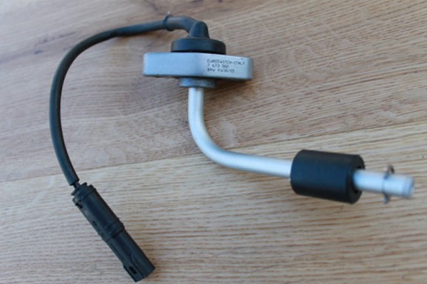

Het is een niveau-schakelaar die ik bij het uitlezen met de GS911 bij menig motor "intermitterende fouten" zag in het storingsgeheugen.
Navraag toentertijd gaf een BMW dealeRT aan dat die bewuste schakelaar inderdaad "ook de nodige problemen kende"
Navraag toentertijd gaf een BMW dealeRT aan dat die bewuste schakelaar inderdaad "ook de nodige problemen kende"![]()

Die "<!>" melding in het scherm kan soms als "raar wiebertje" gezien & verkeerd begrepen worden.
Het is dat ik het weet van eerdere draadjes over dit symbool op het
maar anders had ik er ook mogelijk hele andere dingen daarin gezien.
