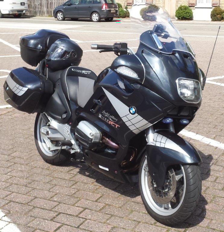

Ik heb ze onder de oliekoeler gemonteerd, dat gaat ook goed mits de lampen niet te groot zijn.

Nog even een foto opgezocht.
P1020531 (2).jpg (121.94 KiB) 1290 keer bekeken

Nokie64 schreef:Nog even een foto opgezocht.
Forumlid Sacul heeft zelfs meesturende mistverlichting op zijn R1150RT!
Die heeft ze volgens mij gemonteerd op het spatbord/vork.
Ja, de beste plaats, ik heb mijn mistphares daar ook staan, maar ze kwamen af en toe tegen mijn voorspatbord, maar dat probleem is sinds gisteren opgelost. Heb mijn Rt binnen gedaan voor onderhoud 65000 km en voorvork is bijgevuld
En rijd veel aangenamer ook nu want bij het optrekken en schakelen ging de neus op en neer,dus kun je wel denken wat het voorwiel dee bij oneffenheden [groet] Big RT Smile
