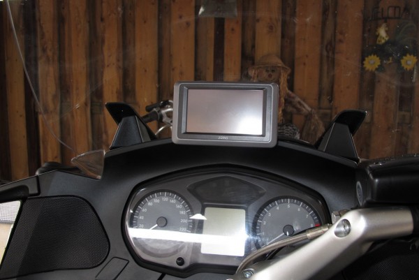

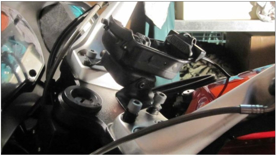

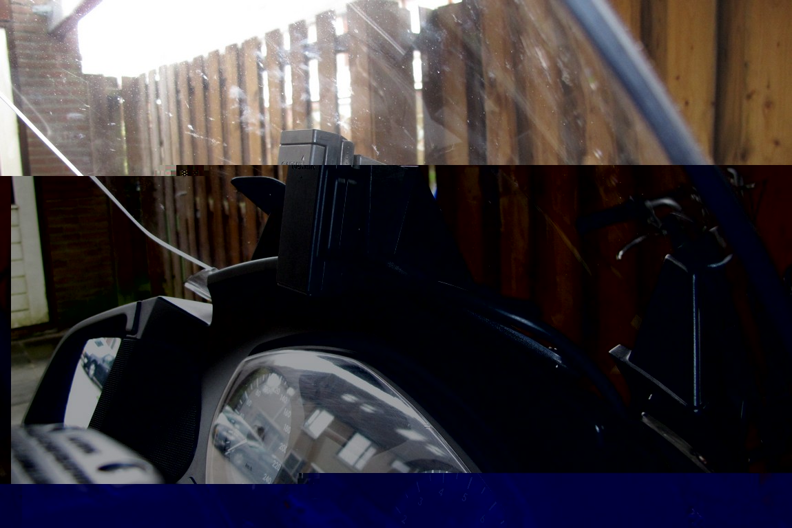

De meest bekende is degene van BMW zelf; Ik heb deze foto gevonden hoe het er qua montage dan uit ziet; Er zijn esthetisch ook nog hele mooie oplossingen te vinden zoals degene van GadgetGuy (neen, geen familie) maar daar is de prijs ook naar. Duur, heel duur.

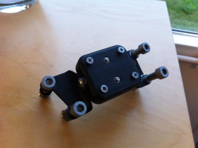

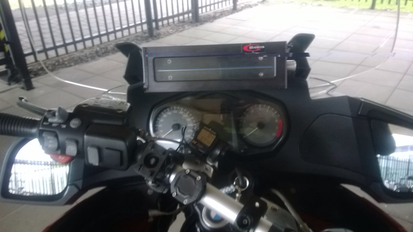

Aangezien ik nog af en toe gebruik maak van de routerol moest er een ander oplossing komen voor mijn navigatieapparaat.
Op het stuur heb ik de oplossing gevonden.
Bij de Praxis een aluminium Flexfit buis gehaald, die heeft dezelfde kleur heeft als mijn stuur en bij Action een paar fietslampjes gehaald voor de klemmen die er bij zitten.
De klemmen zijn van kunststof en daar zit dus flexibiliteit in voor de montage.
van de klemmen de boutje en moertjes verwijderd en één moertje laten zitten en een langer boutje genomen. Door het boutje, om en om door beide klemmen te steken kan je beide klemmen vastzetten met één boutje. Dit doe je aan beide kanten.
Deze monteer je op de beide stuurhelften met de aluminium buis tussen de klemmen.

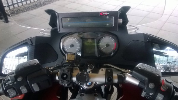

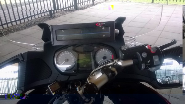

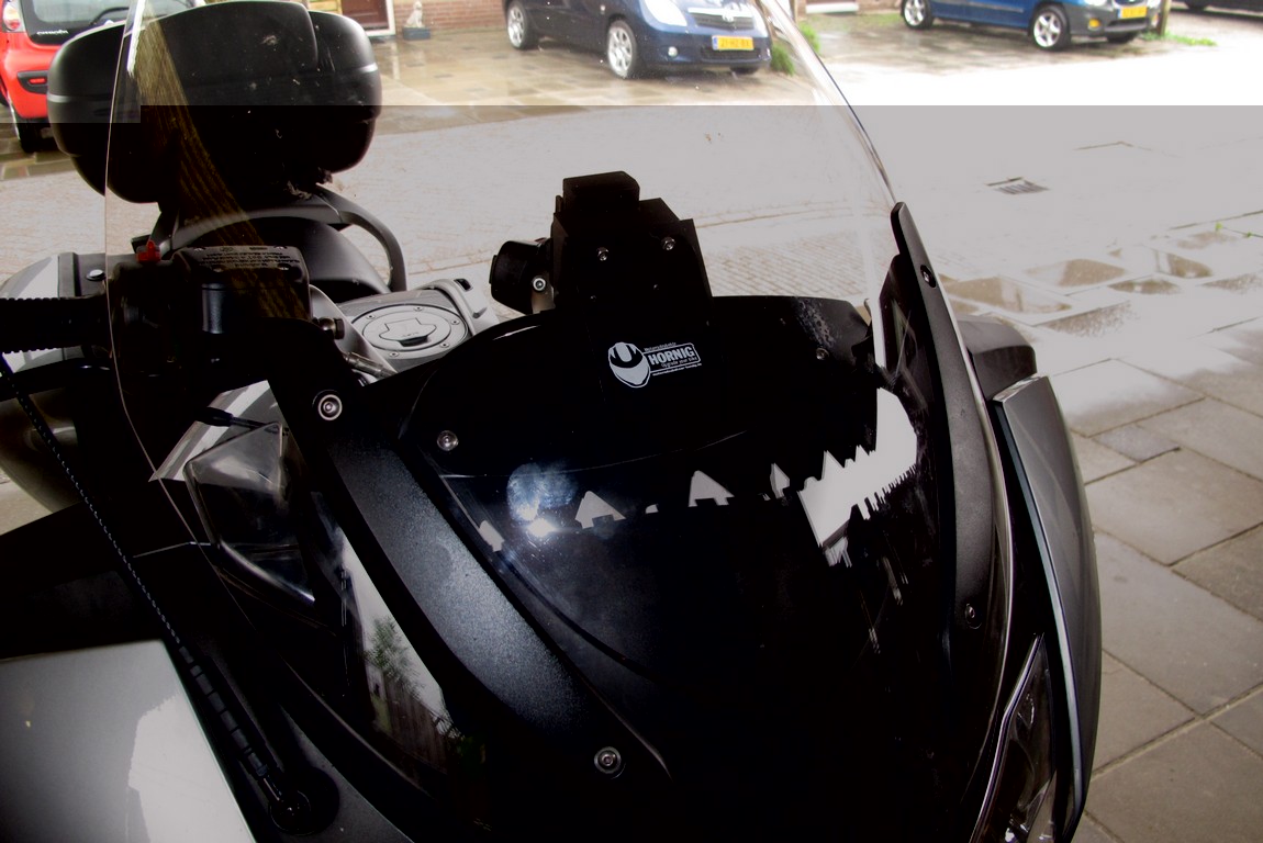

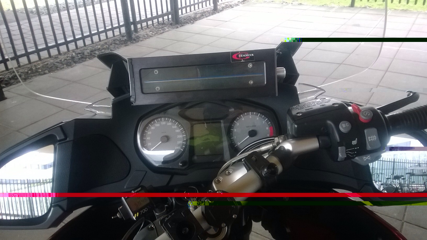

De open uiteinde van de aluminium buis heb ik afgedicht met zwarte doppen van Hornbach.
En zie hier het eindresultaat, ruimte voor navigatie en nog een ander apparaat.
De kijkhoek van de laatste foto is niet van de plek zoals je normaal achter het stuur zit.
Vanaf het zadel zijn de meter nog wel goed te zien.
Ik zal met de tijd nog een foto maken met de navigatie op het stuur
Groet Rinus

- R1nus
- Berichten: 283
- Locatie: Amsterdam
Re: R1200RT navigatie beugel
Momenteel is mijn achtertuin een zandbak want komende week krijg ik nieuwe tegels in de achtertuin.
Het gevolg is dat mijn motor binnen staat en even niet weg kan.
Noodgedwongen rij ik afgelopen week en komende week op mijn pekelfiets, maar zodra de
weer naar buiten kan zal ik foto's maken vanuit het zadel.

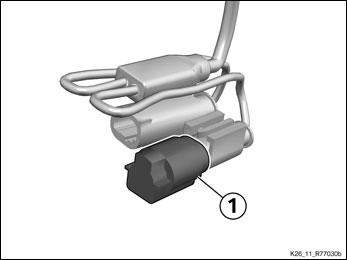

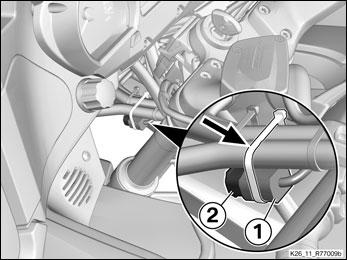

Ja, er zit een speciale stekker (3-polig) voor het voeden van de navigatie onderaan tegen het balhoofd.orlando schreef: Betreft: Garmin Zumo 660.
Zijn er ook speciale aansluitstekkers voor de draadboom.
Gebruik de zoekfunctie van het forum rechts-bovenaan en zoek naar "83300413585"
En dat kabeltje moet je ff bestellen bij je BMW dealeRT.

Als je de kabel binnenkrijgt zal het (circa 10cm) 3x gele draden met alleen opgedrukte nummers hebben. (het is een reparatie-onderdeel, vandaar);
Nummer 1 = massa
Nummer 2 = niet gebruiken (volgens mij het gala-signaal)
Nummer 3 = geschakelde 12 volt
Suc6!

Hierbij een pdf waar de contra stekker zit (vertaald vanuit het Duits).
Kleine aanvulling op dat verhaal;
Er kunnen ook 2x stekkers zitten, soms ook beide afgedopt.
De 2e stekker (= 2 polig) is degene waar normaal gesproken de MP3-ingang kabel in de radio-vakje is op aangesloten.
Maar soms, als je wel die radio hebt maar niet die MP3-ingang kabel in je radio-vakje, zal daar dus die 2e stekker zitten.

Ik kom ook naar het
en daar is dan live te zien :shock: hoe de stang op het stuur gemonteerd zit zoals ik hierboven op foto's heb laten zien.
Rinus

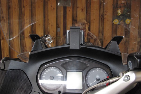

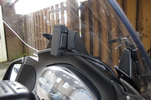

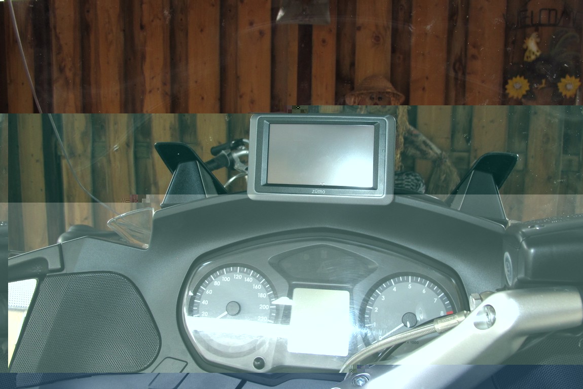

De tuin is bestraat en de motor weer bevrijd; zoals eerder toegezegd hierbij de foto's gezien vanuit het zadel.
Zoals je kan zien kijk je geheel over de stang heen om je meters te zien.
Hopelijk is dit nu wat duidelijker.
Wellicht zien we elkaar op het
Rinus

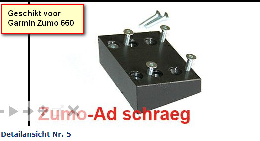

Beste Inspector Gadget en R1nus,
Ik wil jullie nogmaals hartelijk danken voor de moeite, tips en trucs.
Inmiddels ben ik geslaagd via een Duitse webshop, wat trouwens erg goed werkte.
Ik heb hier een beugel en adapter besteld voor de Garmin Zumo houder, 2 adapters zijn er mogelijk (recht en schuin) zie website.
Ikzelf heb de schuine adapter besteld, waardoor je de Zumo onder een zelf bepaalde hoek kan monteren (wel of niet opgevuld met de ooit bij de Zumo geleverde zwarte afstandbusjes) rekening houdende met de lichtinval op je scherm!
De adapter kan op 2 manieren gemonteerd worden op de beugel, heel schuin of recht (ikzelf heb recht gemonteerd).
Bij de beugel (aluminium uitvoering) werden ook 6x rvs-schroeven geleverd om het e.e.a. vast te zetten, ook 2x langere rvs-schroeven die je dient te gebruiken om de beugel op dashboard mee vast te zetten. Hier is duidelijk over nagedacht, want de originele schroeven van de BMW zelf zijn dan wel tekort!
Ook zit er aan de onderzijde van de beugel een zachte beschermlaag geplakt waardoor je dashboard niet beschadigd wordt.
Hierbij de hyperlinks:
http://www.motorradzubehoer-hornig.de/
http://www.motorradzubehoer-hornig.de/B ... ung-3.html
Orlando
- Zumo Adapter schuin, (Detailansicht 7)
- Zumo Adapter (Detailansicht 7).jpg (32.65 KiB) 1098 keer bekeken
Hornig is mij ook zeer bekend, maar viel voor mij af omdat de navigatiehouder dan niet verstelbaar is.
En dat vond ik zelf wel een noodzakelijkheid toentertijd, afhankelijk van de positie/stand van de zon e.d.
Maar zolang jij er blij mee bent, missie geslaagd!
