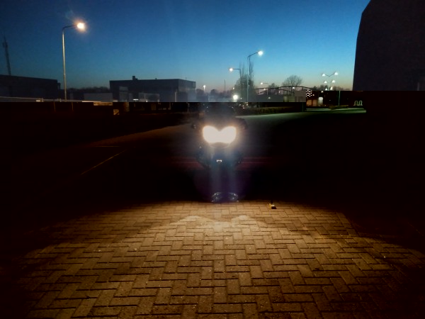

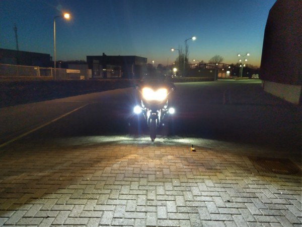

Vandaag heb ik het setje mistlampen van AliExpress op mijn RT gezet. Installatie ging eenvoudig. Ben tevreden over het resultaat. Ik moet nog even bekijken hoe de lampen het beste afgesteld moeten worden.
Het was al donker om een foto te maken met de mistlampen uit. Iets voor de volgende keer [emoji16]
Ik zal later nog een uitgebreide beschrijving maken hoe ik alles gedaan heb.

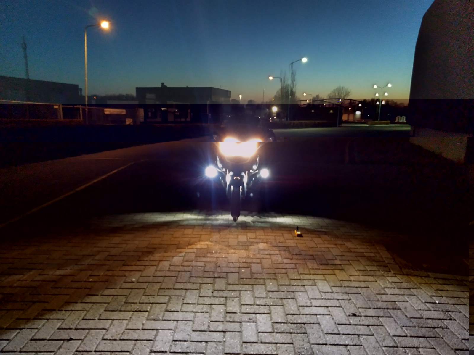

Foto bij daglicht [emoji16]Afbeelding

Wat een bak licht zeg!! :O _004

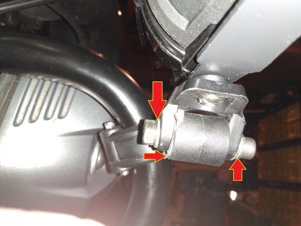

Bezig met de Ali-lampjes vast te zetten (vandaag de valbeugel geplaatst). Diverse dingen geprobeerd, maar ben ook uitgekomen op de wijze zoals mikanos ze heeft geplaatst. Alleen nog wat zwarte tape of dun rubber halen, om beugeltjes goed vast te kunnen zetten.
mikanos
Berichten: 154
Lid geworden op: 03 apr 2014, 09:46
Land: Zuid-Holland
Woonplaats of omgeving: Gorinchem
Re: Mist verlichting via AliExpress
Ongelezen bericht door mikanos »
Jazzbass schreef:Bezig met de Ali-lampjes vast te zetten (vandaag de valbeugel geplaatst). Diverse dingen geprobeerd, maar ben ook uitgekomen op de wijze zoals mikanos ze heeft geplaatst. Alleen nog wat zwarte tape of dun rubber halen, om beugeltjes goed vast te kunnen zetten.
Ik heb er ook aan 1 kant een dun rubbertje tussen gedaan. Van die uitsparing / verhoog stukje aan de binnenkant van de ring heb ik er maar 1 gebruikt. Dan past ie perfect over de valbeugel heen.

Vandaag de ALI-LED lampen provisorisch geplaatst. Was toch nog een gedoe. Extra rvs ringetjes gehaald en veerringetjes, plastic is relatief zacht, oppassen met vastzetten. Bovendien tbv hoekverstelling van de LED lampen, extra stukje rubber geplaatst en vooraf plastic vlak geschuurd en opgeruwd, anders zat het onvoldoende vast.

De hoeveelheid licht wat van de LED lampen afkomt is, is opvallend, maar dat was ook de bedoeling, het front van een auto.

De kabelboom aangepast, een relais tussen led en accu geplaatst, ringetjes, borgmoeren, ringveren, rubbertjes, en locktight extra toegepast.
Montagebeugels zijn het zwakkere onderdeel. Reeds toezegging van een oud lasser gekregen: "ik maak je wel twee stalen beugeltjes".
Vooralsnog blijft het nu eindelijk allemaal goed zitten (getest tot ruim 130km/h).
Rechterled geeft iets meer licht dan linkerled. Bij Fawlty Towers zou men zeggen "but it was cheap".
