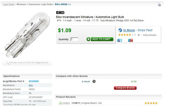

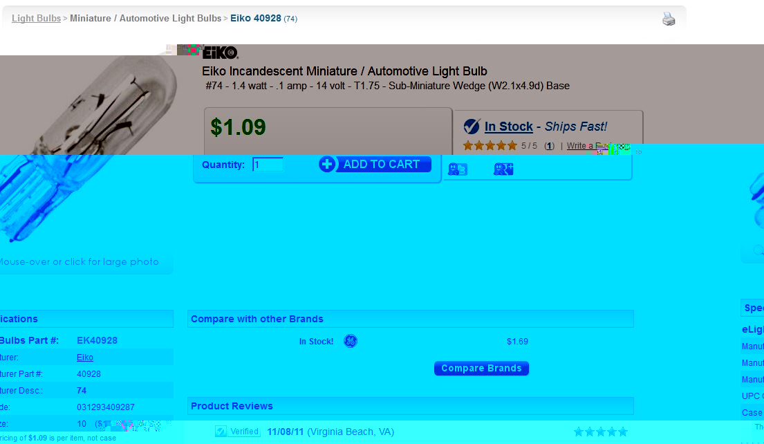

Iemand een idee of het lampje dat ik heb gevonden de goede is voor de dashboard verlichting:
Ik ben flink aan het klussen geweest want het is minder simpel dan ik had gedacht.
Ik ben gekomen tot het instrumenten paneel uitbouwen... Daarna moest de motor weer in elkaar omdat ik er de volgende dag nog wel op moest kunnen rijden!
Ik weet er nu voldoende van af om de volgende keer minimaal zover te komen.
Waar ik tegen aanliep waren een paar dolgedraaide schroeven (altijd fijn!
Daarnaast kon ik door alle kabels die op diverse plekken met tyreps vastzaten niet allemaal los krijgen (kon niet overal bij om ze los te maken) en hierdoor kon ik dus niet alle instrumenten er uit halen en dan de tellers uit de behuizing halen.
dus eigenlijk is het me nog niet gelukt...
Volgende keer proberen om verder te komen...
