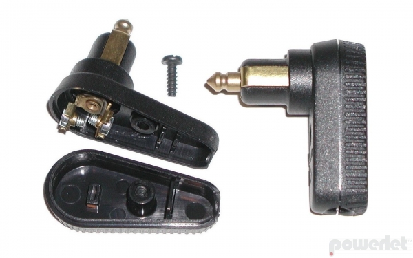

En waarschijnlijk bedoel je deze;
imageResizer 2e.jpg (121.61 KiB) 789 keer bekeken
Te koop onder de merknamen "Baas", PowerLet en nog wel meer;
https://www.mdi-online.nl/haakse-stekke ... iting.html

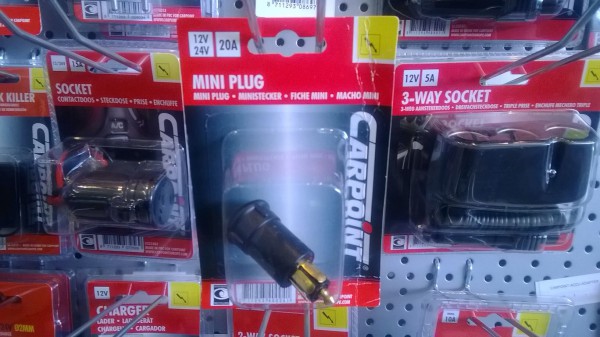

Ik was vandaag toevallig bij Brezan en zag daar de stekkertjes waar we over gesproken hebben.
Deze kost €4,28

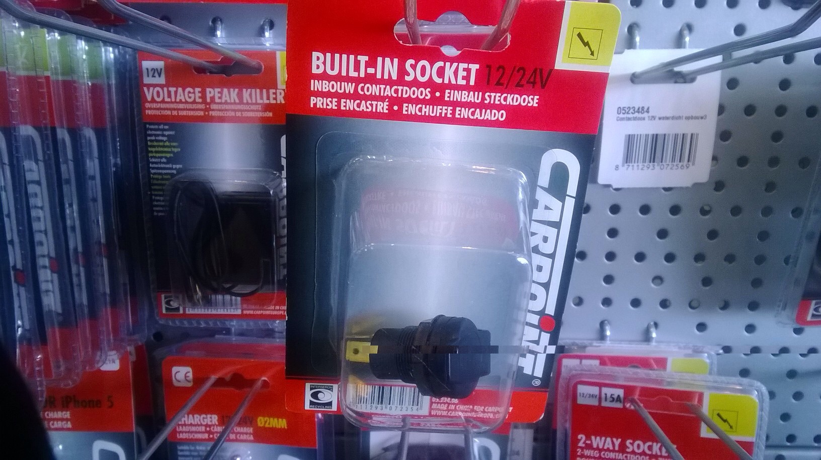

De contactdoos kost €6,09

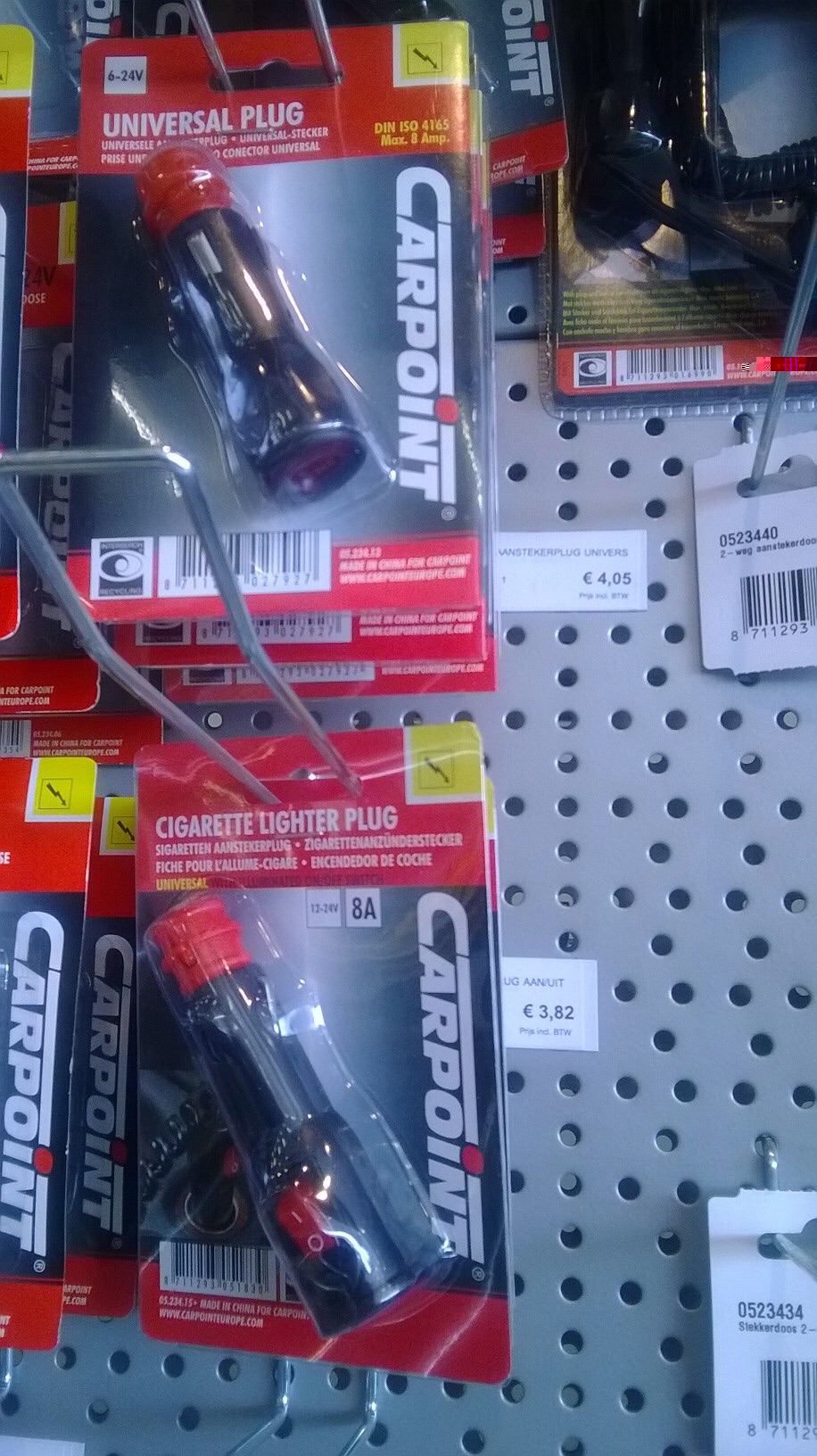

De tweeledige stekkertjes, waarvan 1 met aan en uitschakelaar
Het voordeel van de eerste stekker is dat de mincontacten rondom zit en niet met twee lipjes.
Sommige contactdozen hebben ook maar twee lipjes voor de min en als de stekker dat ook heeft dan kan het voorkomen dat deze lipjes elkaar niet raken -naughty- , dus werkt het apparaat niet :cry: totdat je het stekkertje draait en de lipjes elkaarwel raken.
Hoe dat zit met de stekkertjes van de onderste foto weet ik niet. _001

Sommige stekkers van CarPoint heb ik vrij slechte ervaringen mee, met name de grote~ langere/"universele"/meervoudige uitvoeringen willen niet altijd goed passen in de BMW DIN-accessoiresaansluiting, zijn net te dik. -naughty-
Vraag voordat je koopt of het retour mag/kan als het inderdaad niet past e.d. :idea:
Degene in de 1e foto past prima en kan ik ook aanraden.
