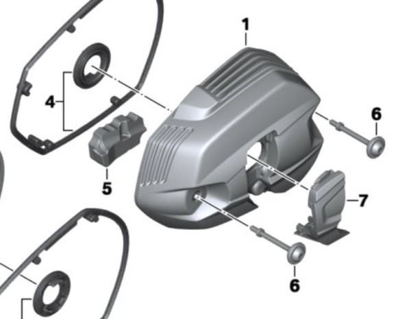

Ben even aan het kijken bij motorenwebshop (Quispel) voor de onderdelen van een kleine beurt (R1200RT) enige onderdelen die ik daarvoor nodig heb is blijkbaar Motorolie, een olierijker, aluminium ring voor de aftapping en twee o-ringen voor de kleppendeksels.
Waar zijn die o-ringen voor?
https://www.motorenwebshop.nl/onderhoud ... e-beurt-4/

Zomaar even een plaatje van OEM parts genomen. Zo te zien zijn het de ringen die zitten tussen de cilinderkop en je kleppendeksel. Nummer 4 op het plaatjen toont de O-ring en de pakking van het deksel.

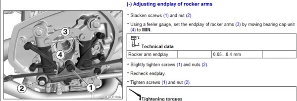

Volgens mijn informatie geeft BMW een maximum motor-temperatuur van 30 graden aan om kleppen te stellen. Of je dit gaat halen in de tijd die je voorhanden hebt, ik weet het niet. Tevens weet ik niet of je een oil-head 1200, of een DOHC 1200 hebt, de laatste (twee bouten op het kleppendeksel) heeft namelijk geen stelboutjes, maar shims. Dan wordt het echt een probleem als de speling niet juist is en je staat op een verre locatie.
Mocht je een oilhead hebben, dan is het raadzaam om ook de axiale speling van de tuimelaar te controleren. Volgens BMW mag deze tot 0.40 mm zijn, maar dan maakt de motor een herrie. Zelf houd ik als maximum 0.10 mm aan.
Ook is het een beetje jammer dat olie verversen en kleppen stellen gescheiden wordt. Je wilt immers met het olie verversen zoveel mogelijk oude olie verwijderen voordat er nieuwe ingaan. Nou blijft er geen liter achter in het kleppendeksel, maar (grove schatting) een kwart liter denk ik toch wel. Om die reden ben ik er niet vies van om de motor warm te rijden, olie af te tappen, olie filter te verwijderen en een nacht te laten uitlekken. Volgende dag klepdeksels los te nemen en speling controleren. Maar iedere monteur heeft zijn of haar eigen gedachte hierover.
In ieder geval succes met de klus!
**Schermafdruk voor axiale speling tuimelaar**
