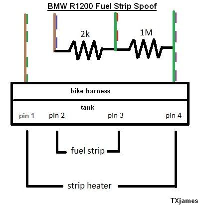

Als je de meetstrip loshaalt c.q verwijdert zal je worden bestookt door inderdaad brandstof-leeg melding én de knipperende gele waarschuwingsdriehoek.
Dat zal mateloos irritant zijn, verwacht ik zo. Naast het feit dat de gele/rode waarschuwingsdriehoek ook voor andere belangrijke waarschuwing gebruikt wordt, in principe zou je dus die eventueel over het hoofd kunnen gaan zien.
Je kunt dit weer oplossen door weerstanden te monteren;

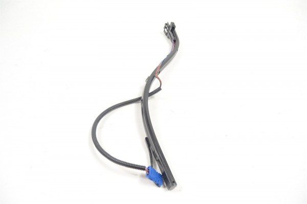

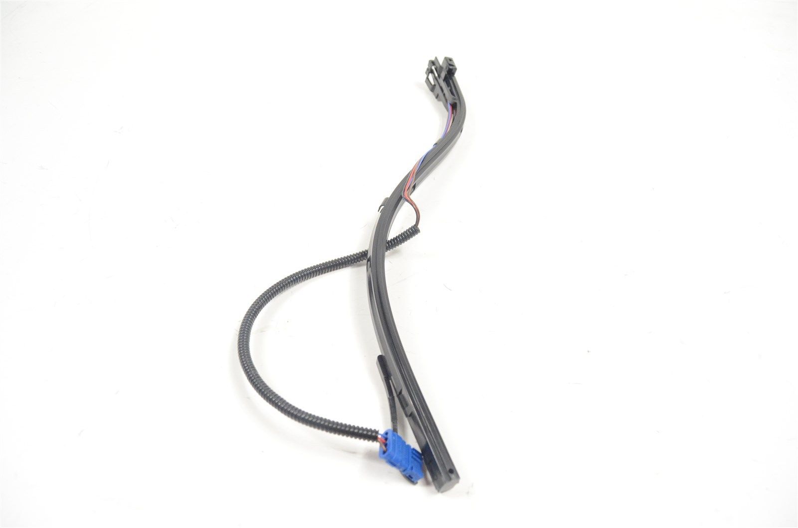

Zo ziet de meetstrip er uit;
2008 BMW K1200GT R1200GS Adventure R1200RT Fuel Level Sensor Float 16147675547 - 2.jpg

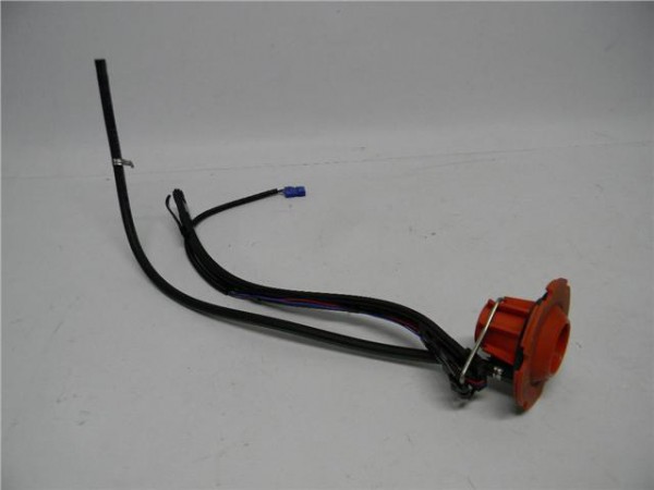

En hier hangt deze aan;
En zo zou je het in principe kunnen loshalen;
(ik vindt het nogal redelijk grof aan toe gaan, maar je krijgt een idee van de werkzaamheden)

Als je de fool strip spoof uit wil halen kan de strip gewoon blijven zitten. Buitenste linker kap er af (4 boutjes) en je kijkt op de aansluiting. Voor de strip zit er een platte stekker met 4 draden. Scoor zo'n stekker, soldeer daar de weerstanden en doorverbindingen op ( veilig aan de keukentafel, ver van de tank) en steek die in plaats van de orginele kabelboom die je gewoon laat zitten voor als jij of de volgende eigenaar alsnog de strip wil vervangen.
Ik zou eerst de truc met de piezoontsteking proberen. Kost weinig, werkt bij mij uitstekend. En in het kader van 'wat er op zit moet ook werken' is mij dat liever dan een noodoplossing met weerstandjes en zo.

+1
Het hoort inderdaad gewoon te werken.
Met weerstanden is wat dat betreft echt een noodgreep & noodmaatregel, dat zou je eigenlijk niet moeten willen.
