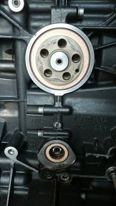

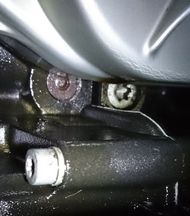

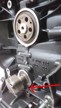

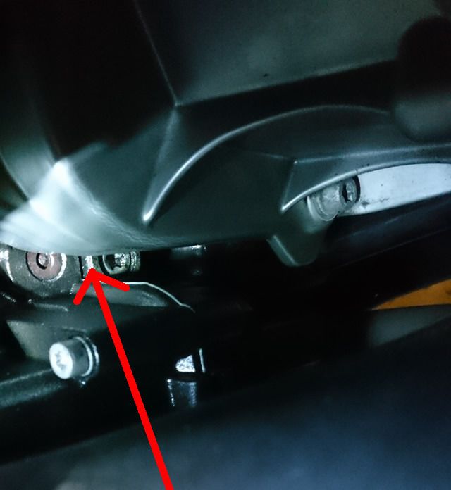

Ik heb sinds kort lichte olielekkage tussen het motorblok en de versnellingsbak,
heeft iemand enig idee wat deze lekkage veroorzaakt?
Ik heb op de foto aangegeven met de rode pijl het gebied waarboven de lekkage
vandaan komt.
Het betreft een -1200- bouwjaar 2011

Volgens mij moet je dan denken aan voorste versnellingsbak oliekeerring of oliekeerring achter de koppeling/vliegwiel. Je zou aan de olie kunnen ruiken omdat motorolie anders ruikt dan versnellingsbakolie of cardanolie. Controleer je versnellingsbakoliepeil maar eens om te kijken of die te laag staat? Als het een lekkende koppelingscilinder was dan zakt je vloeistofpeil en remvloeistof lost lak snel op dus ook dat is snel zichtbaar.

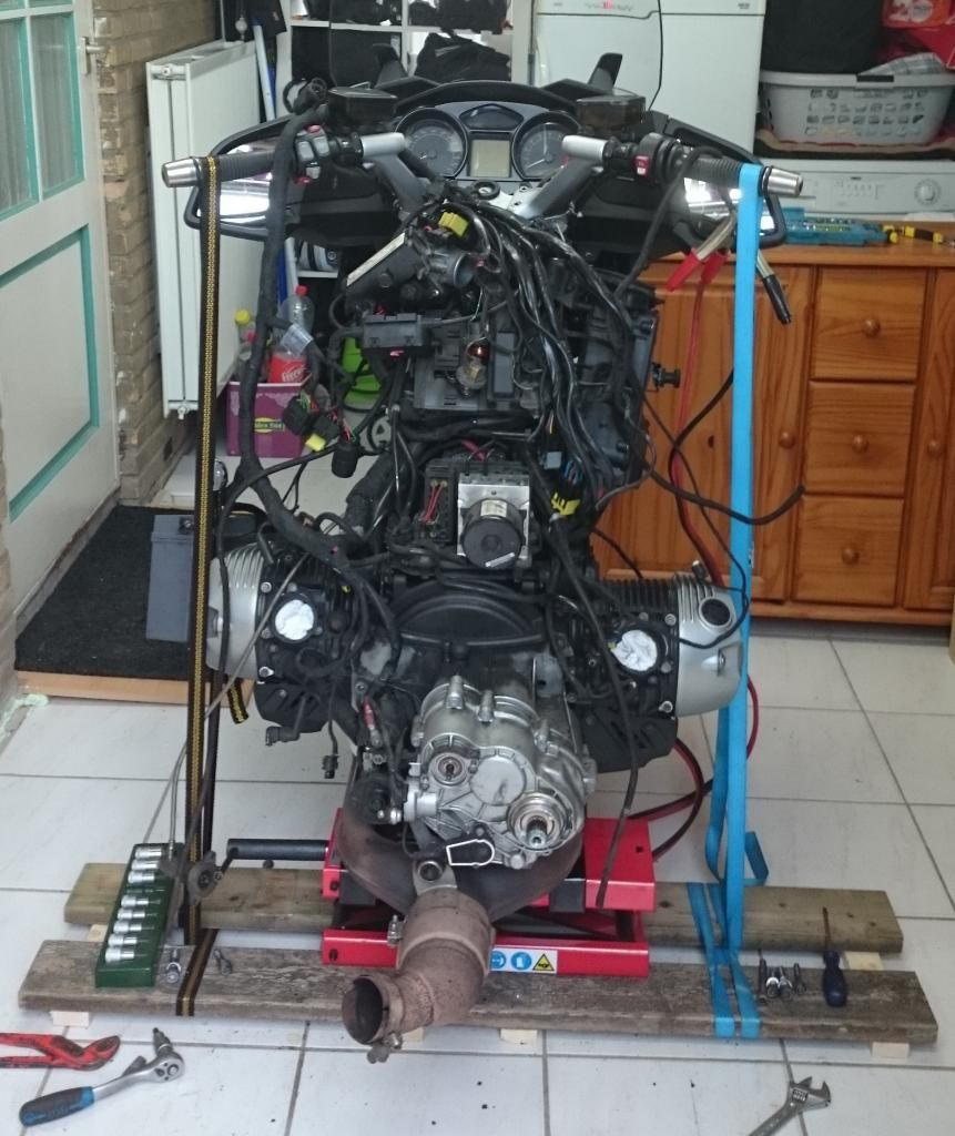

Demontage klus zojuist klaar, gezien het oliespoor is de krukas kering de dader van de lekkage.
Overigens best klusje...!

Wat een klus zeg je moet het maar durven,maar snap er niets van dat een motor(r1200rt) van 20000 euries met dit soort euvels te maken krijgt.Als je dit bij de dealer laat doen gaat dit een zak vol duiten kosten,de lol gaat er dan snel af.
Wally69
Re: Lekkage tussen motorblok en versnellingsbak
Ongelezen bericht door Wally69 »
Ik weet niet wat zo'n klus bij de dealer zou kosten maar ben er wel benieuwd naar.
Het blijft wel de ultieme manier om je motor goed te leren kennen :idea:

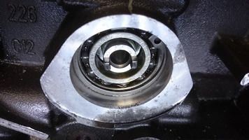

Dus toch de krukaskeerring. Zie je dan ook op de krukas zelf een inlooprandje van de oliekeerring? Toen ik werkte aan Mercedes lekte deze keerring ook regelmatig maar die hadden een metalen dikke loopring tussen krukas en keerring. Die kon je dan omdraaien als je de keerring vernieuwde of nog beter vernieuwen. Vaak veroorzaakt de keerring ook een inlooprandje op de krukas als er geen tussenring is en als dan de keerring precies op dezelfde diepte ligt na montage krijg je daar weer sneller een lekkage.
Wally69
bedankt Aad, het in elkaar zetten komt goed.
Bedoel je dat direct achter de keerring een randje zit waar tegenaan de keerring zit Ton en door aanloop slijtage de lekkage ontstaat?
Misschien dat in dat geval een ondiepere plaatsing maar wel volledig verzonken een oplossing kan zijn?
Ik moet alles eerst nog vet vrij maken en zal daarna de oude keerring pas verwijderen, maar
zoals ik op plaatjes kan zien in documentatie is de keerring voor het lager gemonteerd met niets daartussen.
Ik verwacht morgen aan het cleanen en verwijderen toe te komen, na demontage plaats ik
een foto.

Meestal waar de lip van de keerring de krukas raakt krijg je een soort inloopgroef. En soms kan je de ring net iets verder tikken waardoor de lip van de nieuwe keerring niet precies op dezelfde plaats komt. De keerring zal de oorzaak zijn maar kijk goed naar de plaats waar de keerring de krukas raakt.
Daarom gebruikt men bij auto's een soort tussenring soms tussen keerring en krukas. Als daar een inloopgroef in komt vervang je de tussenring . En dan draagt de keerring als het ware weer op een nieuw vlak zonder groef.
Maar het kan ook zijn dat het loopvlak van de keerring op de krukas er goed uit ziet. Let op met de keerring erin tikken. Dealers hebben daar waarschijnlijk speciaal gereedschap voor om te zorgen dat de binnenzijde van de keerring niet beschadigd tijdens montage. En goed recht erin tikken.

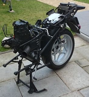

Bij de 1200 moet het frame in twee stukken gedeeld worden
m.v.g. JeHo
JeHo
Berichten: 144
Lid geworden op: 19 jul 2011, 12:23
Bijz: kleur schwartz 2 (bmw autokleur)
Woonplaats of omgeving: Zuiden
Ongelezen bericht door JeHo »
Ik denk dat het heel moeilijk wordt om het achterframe ( zoals op de foto is te zien) te monteren is zonder dat de cardan en de cardanas zijn gedemonteerd .
Ik doe dit altijd apart mede dat ik alleen werk . Maar met hulp is het misschien wel mogelijk om dit in zijn geheel te monteren.

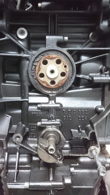

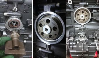

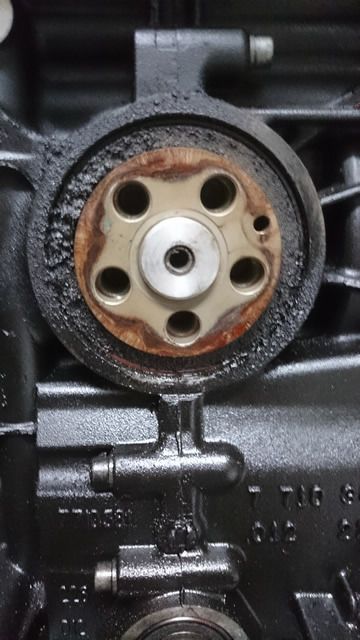

Vandaag met ontvetter en kwast bezig geweest, daarna de balansas en krukas keerring verwijderd.
Na demontage van de balansas en keerring heb ik toch zo mijn twijfels over de lekkage gezien het
olie spoor wat na demontage zichtbaar wordt zie foto.

Jou eerste foto's waren toch best duidelijk en ik zou ook zeggen krukaskeerring. Op de laatste zie ik zo maar weinig.

Wally69 schreef:Klus is klaar, gister de krukas keerring en balans-as keerring erin getikt en koppelingsplaat vernieuwd (was niet echt nodig).
Ook motor en versnellingsbak olie vernieuwd en olie en luchtfilter vervangen.
Totale kosten €240,-
JeHo, het terugplaatsen van de achterkant met de cadan gemonteerd was geen enkel probleem in m'n eentje alleen het
afdichtings rubber tussen v-bak en cardan voorzien van een sluitring (ty-rip) is lastig.
Bij deze wil ik allen bedanken die meegedacht hebben met mij en voor de alle tips & tricks -top-

En het mooiste, jij kent jouw motor nu van binnen en van buiten _004

Ik zie nu pas dit hele draadje betreffende je lekkage en het vervangen van de krukas keerring, zelf heb ik dit helaas meerdere malen mogen doen. nadat ik twee jaar geleden problemen kreeg met de splineas van de versnellingsbak en de Koppelingsplaten ( het bekende euvel). Ik heb toen gelijk de krukas keerring vervangen die op die vreemde manier met de lip naar binnen droog gemonteerd moet worden. Na enige honderden kilometers begon die toch weer door te zweten met als gevolg een bij hoge snelheid doorslippende koppeling, afgelopen winterstop nogmaals de keerring heel voorzichtig vervangen en volgens mij is het nu wel goed gegaan maar het blijft een vreemde manier van keerring monteren temeer je de keerring ook niet tegen een aanslag monteert, hopelijk is het voor jou gelijk goed gegaan.
[groet] Peter -1150-
Ik denk dat het net fijn is dat de keerring niet tegen een aanslag gaat. Dan kan je hem nog net iets dieper of minder diep monteren afhankelijk van de ruimte. Dit omdat de keerring vaak een lichte groef maakt op de krukas en als de nieuwe precies op dat randje loopt je net weer een lekkage kan krijgen. Bij de auto's ging er vaak een beetje olie aan de lip en dat was voldoende.

Hallo Peter,
ik heb (gelukkig) tot nu toe geen lekkage kunnen waarnemen dus ik neem aan dat beiden goed gemonteerd zijn.
De diepte van montage heb ik iets ondieper gedaan , wel eerst maximale plaatsing diepte en dikte van keerring
gemeten zodat ik een iets ondiepere plaatsing kon realiseren met het idee zoals Ton al aangaf om lekkage door
slijtage op dezelfde plek te voorkomen.
Ik heb beide keerringen overigens "Droog" gemonteerd, dit stond ook uitdrukkelijk vermeld in de RepRom.
