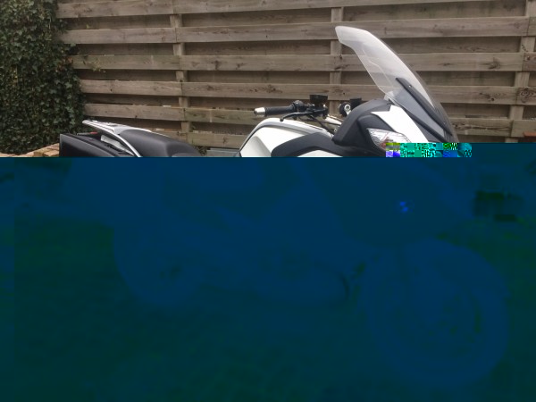

maRTin schreef: 18 dec 2018, 21:14 Je gaat als de brandweer he
fantastisch resultaat, en in het wit is hij best ook mooi
maRTin [groet]
Ik ben nu ongeveer 2 weken bezig om alles bij elkaar te sprokkelen en om te bouwen en dat gaat inderdaad redelijk snel.
Je kunt natuurlijk alles gewoon nieuw bestellen maar het leukste is om goede gebruikte onderdelen te vinden voor een leuke prijs.
Sommige onderdelen zijn op verschillende bouwjaren en zelfs andere typen gebruikt en kun je behalve alleen te zoeken op 'R1200RT uit 2013' ook nakijken op welke modellen de onderdelen nog meer gebruikt zijn en dan vind je ze vaak redelijk snel.
Ik vind hem in het wit zeker mooi.
De kleur is 'Alpin Weiss 300-3' en die kleur gebruikt BMW sinds 2010 ook voor de M-serie autos. Dit is een 'normale' witte kleur en net iets anders dan de metallic 'Polar Weiss' die op de standaard RT verkocht wordt.

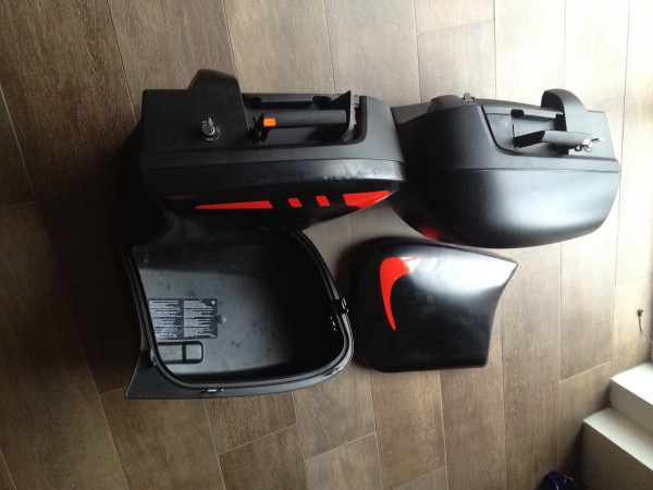

Inmiddels heb ik ook al een setje zijkoffers en twee smalle deksels weten te 'scoren' dus nu is alles compleet :-)
De komende weken alle deksels klaar maken voor het spuitwerk en dan laten spuiten.
