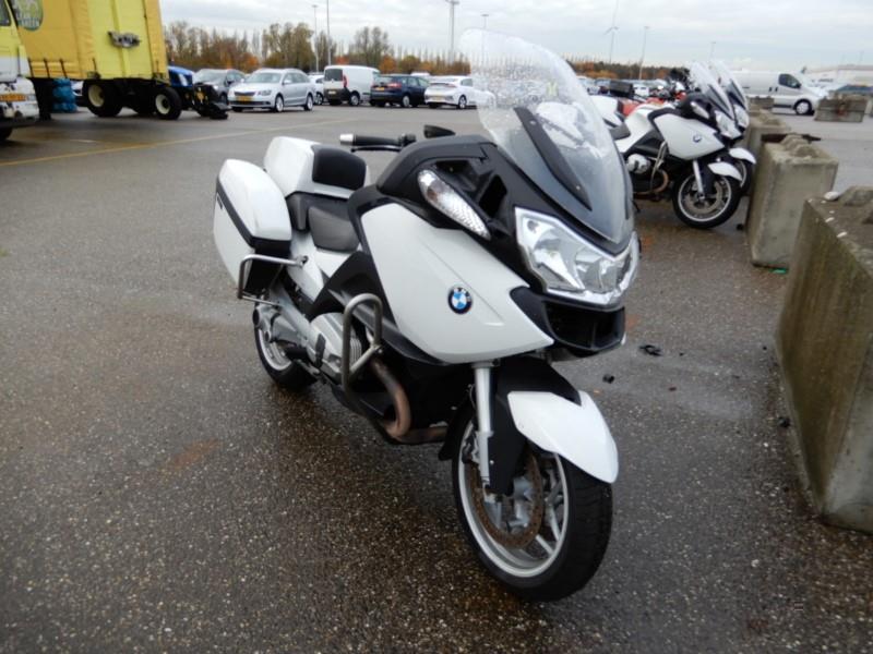

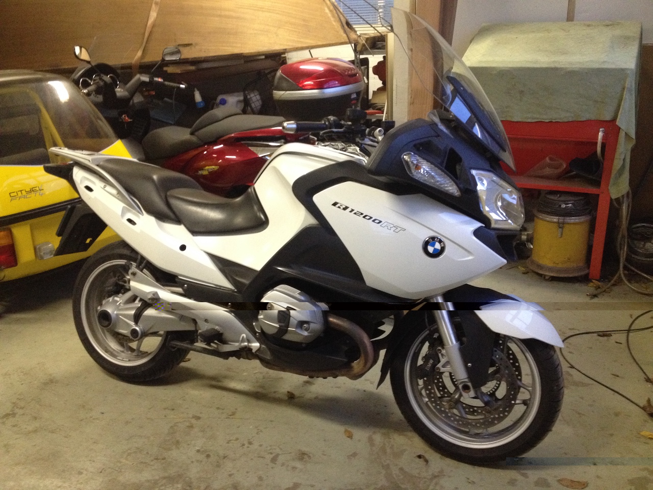

Zoals in het voorstel gedeelte staat heb ik een paar dagen terug een R1200RT gekocht van 2013.
Volgens mij is dit een van de laatste van een hele partij ex-lease politie BMW's die op de BCA markt/veiling aangeboden zijn.
De afgelopen weken heb ik al meerdere RT's op de veiling voorbij zien komen en op de fotos van de site kon je op de achtergrond allemaal andere RT's zien staan.
Degene die ik gekocht heb is van 10-2013 en heeft onlangs in juli nog de laatste onderhoudsbeurt gehad bij 105.000km. Bij 90.000 is oa de koppeling e.d. al vervangen, de km stand is nu 110.000km
Kopen op een veilingsite is natuurlijk altijd een gok omdat je (in dit geval) niet kan testen, proefrijden etc dus je moet afgaan op de beperkte fotos, aangeleverde documentatie en omschrijving. In dit geval was dat voor mij voldoende en overtuigend genoeg om de gok te wagen dus na een in eerste instantie provisioneel bod (dat betekent dat ik lager geboden had dan de leasemaatschappij/verkoper voor ogen had) werd mij de verkoop gegund. Na de betaling en de afhandeling is het nu afwachten tot hij daadwerkelijk op de stoep afgeleverd wordt en dan kan het genieten (hopelijk) beginnen.

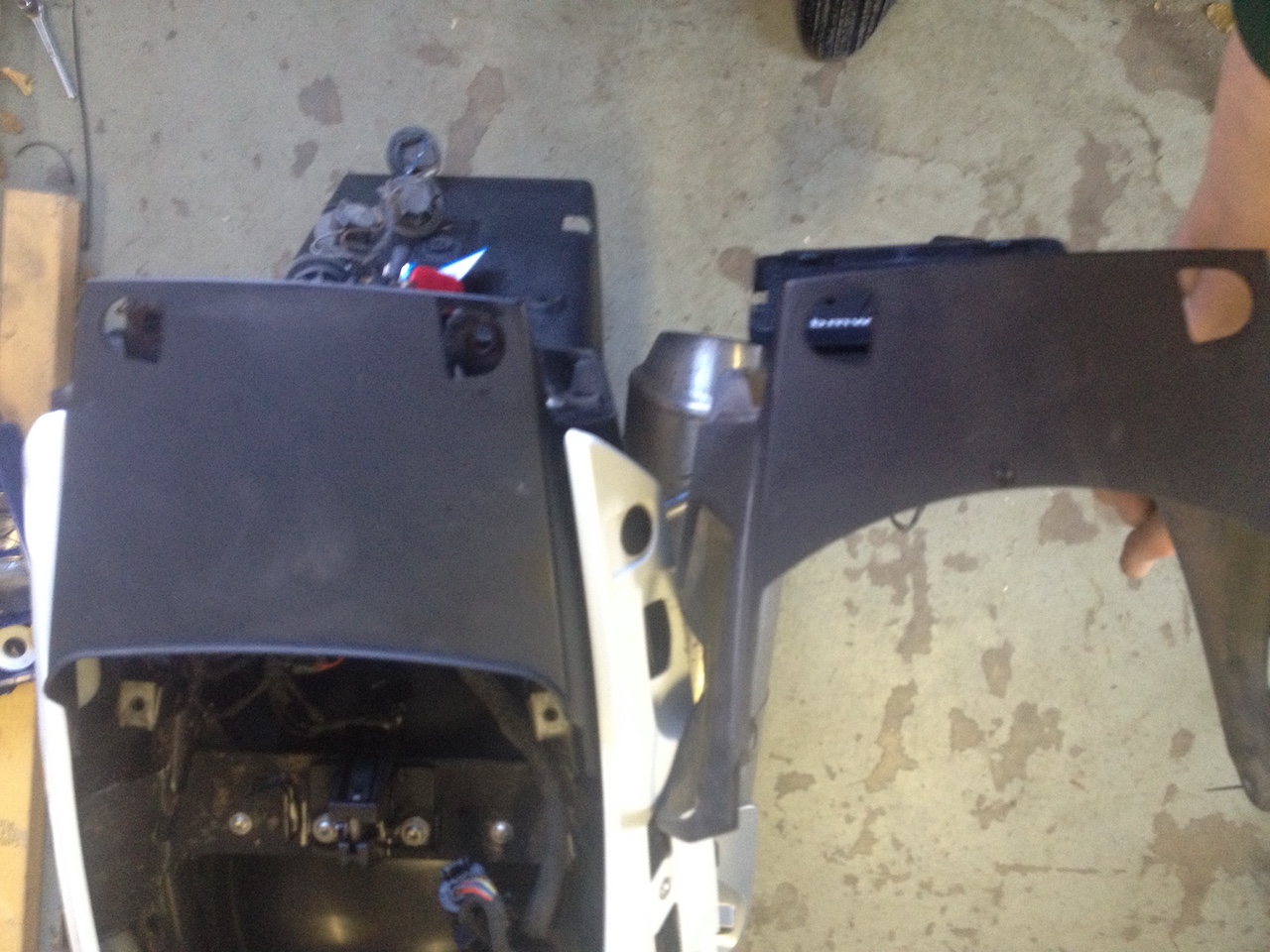

Gelijk maar even wat spullen verwijderd om onder het zadel te kijken: zoals verwacht een aantal bundels afgeknipte bedrading.

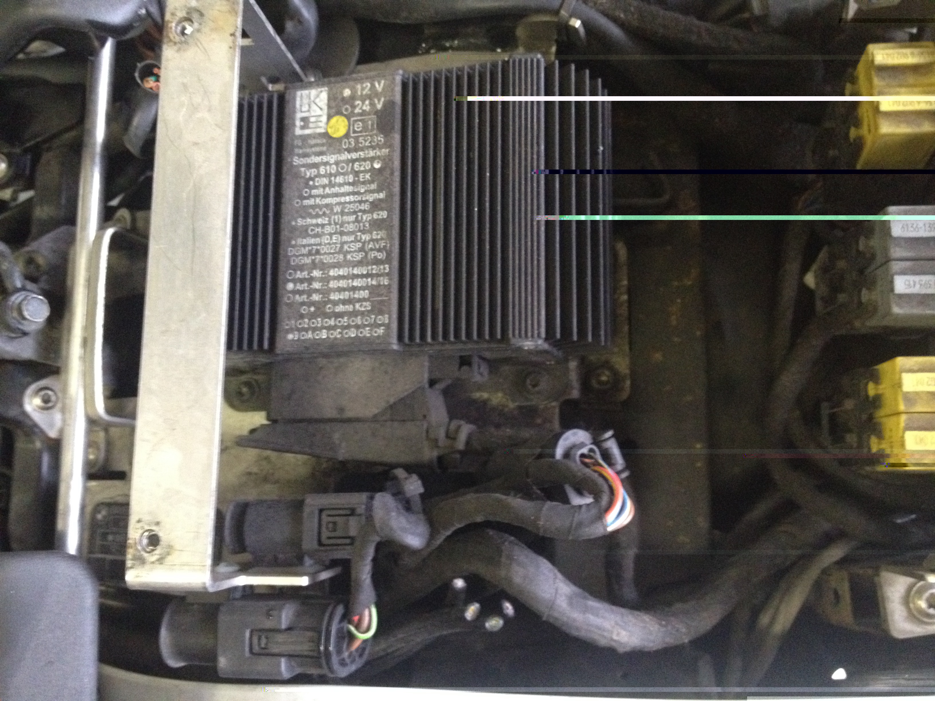

Maar wat is dat zwarte kastje in het midden, lijkt een soort versterker van iets ?

Dat is een signaalversterker voor de ta-tu (sirene) en speaker (afkomstig van de radio).prensel schreef: 07 dec 2018, 11:26Maar wat is dat zwarte kastje in het midden, lijkt een soort versterker van iets ?
In de bijlage een handleiding van een soortgelijke (type 520 ipv type 620 die jij hebt).
Normaal niet, maar die politiefietsen hebben nogal zwaar te lijden tijdens gebruik en als ze de accu niet losgekoppeld hebben na het gebruik en daarna een tijdje in opslag laten staan, dan loopt hij vanzelf langzaam leeg.
Die starthulp is er voor bedoeld om een gestrande motoragent (die bijvoorbeeld bij assistentie z'n lichten aan heeft laten staan terwijl de motor niet draaide) weer eenvoudig op weg te helpen zonder z'n zadel helemaal los te hoeven halen.

Ok duidelijk maar maar moet/kan/mag ik daar nog iets mee of kan dat 'gewoon' verwijderd worden ?QuickFix schreef: 07 dec 2018, 13:49

In principe kun je er niets mee; omdat jij als burger zo'n ding gewoon mag bezitten hebben ze hem er lekker in laten zitten.prensel schreef: 07 dec 2018, 13:58Ok duidelijk maar maar moet/kan/mag ik daar nog iets mee of kan dat 'gewoon' verwijderd worden ?
Maar je kunt hem gewoon verwijderen hoor; als het goed is zit de kabel nergens meer aan vast (behalve aan de accu misschien, maar meer niet).
Als je eerst de grote connector loshaalt en kijkt of alles het nog doet, dan weet je genoeg.

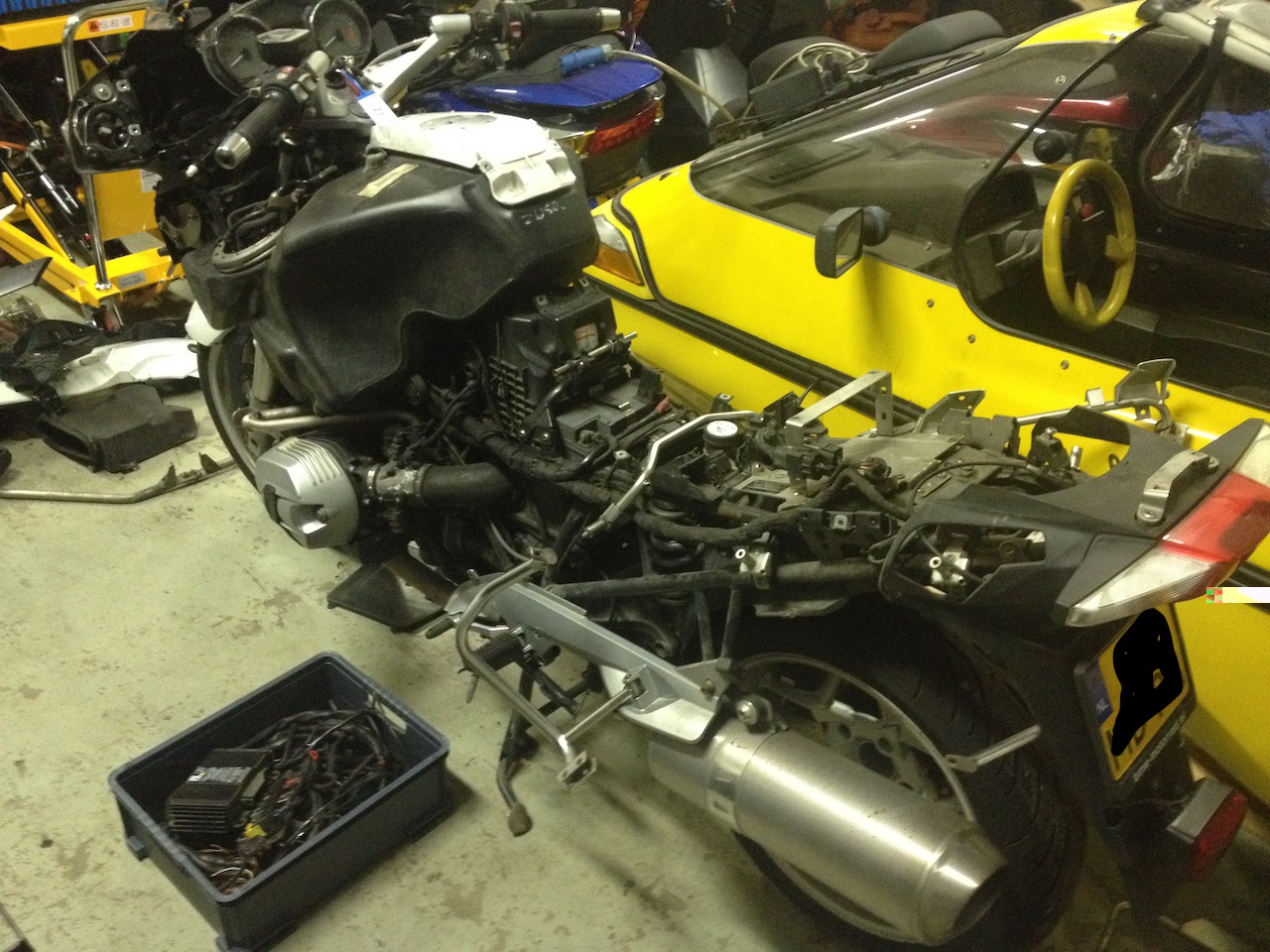

En na een middagje sleutelen komen we van dit:
Naar dit (met op de grond een kratje verwijderde kabels):

Maar hoe dan ?
Ik heb nu alle niet-standaard bedrading verwijderd, niks losgeknipt maar alles wat los hing verwijderd.
De kabel naar de extra accu gaat bij het balhoofd de originele hoofdkabelboom in.
Er zaten twee afgeknipte plus en min kabels van een paar cm lang op de extra accu.
De voeding van de extra bedrading (dat hele spul wat onder het zadel zit/zat) zat met een extra kabel op de standaard accu.
Dus ik vraag me af waarvoor nu die extra accu gebruikt wordt. Hij zit of kan nog worden aangesloten maar als ik dat doe meet ik op beide accus een andere spanning. Dat betekent dat ze dus niet parallel geschakeld zijn. Of zit er ergens een relais die hem bij of af schakelt ?
In de Haynes manual kan ik niks terugvinden over een optionele extra accu.
Wie weet hoe dit zit ?
maRTin
Re: Ombouw R1200RT-P naar civiel/2-zits
zou zo maar kunnen ofwel naar de broodtrommel achterop of toch een relais
weet wel dat de K1200-P geen extra accu had, niet nodig lieten ze gewoon lopen bij een afzetting o.i.d
hoef je bij een luchtgekoelde fiets niet te doen smelt de tupperware weg
- Berichten: 1002
De tweede accu is inderdaad bedoeld voor alle extra accessoires. Deze zitten in een gescheiden circuit, zodat de startaccu niet leeggetrokken kan worden door de extra's op de overheidsfiets. Dit kun je vergelijken met de huishoudaccu in een camper (voor zover je hiermee bekend bent).

Daarna kan de opbouw weer beginnen. De achterste zijdelen waar de gaten inzitten van de kofferbeugels en 'start-hulp'kan ik of laten repareren/dichtlassen en opnieuw laten spuiten of proberen een andere setje voor zien te kopen.
Hoe heb jij dat gat achter/onder de radiokoffer(buddyzit) dichtgemaakt Nico of valt dat helemaal weg onder het zadel ?
- Berichten: 1002
Het gat wat ontstaat bij het verwijderen van de radiokoffer wordt opgevuld door een originele bagagedrager (waar een BMW topkoffer op past) te monteren. Af en toe staat er één op marktplaats. Kost dan rond de 350 euro.

De bagagedrager is inmiddels gevonden en ligt klaar om te monteren.
Ik heb hem er even los opgelegd en het gat wordt optisch wel opgevuld of afgesloten maar dicht is het niet.
Loopt daar niet allemaal water onderdoor bij een fikse bui of hoort dat zo ?

- Berichten: 1002
Met het buddyzadel en de bagagedrager samen zul je zien dat het mooi sluit. Daarmee is het origineel zoals op een standaard burgerfiets. Succes met de verdere ombouw [emoji123]

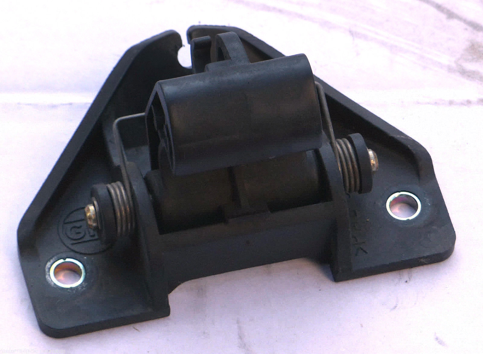

Inmiddels ben ik weer met de opbouw begonnen maar een belangrijk onderdeel ontbreekt nog, namelijk de vergrendeling van de buddyzit.
Nu lijk ik er een gevonden te hebben die wordt als van een 1200RT aangeduid en die ziet er zo uit:
Zou iemand kunnen controleren/bevestigen dat dit de juiste uitvoering is ?
Een soortgelijk sluiting heb ik ook gevonden van een F650CS uitvoering, lijkt er op maar lijkt ook een beetje lager dan die van de 1200:

Jazeker maar dit onderdeel wordt niet los verkocht, alleen in combinatie met de kentekenplaat drager. Er is dus geen los nummer van om te vergelijken helaas.
- Berichten: 1002
Ik heb die van een f800 gebruikt, omdat ik toen niks anders kon vinden. Paste voor geen meter, dus met de nodige inventiviteit passend gemaakt. Het werkt maar is suboptimaal [emoji848]

Ik denk dat die van f800 en f650 zon beetje hetzelfde zijn.
Hoe ziet de originele van de 1200RT eruit is dat zoiets als die op de fotos of toch heel anders ?
- Berichten: 1002
Volgens mij is die voor de
echt anders. Wellicht dat een mede forumlid met een originele burgeruitvoering een goeie foto kan plaatsen.

Dat is inderdaad een ander slot wat blijkbaar alleen bij de R1200 RT en R900 RT wordt gebruikt.
Bij KFM in Duitsland kost hij nieuw €185 + €12 verzendkosten.
Ik heb inmiddels een gebruikte gevonden in het buitenland voor €90 maar daar zit dan dat hele achterstuk weer bij dus kost een hoop aan verzendkosten bij.
Duur grapje dat slot.... :-(

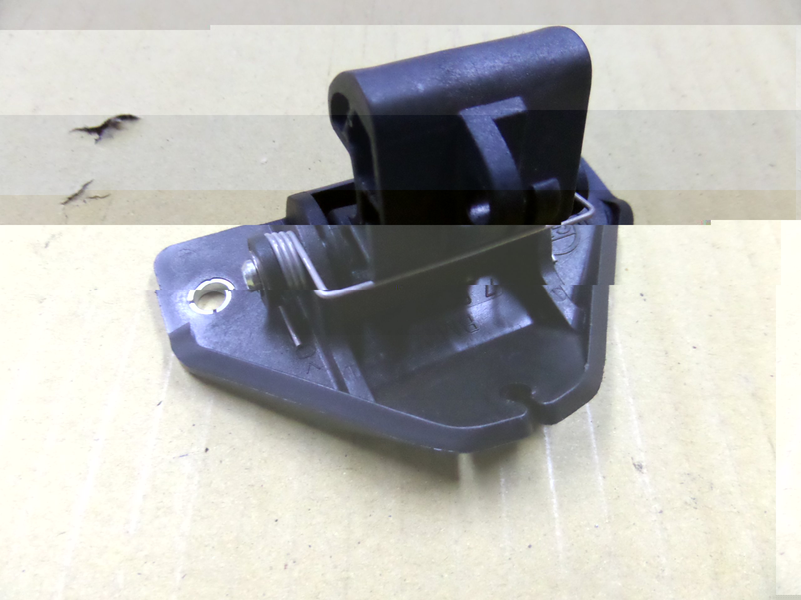

Ik heb nog eens goed naar dat slotje zitten kijken en ga een poging wagen om er zelf eentje te maken.
Het is volgens mij wel te maken van twee stukjes stalen hoeklijn met een gaffel er tussen (eenvoudig gezegd..)
Die gaffel heeft zo te zien een schuine bovenkant zodat je het zadel gewoon dicht kan drukken zonder de sleutel te hoeven gebruiken.
Eigenlijk zoek ik nog wat duidelijkere fotos van de zijkant om de schuine hoek te bepalen van de steun en de gaffel.

Net voordat ik van plan was om de zadelsluiting zelf te gaan maken keek ik nog even op de site van Boonstra voor de spiegelkapjes en wat denk je: staat er opeens een foto van kentekenplaathouder MET sluiting op. Ik had ze al wel eerder zien staan maar die waren zonder de sluiting.
Voor 75 euro + verzendkosten is dat best veel geld voor alleen een sluiting maar het scheelt mij veel tijd, dus hup gelijk bestellen en vandaag stond er een DHL meneer met grote doos aan de deur. Dan is het altijd weer even spannend of de fotos duidelijk genoeg waren en er geleverd wordt wat je denkt te krijgen en inderdaad het was hem. Snel de oude kentekenplaathouder eraf en de 'nieuwe' inclusief slot er op gezet.
Nu is ook te zien dat de kentekenplaathouder toch verder doorloopt bij de standaardversie dan bij de P versie en de bagagedrager dan wel helemaal aansluit aan de voorkant.
Het wachten is nu nog op de buddyzit (die Boonstra overigens nu wel te koop heeft) uit Duitsland en dan is dat gedeelte klaar.

De RT begint er al aardig uit te zien, ik heb uiteindelijk toch voor de stickers gekozen van 25cm en het ziet er wat mij betreft prima uit.
De 'nieuwe' knipperunits via MP zijn ook gekocht dus die komen volgende week.
Mocht dat toch niet gaan passen (maar volgens de verkoper en ex-BMW medewerker past dat zeker) dan komen er de 'gewone' kapjes op die ik ook al ergens in Duitsland heb gevonden.
Ik twijfel alleen nog over wel of geen zijkoffers.
Een topkoffer lijkt mij handiger in het verkeer/file dan de dikke zijkoffers....

Vandaag de nieuwe (2013) knipperlichtunits ontvangen en gemonteerd en het past perfect !
Je moet wel de hele topkuip en het dashboard loshalen omdat de oude knipperlichtbehuizing verwijderd moet worden.
De lampbehuizing en stekker zijn anders dus moesten wel overgezet worden maar dat gaat vrij eenvoudig.
