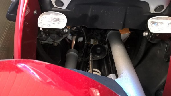

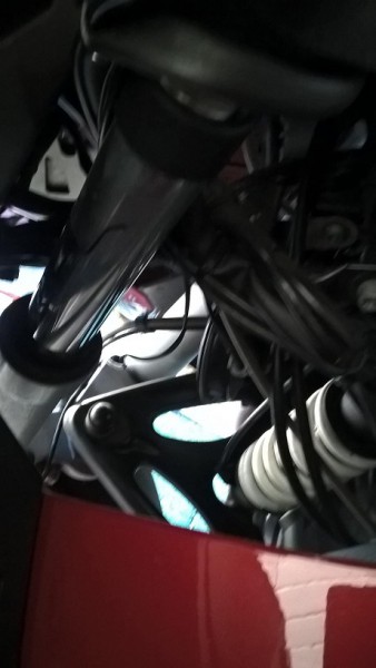

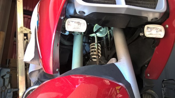

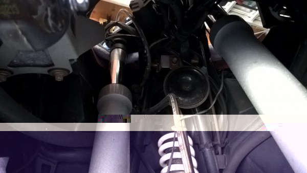

Ik kwam er gisteren in het voorjaarsverkeer achter dat ik geen toeter op het fietske heb.... :geek:
Ik neem aan dat bij het verwijderen van het politie spul men iets te fanatiek is geweest. Ik weet ook niet waar die toeter normaal zou zitten op de RT?
Iemand een plaatje van waar en hoe de toeter gemonteerd zit?
Dank,
Marc
R1nus
Berichten: 283
Locatie: Amsterdam
Re: RT-P naar beetje civiel...
Marc Lenssen schreef:Mooi wit is niet lelijk......
Dank,
Marc
Hierbij wat foto's van de claxon
Dit is de originele claxon, echter is dit een zielig geluidje.
Ik heb zelf parallel aan deze claxon een relais gemonteerd en rechtstreeks van de accu (door een zekering) een dubbele claxon van een K75rt geplaatst voor een beter geluid. (Zoals je in de onderste link kan zien)
Bij de dealer twee aansluit stekkertjes met draad (eraan vast) gehaald, een mannetje en een vrouwtje, om de originele bedrading in takt te laten.
Dus het stekkertje uit de originele claxon gehaald en in een (nieuw) stekkertje gestoken.
Het andere nieuwe stekkertje op de originele claxon geplaatst. De draadjes met elkaar doorverbonden zodat, zowel de originele claxon en het relais tegelijkertijd aangestuurd worden na het bedienen van de claxonschakelaar.
