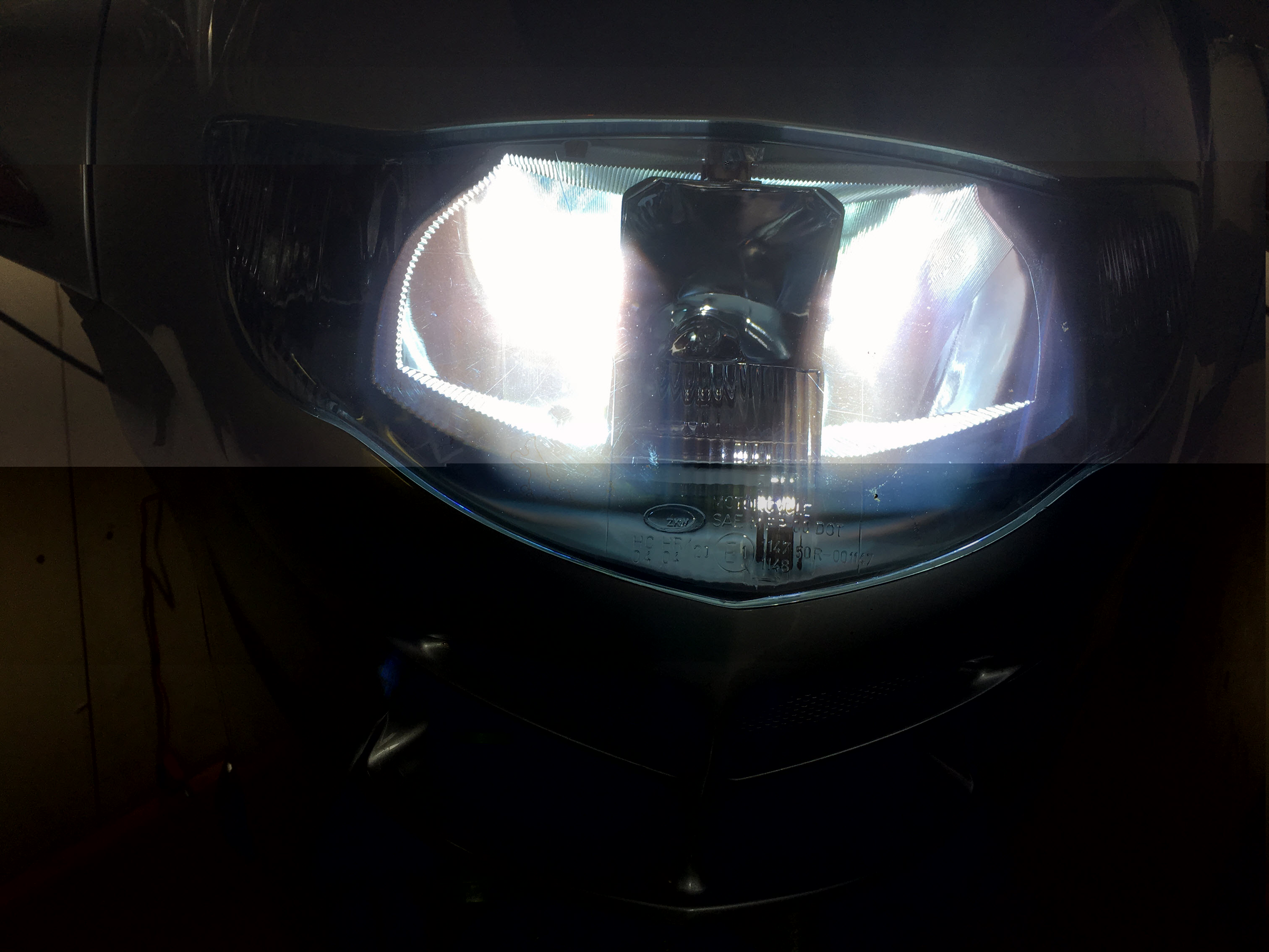

Detailing Verlichting
Vandaag de knipperlichten, koplamp en achterlichten voorzien van een
smoke kleurig folie. Bewust gekozen voor een licht getinte variant van deze
folie vanwege zicht en zichtbaarheid.
Ik moet zeggen dat het best wel past bij dat Titan Silber :-)

Binnenkort ga ik de ook nog de verlichting moderniseren. Met Xenon had ik ook goede ervaringen op mijn vorige twee R1200GS machines.
Xenon geeft 's avonds veel beter zicht dan de huidige halogeen.
Het dimlicht ga ik vervangen door Xenon H7 (4300k) en het grootlicht door Xenon H3 (6000k).
De knipperlichten worden LED 2W SMD met weerstanden, omdat ze anders vanwege het lage vermogen te snel gaan knipperen.
Het achterlicht ga ik vervangen door LED 3W SMD met meerdere LED's rondom, vanwege de kentekenplaat.
Het remlicht ga ik vervangen door LED 5W CREE, zodat deze goed en feller oplicht t.o.v. achterlicht.
De mistlampen aan de voorzijde laat ik voor wat het is, omdat ik deze waarschijnlijk zelden zal gebruiken, zeker nu ik ook Xenon monteer voor Dim en Groot licht.

Maar ik had rekening gehouden met dit feit door weerstanden te gebruiken, zodat de aansluitwaarden hetzelfde blijven als origineel.
Helaas vallen de LED's mij erg tegen qua lichtopbrengst en heb ik voorlopig de gewone lampen gehouden v.w.b. knipperlicht, achterlicht en remlicht.
Stadslicht wel vervangen door LED.
V.w.b. Xenon heb ik de H7 inmiddels vervangen.
De H3 lamp niet omdat de geleverde lamp niet past in de speciale houder van het grootlicht

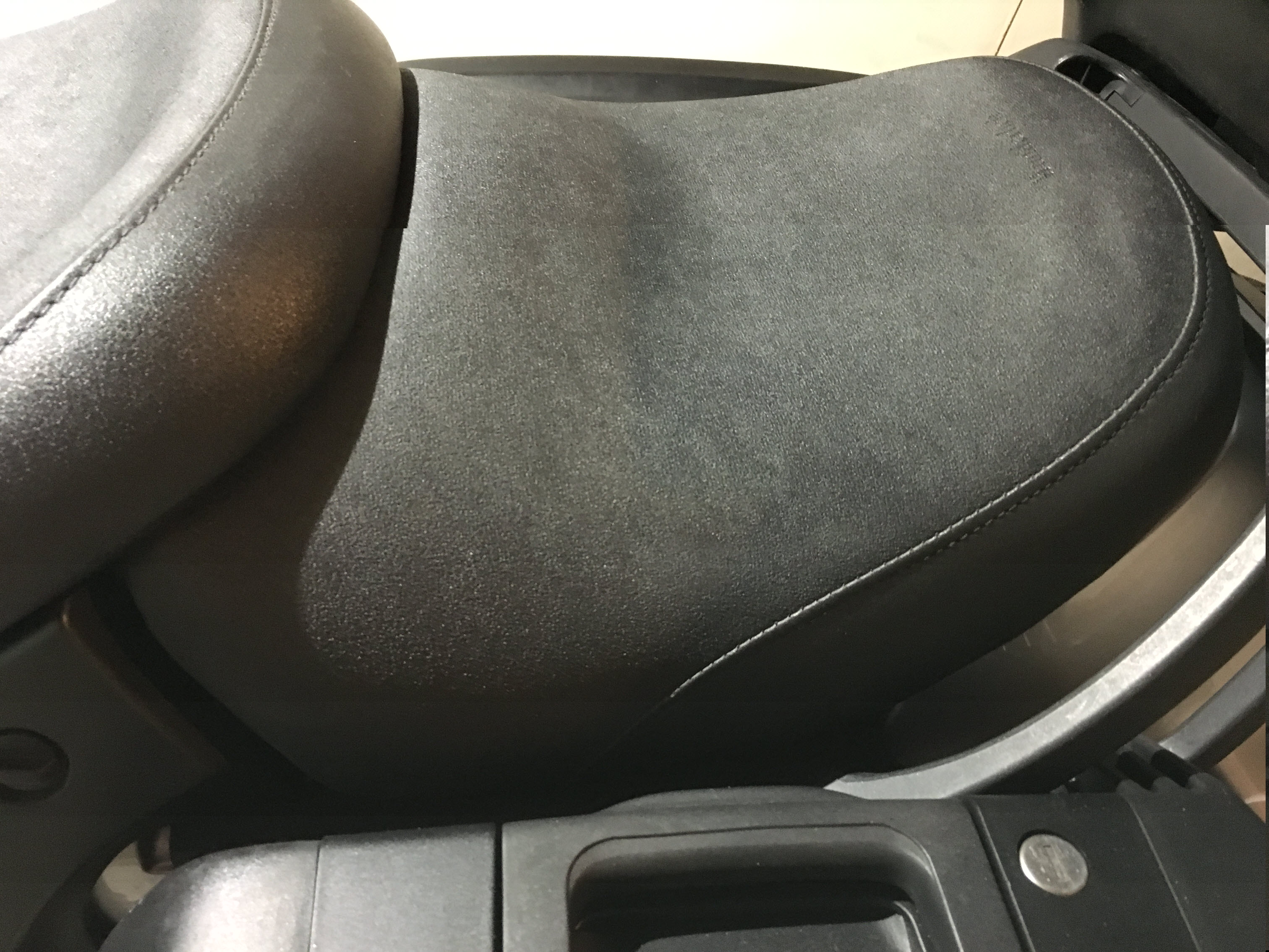

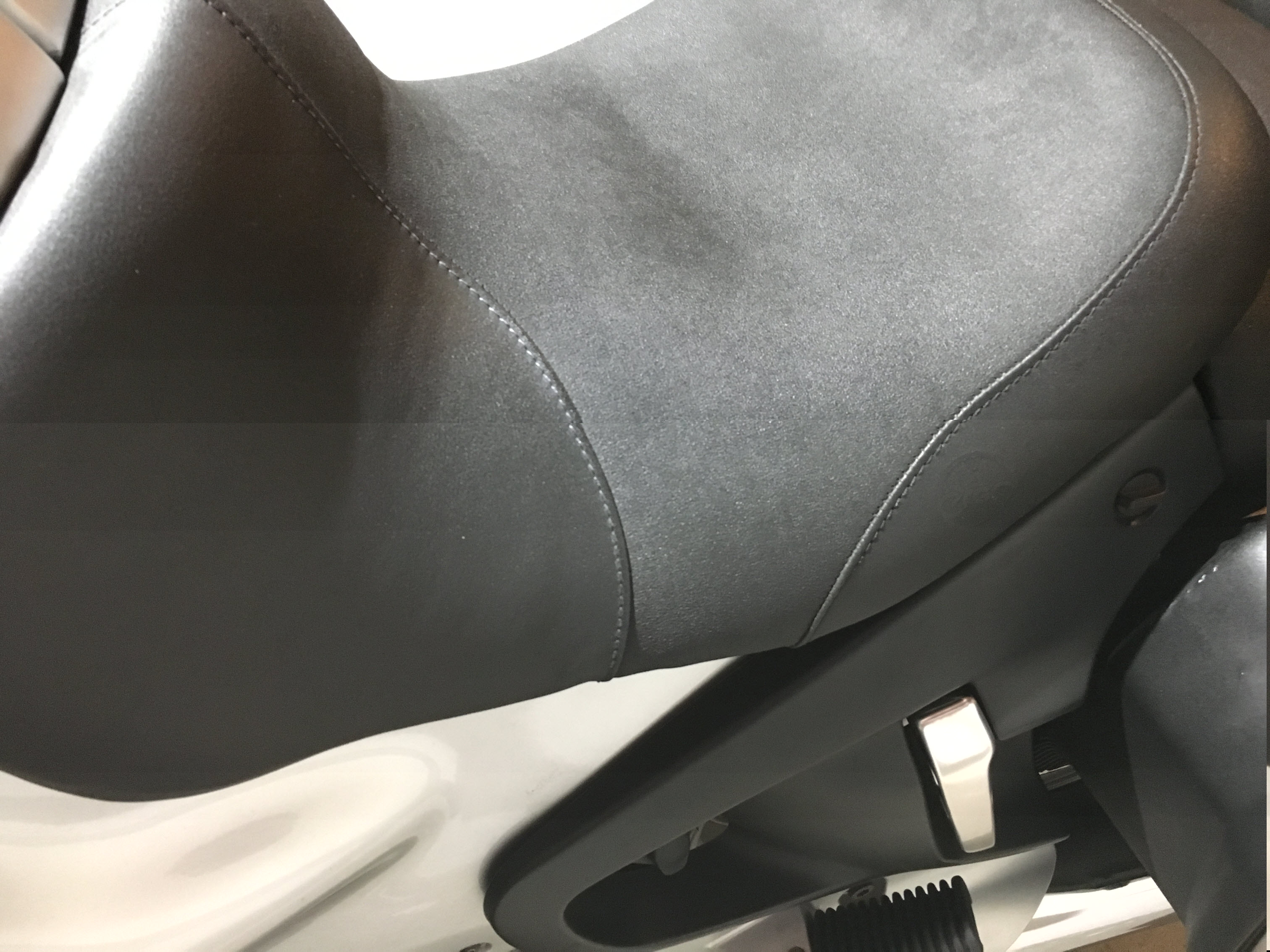

Vandaag de op internet gescoorde Wünderlich ERGO zadels ontvangen en de orginele zadels vervangen door de ERGO's.
Zitten een stuk harder/steviger dan de veel te zachte originele zadels.
Eindelijk geen houten r**t meer bij wat langere ritten.

Zit de duopassagier nu niet lager als bij de originele ? Die indruk heb ik althans .

De foto's geven een beetje vertekend beeld.bazz schreef: wo jul 19, 2017 3:02 pm Zit de duopassagier nu niet lager als bij de originele ? Die indruk heb ik althans .
Mijn zadelsteun heb ik 8mm verhoogd door er een plaatje tussen te zetten en
het zadel heb ik in de middelste stand gezet. Dus het zadel is daardoor iets achterover gekanteld.
Daarom lijkt het duo zadel veel lager dan in werkelijkheid.
Even een nieuw fotootje geschoten waarop beter te zien is dat de duo een paar centimeter hoger is.
T.o.v. origineel zijn de zadels wel iets dunner.
Dus in vergelijking met de originele duo is de duo nu iets lager idd, maar niet extreem.
Maar ik ben nog een beetje aan het experimenteren wat de beste instelling/zit moet gaan worden.
Ook is het grote zadel een paar centimeter smaller dan origineel, is wel zo prettiger bij stilstand
omdat je beter bij de grond kunt ook in de hoogste zadelstand.
Ik had op mijn vorige motoren (beiden R1200GS) ook dit soort zadels, maar dan van Touratech.
Deze bevielen mij uitstekend qua zit en comfort. Ook op lange ritten hou je het veel langer uit op
een wat harder zadel en is de druk op je staartbotje veel minder.
