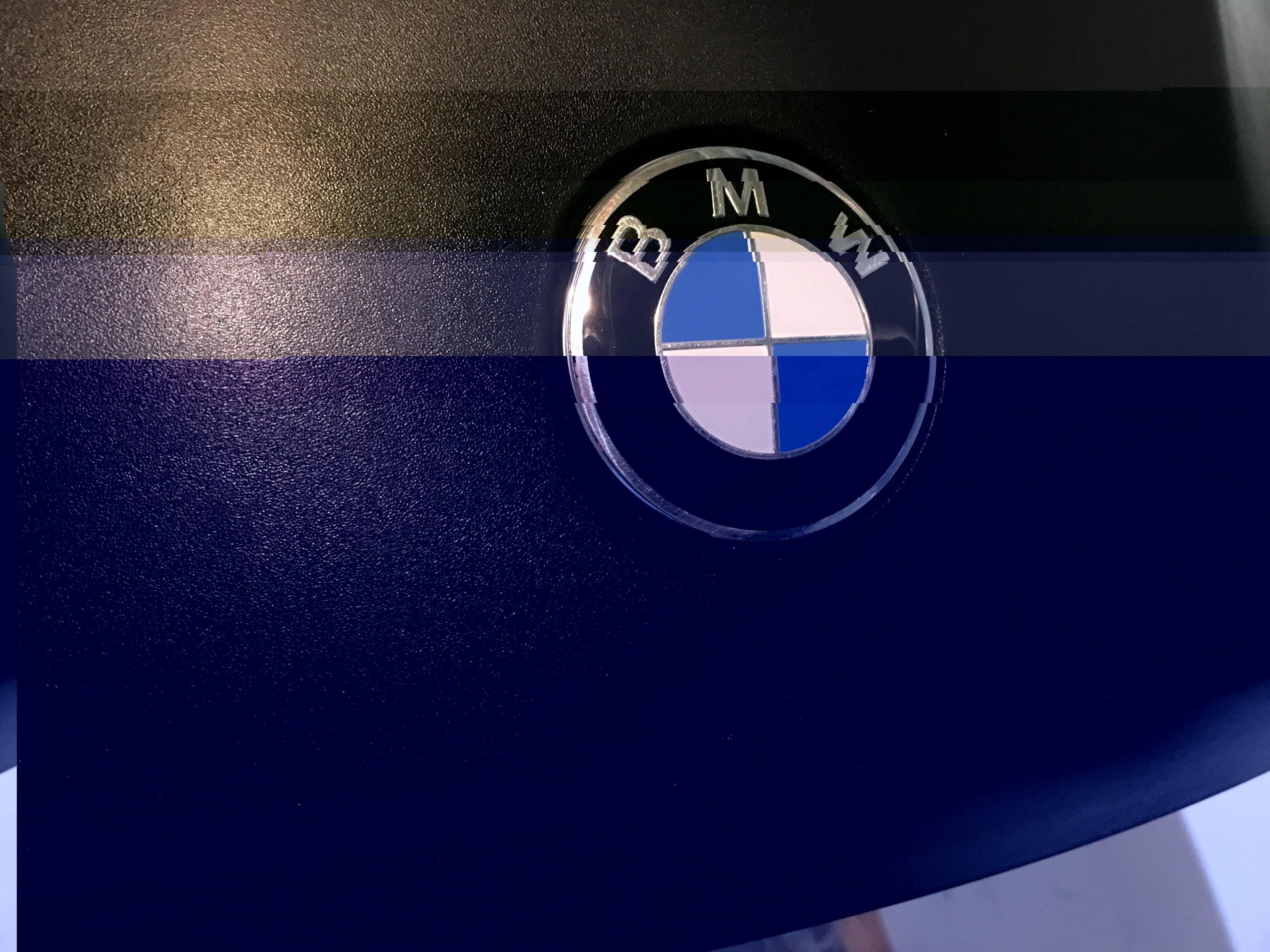

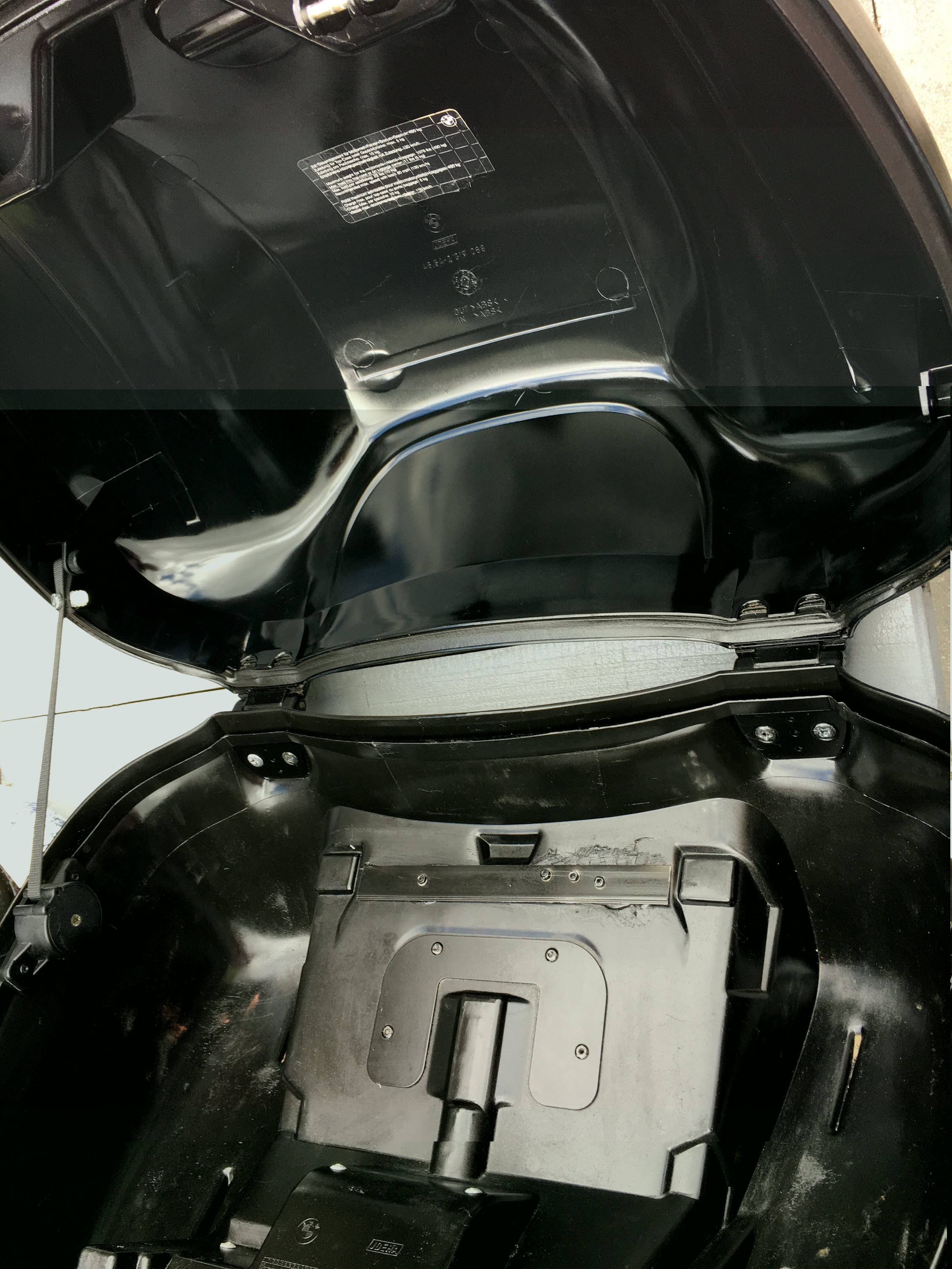

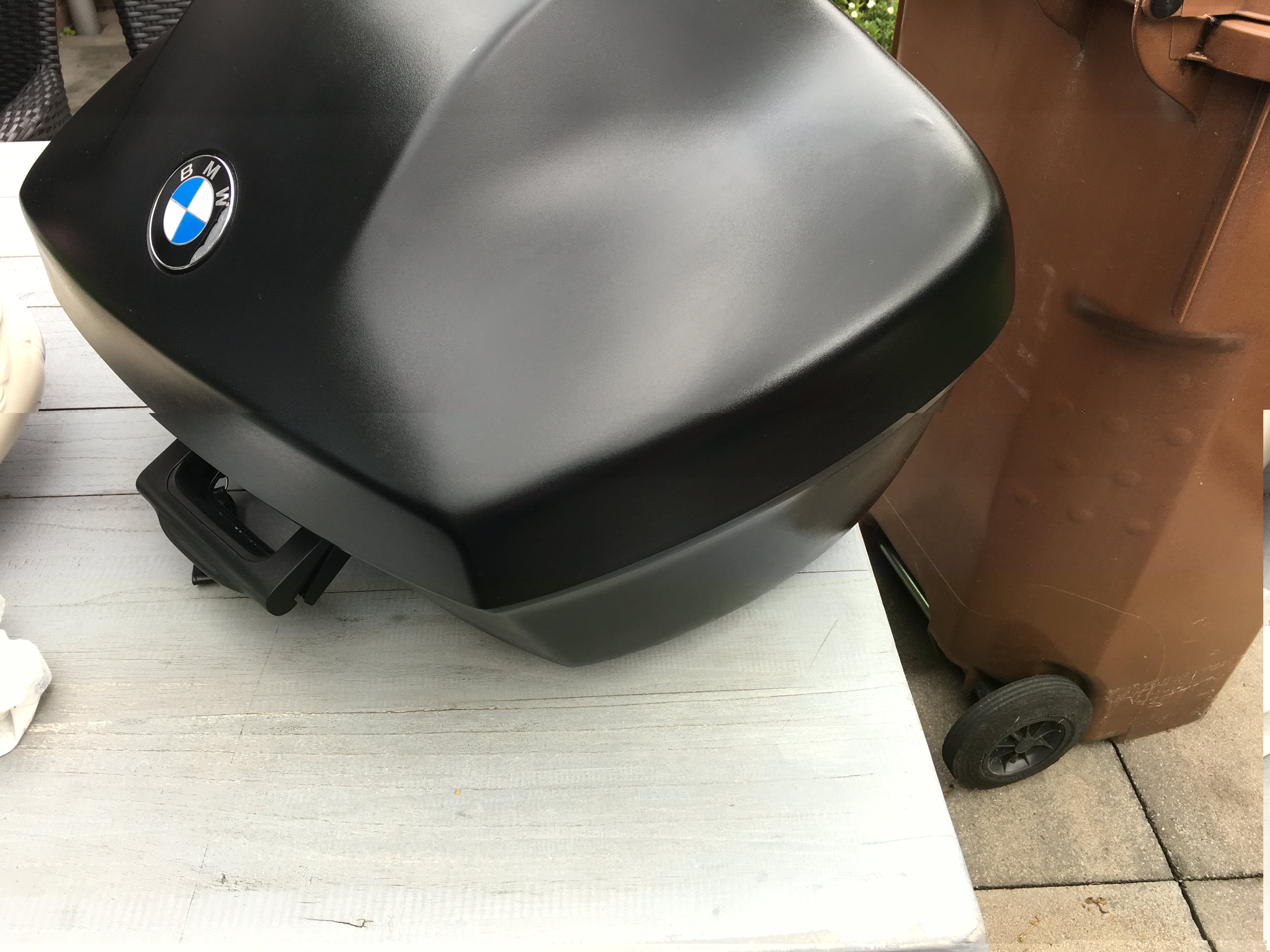

Nog wat fotos van de topkoffer

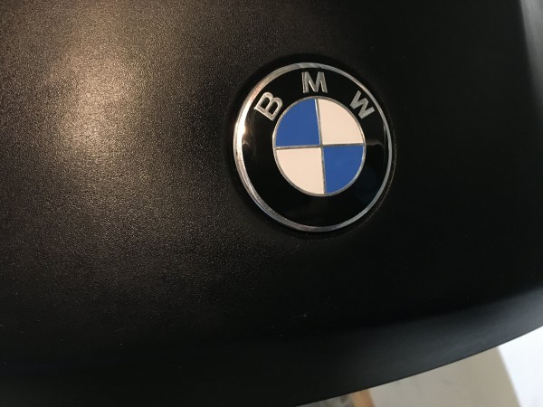

Nieuwe BMW Badge erop want de oude was beschadigd :)

Wat netjes gedaan die topkoffer. mijn rechter koffer heeft helaas remvloeistof schade grrrr. Nu maar eens kijken of dat spul van de action hier ook goed voor is.

Dat is niet zo mooi.
Remvloeistof is een vervelend goedje dat vele materialen aantast.
Hopelijk werkt het spul van de action hiervoor, kwestie van experimenteren.

Vind dat die koffer toch heel netjes geworden is _004

Goed werk! Ziet er erg mooi uit.

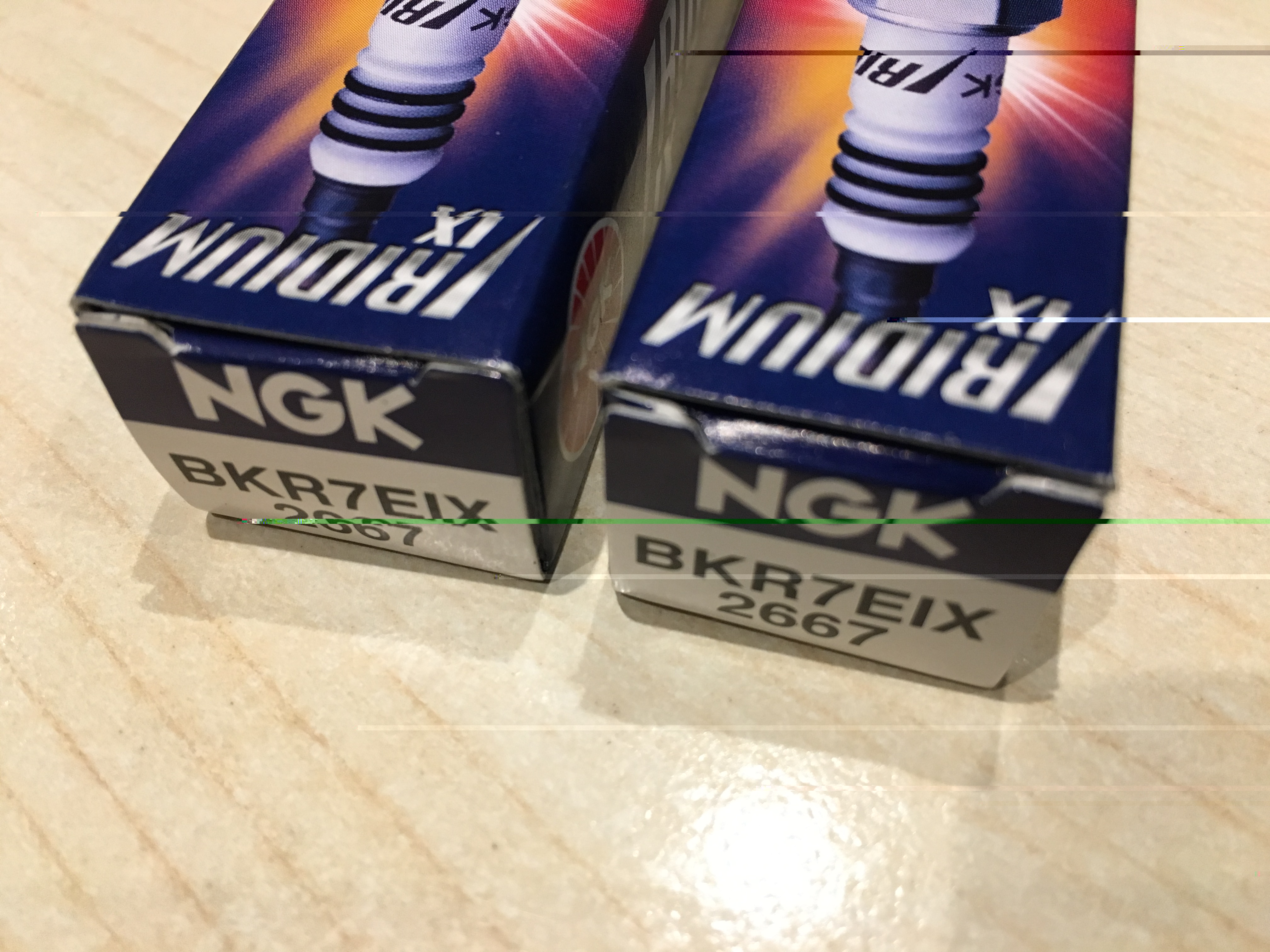

Verder had hij ook goede ervaring met de NGK iridium bougies (Het exacte type mailt Freek nog door).
Van de Brisk bougies was hij minder gecharmeerd, mede omdat de levensduur niet geweldig is.

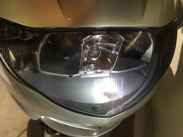

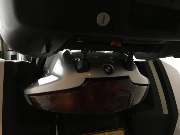

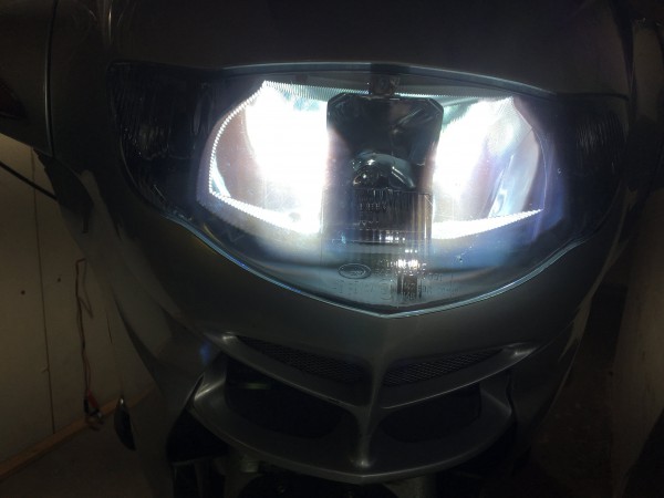

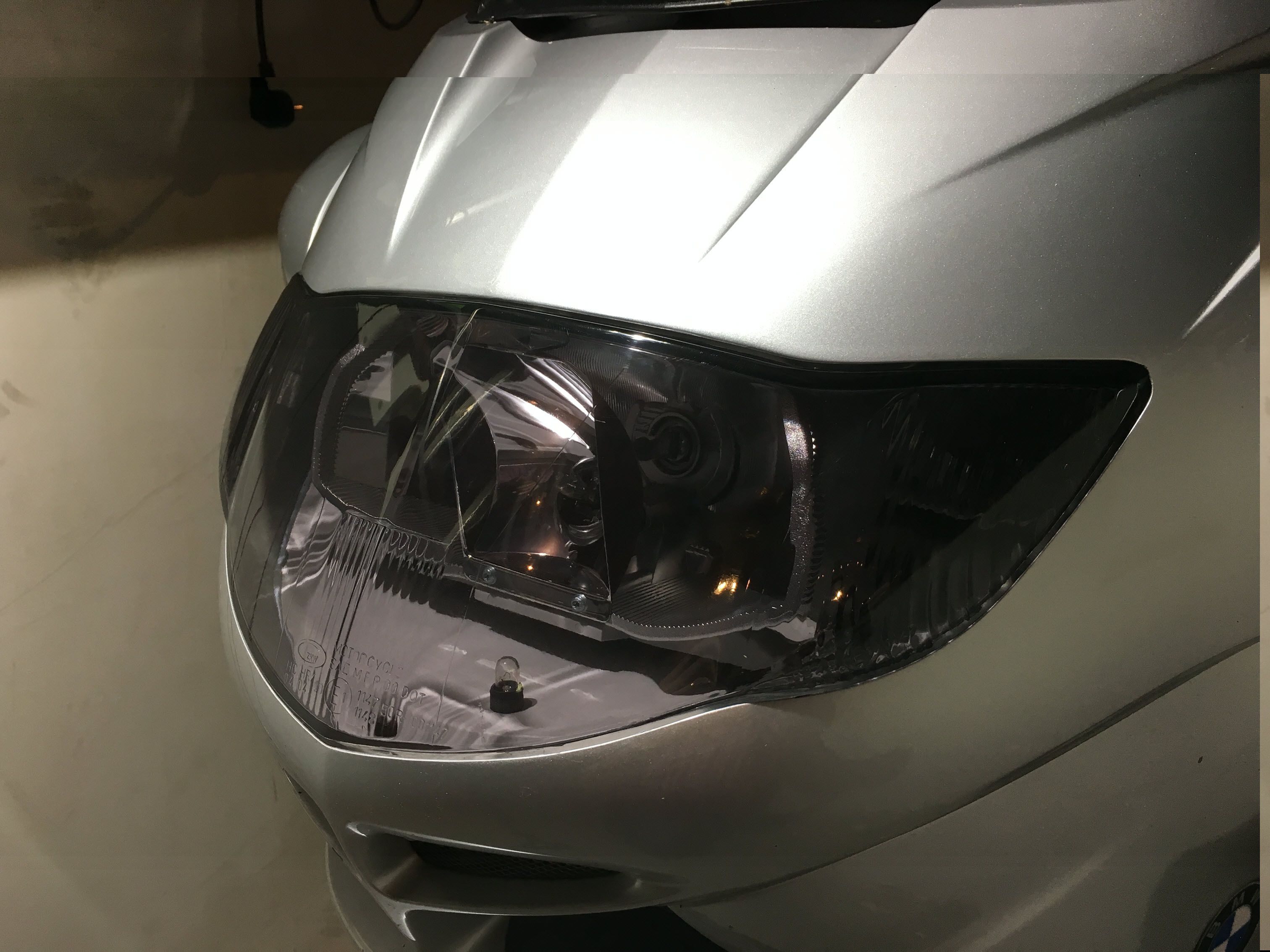

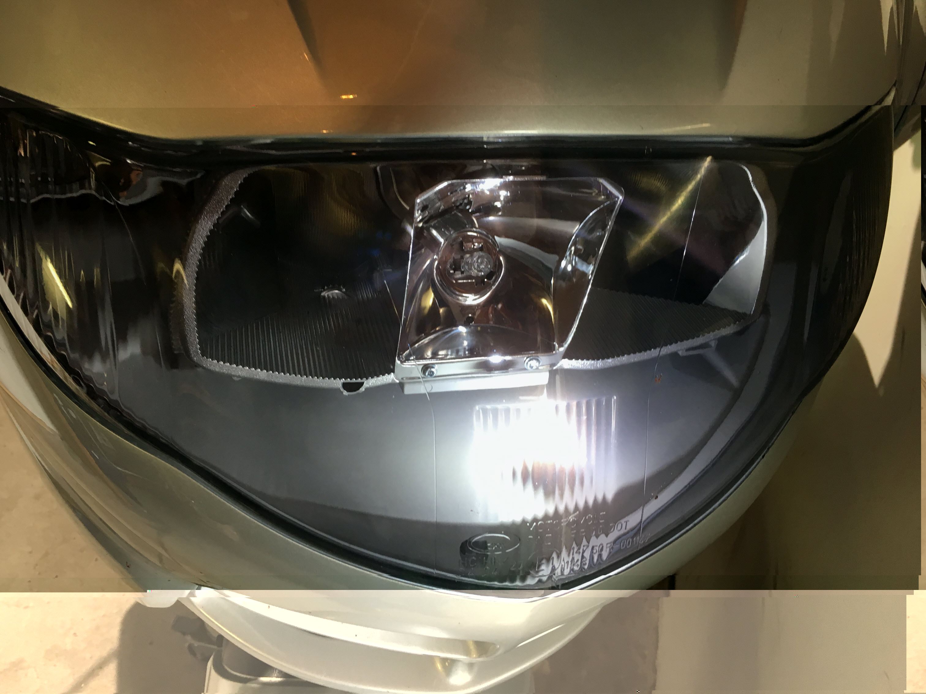

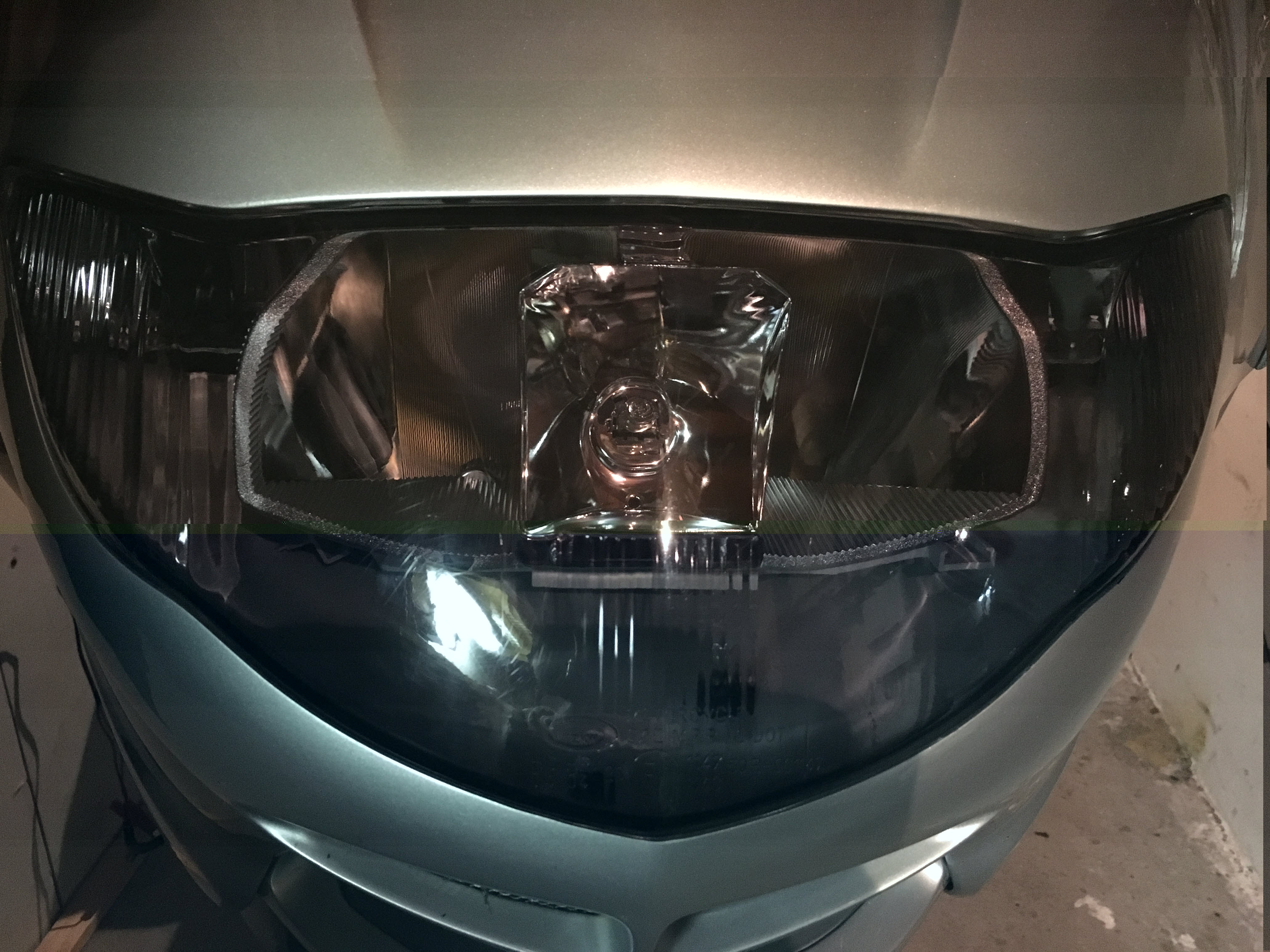

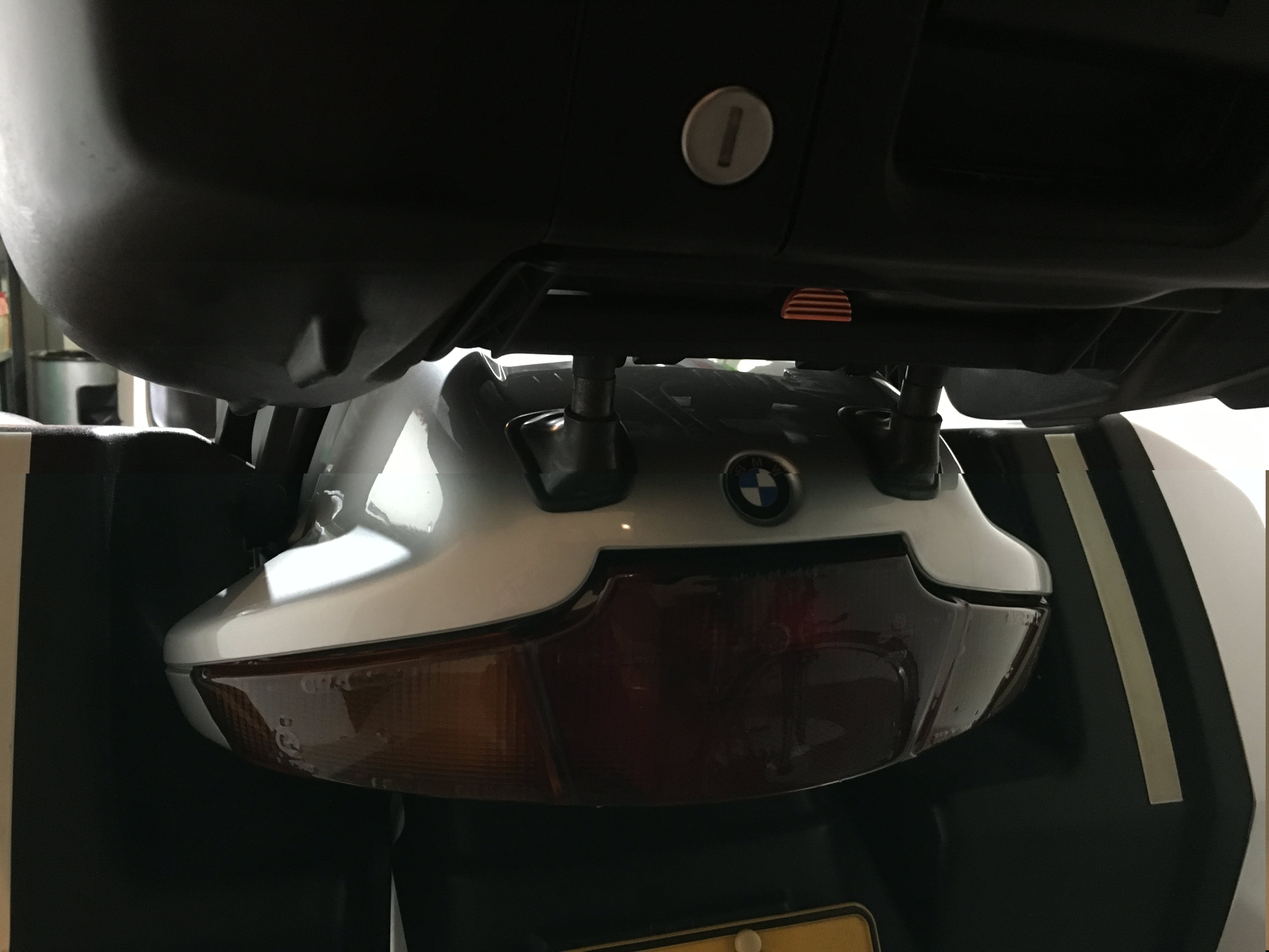

Vandaag de knipperlichten, koplamp en achterlichten voorzien van een
smoke kleurig folie. Bewust gekozen voor een licht getinte variant van deze
folie vanwege zicht en zichtbaarheid.
Ik moet zeggen dat het best wel past bij dat Titan Silber :-)
Koplamp met folie
Koplamp met folie
Koplamp met folie
Koplamp met folie
Knipperlicht met folie
Achterlicht met folie

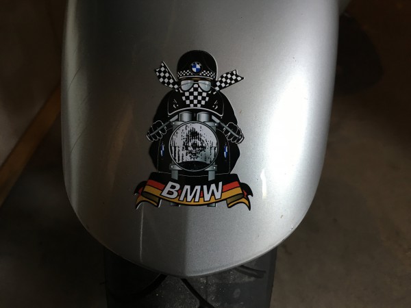

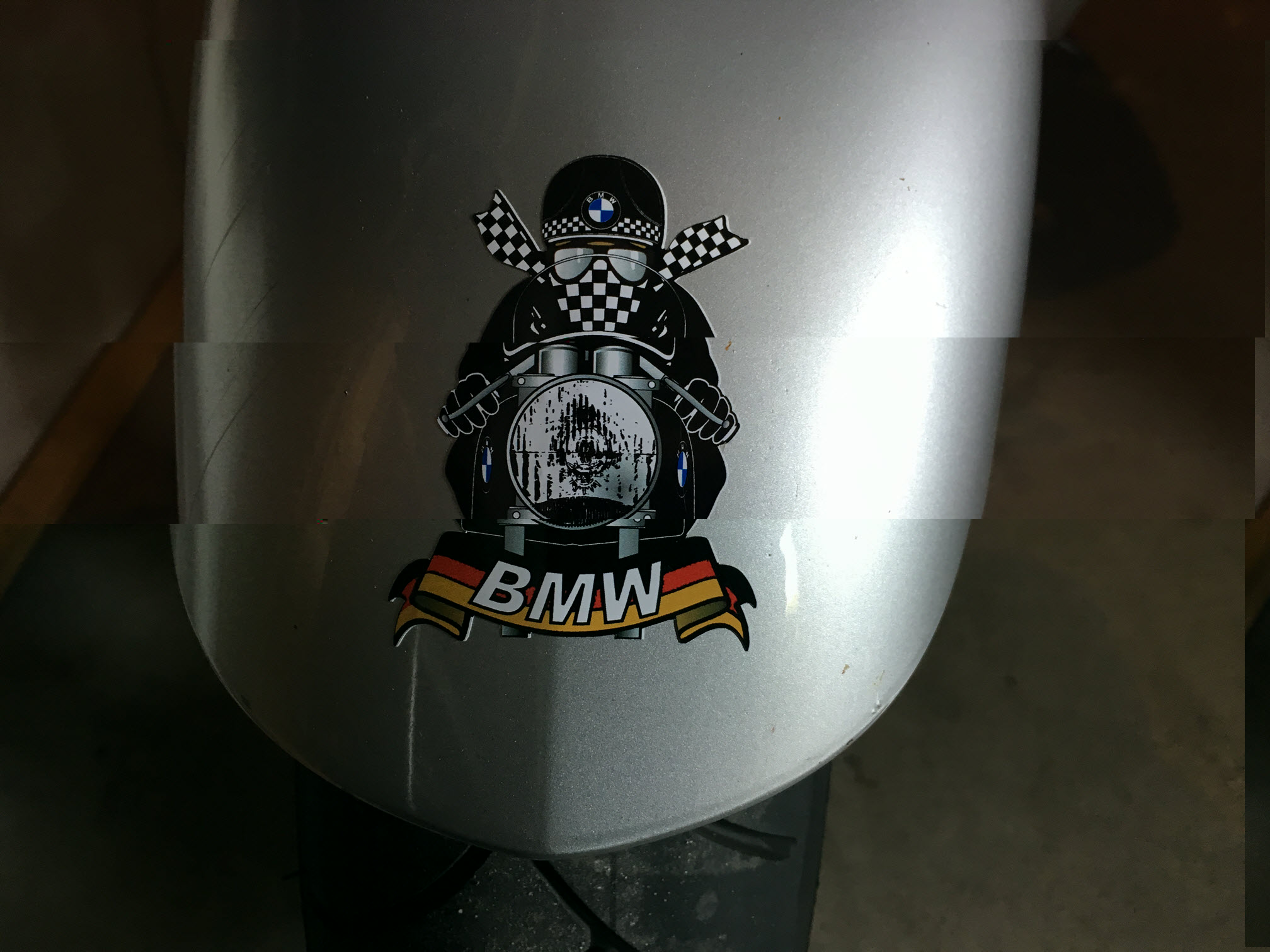

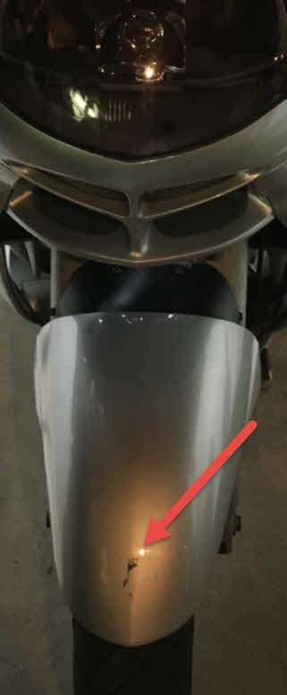

Ik zoek nog een oplossing voor de beschadiging op het voorspatbord.
Ik zat te denken aan een sticker of logo etc. wat er overheen valt,
maar ik weet niet goed wat past en staat _001
Opnieuw spuiten gaat het vanwege low-budget niet worden.
Iemand een ander leuk idee ??? :roll:
Laatst gewijzigd door Rebel op 12 jul 2017, 10:35, 1 keer totaal gewijzigd.
Re: De grote schoonmaak is begonnen - Laatste nieuws; Detailing Verlichting
Je zegt het zelf al; een mooie ronde RT-forum sticker. Plak deze exact in het midden over de beschadiging. -top-
Op mijn fiets zitten er verscheidene en dat zonder beschadigingen . . . ;)
Rebel schreef: 12 jul 2017, 03:04 Ik zoek nog een oplossing voor de beschadiging op het voorspatbord.

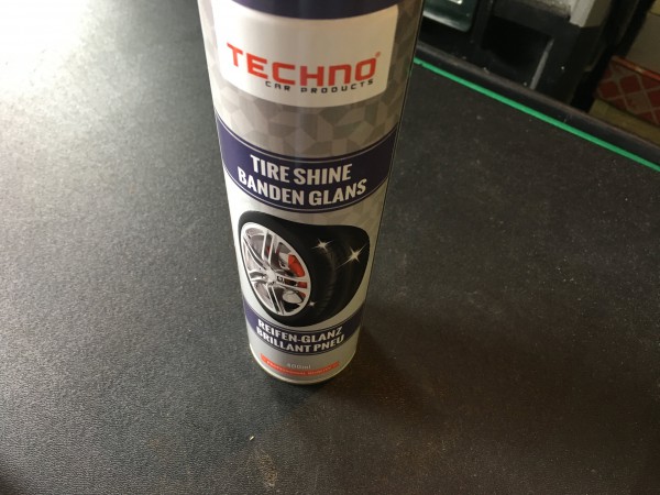

Vandaag naar de Action geweest voor zo een bus Tire Shine maar niet te vinden , dan maar een bus bumper spay meegenomen , hopelijk geeft dit ook een redelijk resultaat .

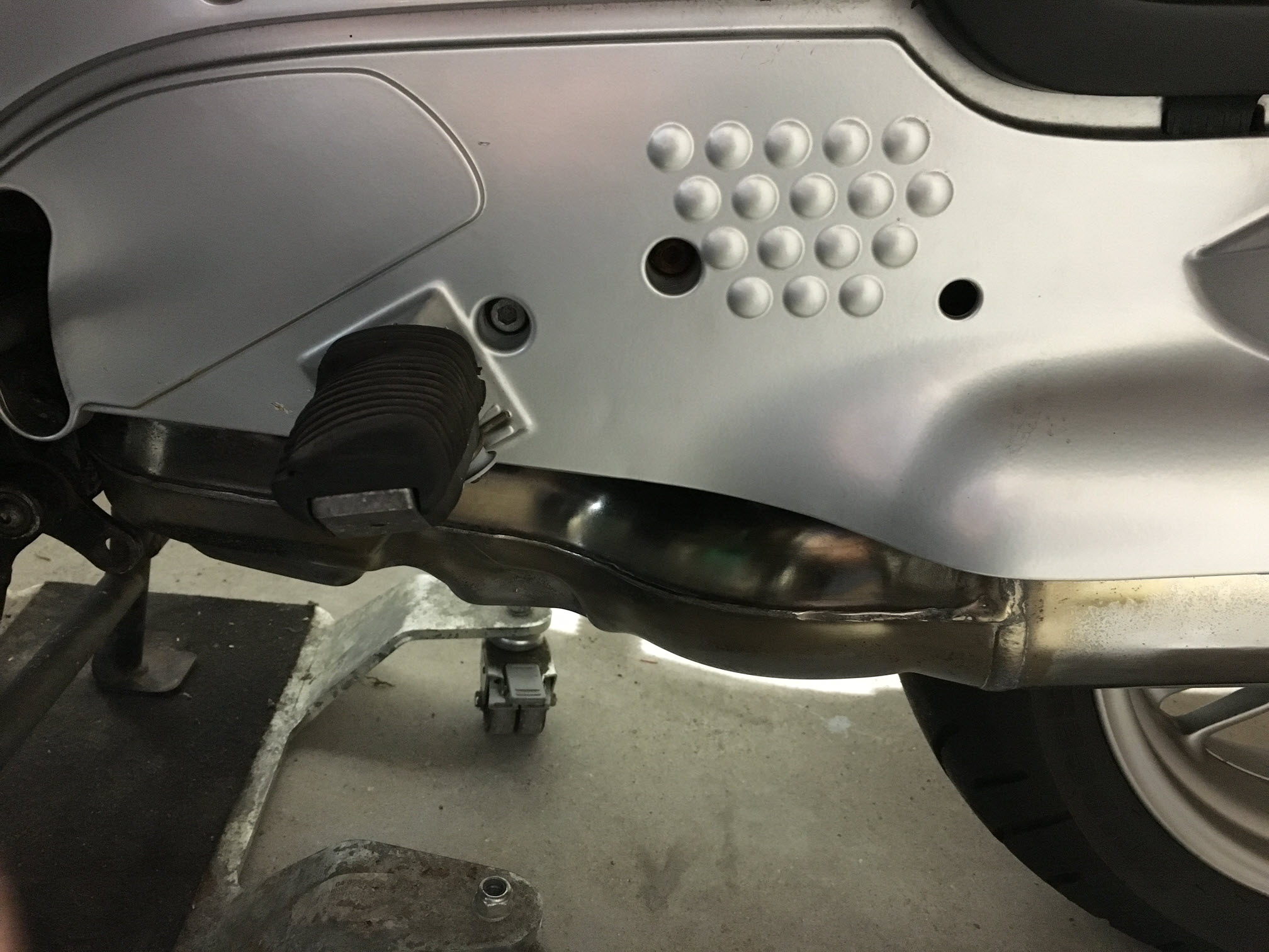

De uitlaat was aan de voorkant bij de kat onder de schetsplaat nogal zwart/bruin aangekoekt.
Deze heb ik met veel poets en polijstwerk toch weer toonbaar gekregen.

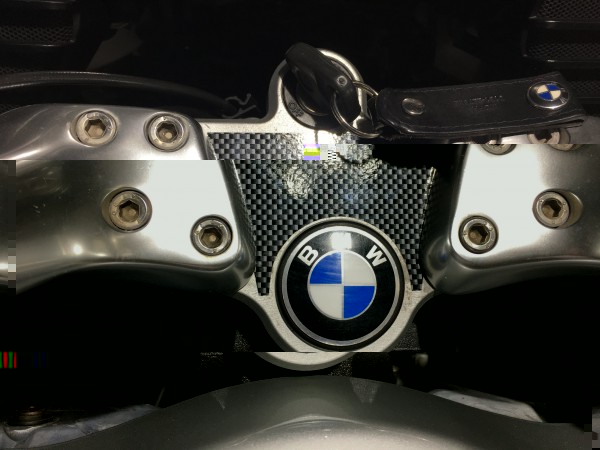

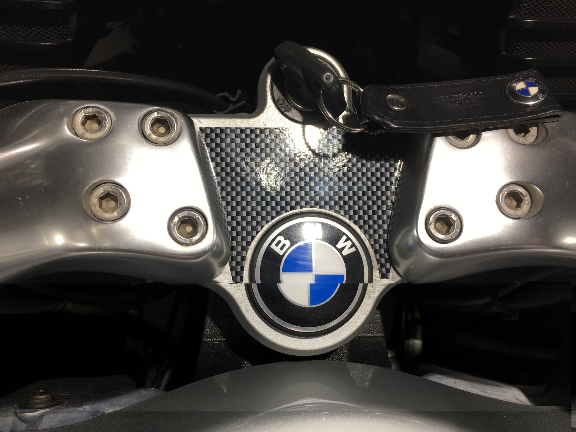

Ook zelf een carbon folie geknipt en op de kroonpplaat geplakt tegen het beschadigen.

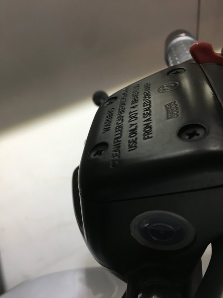

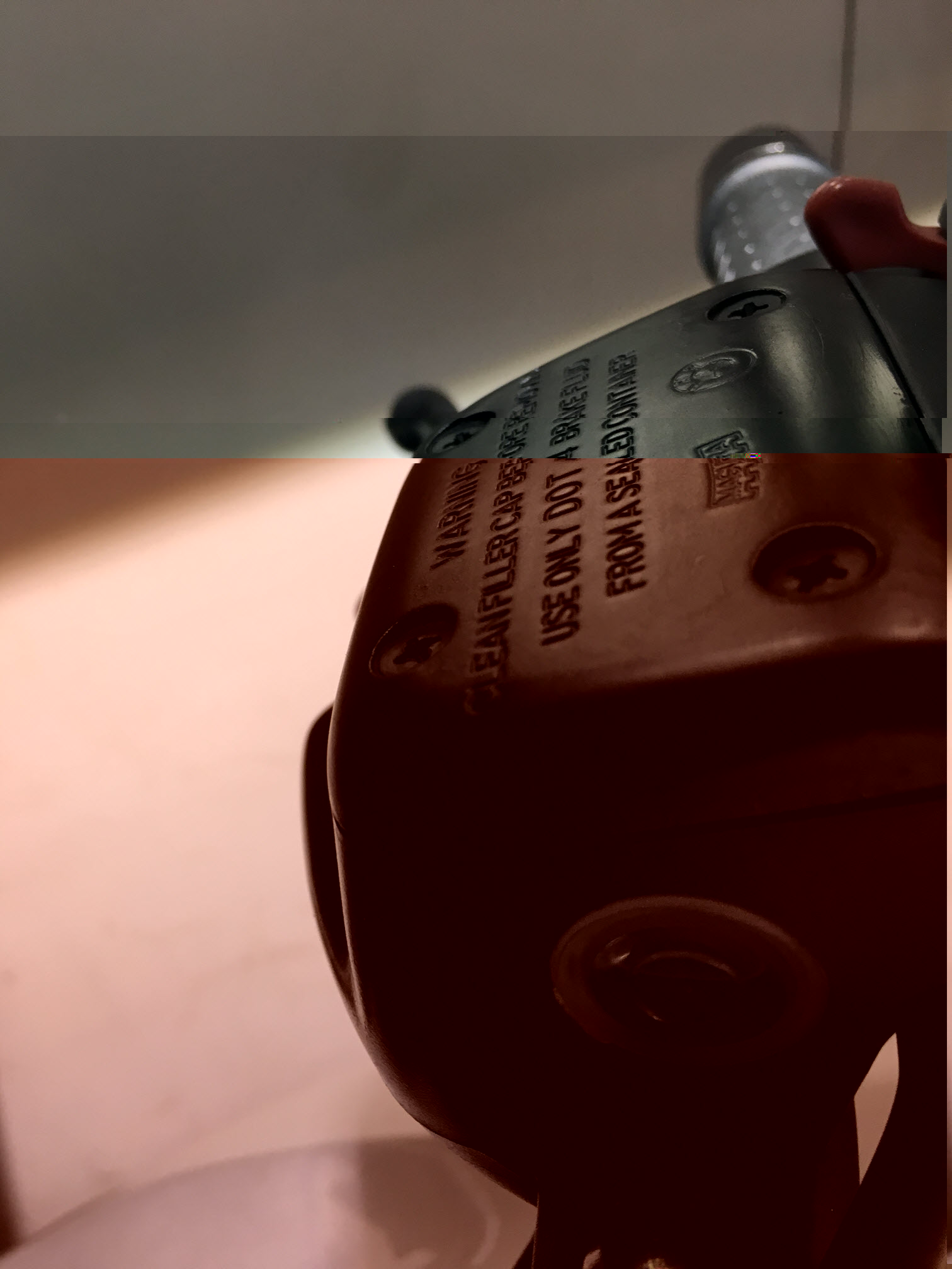

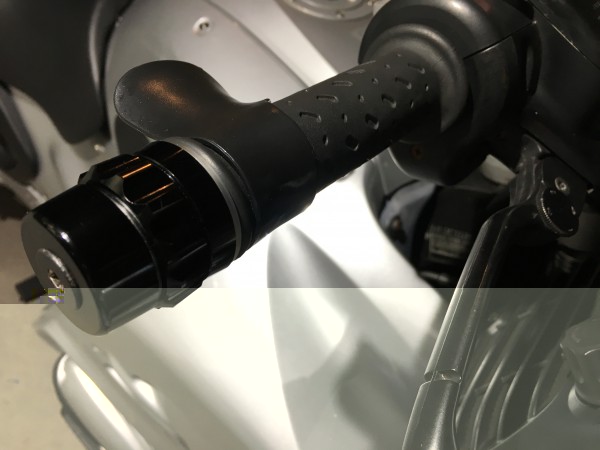

De rem en koppeling kapjes geschuurd en gespoten, want deze waren verweerd en afgebladderd.
Op het voorspatbord waar de beschadiging zat voorlopig een BMW thema sticker geplakt. Ben er
nog niet helemaal uit wat het uiteindelijk moet gaan worden.

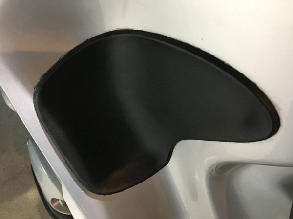

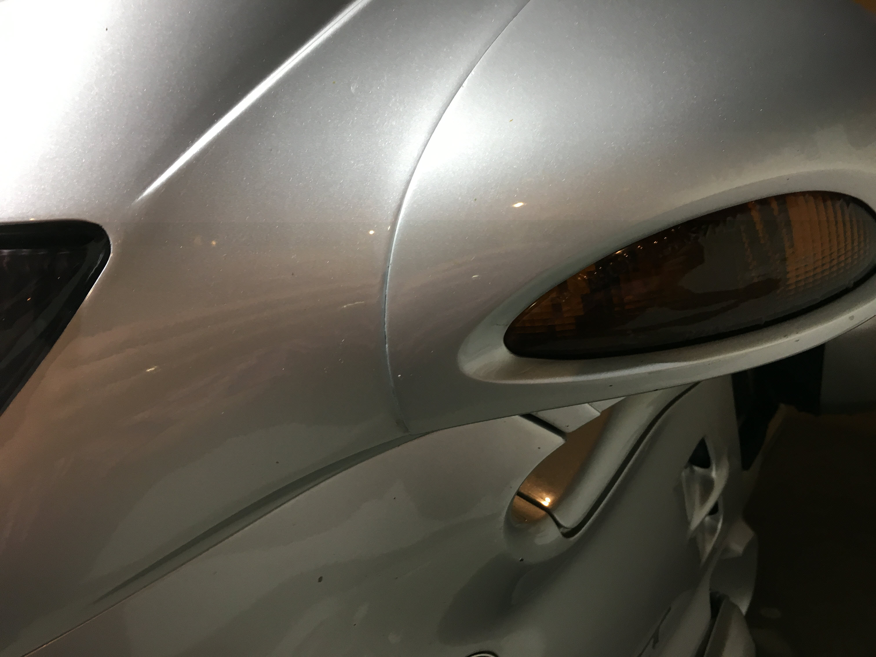

Meeste werk heb ik gehad met de kneepads. Deze waren beide helemaal los, kromgetrokken en langs de randen opgezwollen.
Ook zaten er van eerdere pogingen door vorige eigenaar vieze dikke lijmresten op.
De kneepads verwijderd en de lijmresten op de kuip verwijderd (veel werk).
Toen met een borstelschijf de kneepads aan de achterzijde rondom en over een breedte van 2cm afgeslepen, totdat deze
een dikte hadden van 3 a 4 mm. Op deze manier kon ik de vervormde kneepads weer vlakker tegen de kuip terugplaatsen.
Daarna met bizon 2 componenten snel epoxy lijm de kneepads er weer opgelijmd.
Als laatste afgekit met hoge kwaliteit beglazingskit en daarna de randen zwart gespoten.
De kneepad zitten er weer mooi vlak op nu. Maar wat een werk :shock:
Ben nog niet helemaal tevreden met het resultaat aan de randen rondom, want dat is nog niet helemaal strak.
Daar moet ik nog iets op verzinnen. Het eindresultaat is in ieder geval veeeeeeel beter dan ervoor.

Beetje BMW nostalgie
De uitlaat mag weer gezien worden
De rem- en koppelingskapjes weer als nieuw
De beschadigingen kroonplaat uit het zicht
De kneepads veel beter nu, maar toch . . . . .

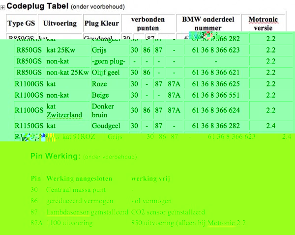

Pas op dat je geen ABS storing veroorzaakt, dim- en remlicht zijn integraal onderdeel van het ABS systeem ...

@Inspector Gadget: Bedankt voor het schema.
Maar ik had rekening gehouden met dit feit door weerstanden te gebruiken, zodat de aansluitwaarden hetzelfde blijven als origineel.
Helaas vallen de LED's mij erg tegen qua lichtopbrengst en heb ik voorlopig de gewone lampen gehouden v.w.b. knipperlicht, achterlicht en remlicht.
Stadslicht wel vervangen door LED.
V.w.b. Xenon heb ik de H7 inmiddels vervangen.
De H3 lamp niet omdat de geleverde lamp niet past in de speciale houder van het grootlicht :(
Ik zal toch ook een keer mijn voorlampunit moeten uitbouwen om de aanslag aan de binnenkant van het lamphuis schoon te maken.
Mooi klusje voor de winteravonden :D
LED SMD 2W
LED SMD 2W
Xenon 4300K
Xenon 4300K

Ik heb bijna "dozen vol" led's verzameld voordat ik "de juiste" gevonden had.
Zie mijn eerdere berichten, led's geven heel directioneel licht, en met het afwezig zijn van fatsoenlijke reflectoren bij de RT's, is het resultaat qua zichtbaarheid versus de bestaande gloeilamp, soms heel matig inderdaad.
Uitbouwen van je koplamp kan je m.i. voorkomen door hoge-druk lucht en een pijpborstel te gebruiken?

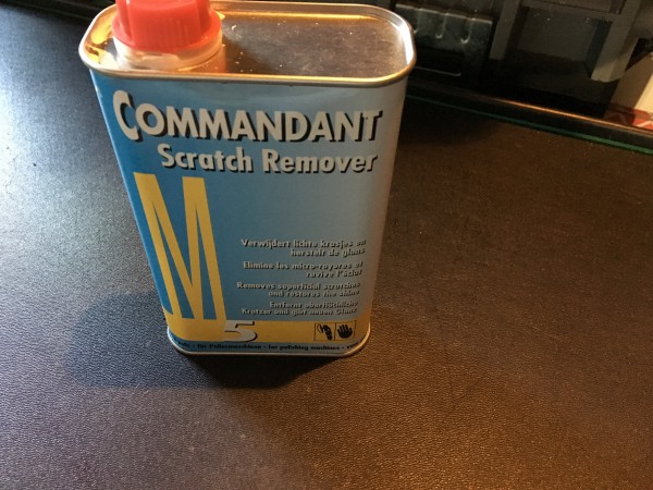

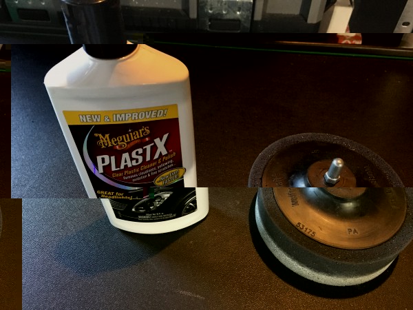

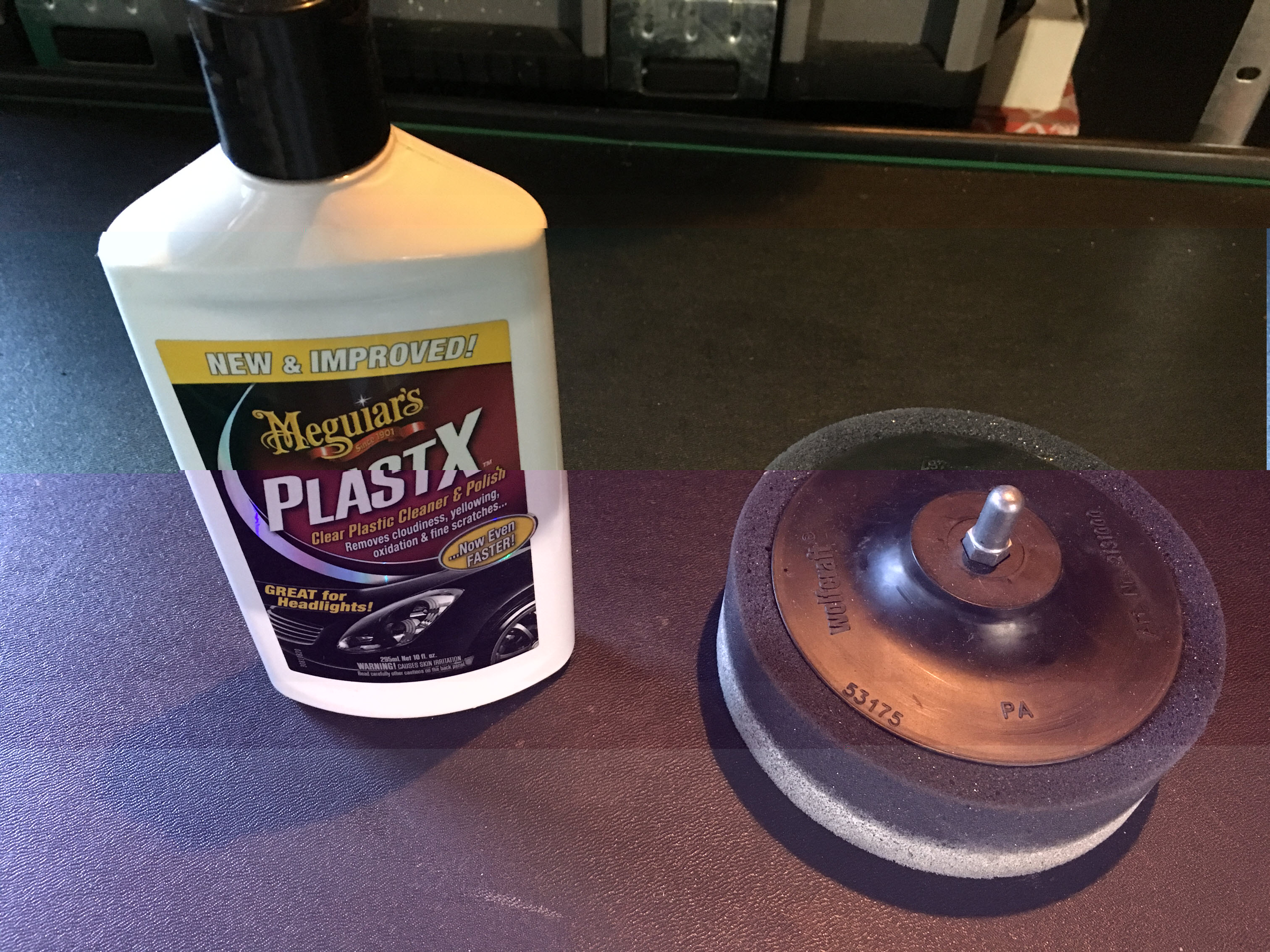

Voor verweerde kunststof koplampen heb ik meestal het onderstaande trio gebruikt.
Eerst met een foamschijf polijsten met Commandant Scratch Remover 5.
Daarna met foamschijf en Meguiars PlastX Clear Plastic Cleaner & Polish.
Het resultaat is altijd afhankelijk van de diepte en mate van de verwering.
Ga ervan uit dat het nooit als nieuw wordt, maar met een beetje doorzettingsvermogen en
vooral geduld zijn redelijk mooie resultaten te behalen.
Mijn zeer verweerde ruit heb ik ook weer op deze manier enigszins toonbaar gekregen.
Maar hiermee ben ik zeker een halve dag zoet geweest 8)_
Commandant Scratch Remover 5 voor de eerste behandelingen
Meguiars PlastX Clear Plastic Cleaner & Polish voor de afwerking

Vandaag de 2 NGK Iridium BKR7EIX bougies ontvangen, welke ik besteld had op advies van FreekC.
Vanavond de Brisk bougies demonteren en de NGK Iridiums monteren.
Ik ben benieuwd of er verschil merkbaar is tussen Brisk en NGK Iridium en
of het KFR nog verder verminderd kan worden. :roll:
NGK Iridium BKR7EIX
NGK Iridium BKR7EIX

Gisteravond nog een flinke proefrit gemaakt met de NGK Iridium BKR7EIX bougies.
Ik moet zeggen dat ik erg weinig verschil merk tussen de Brisk's of NGK Iridium's.
Gevoel zegt dat de NGK Iridium's iets krachtiger aanvoelen, maar kan ook suggestie zijn.
Zou er wat langer mee moeten rijden om echt het verschil te bemerken.
In ieder geval is de levensduur van de NGK langer, dus zit ik voorlopig goed.

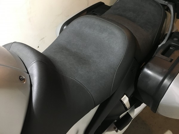

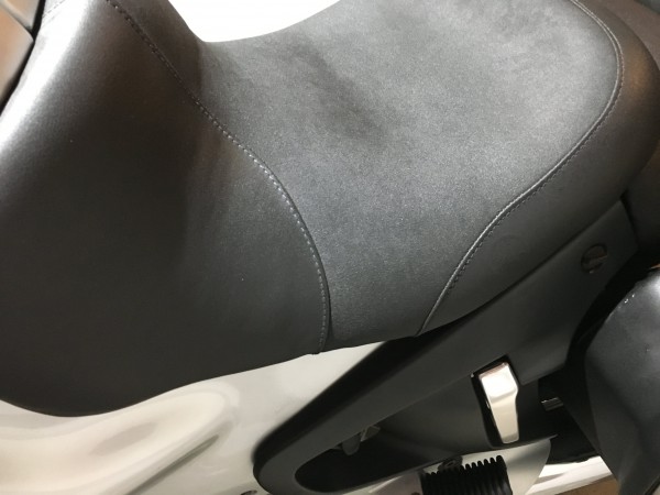

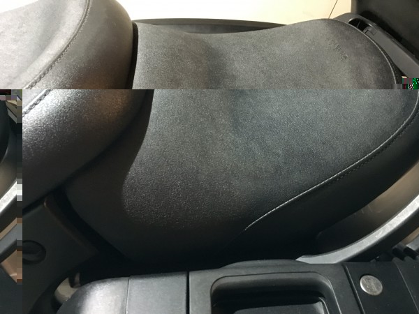

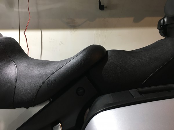

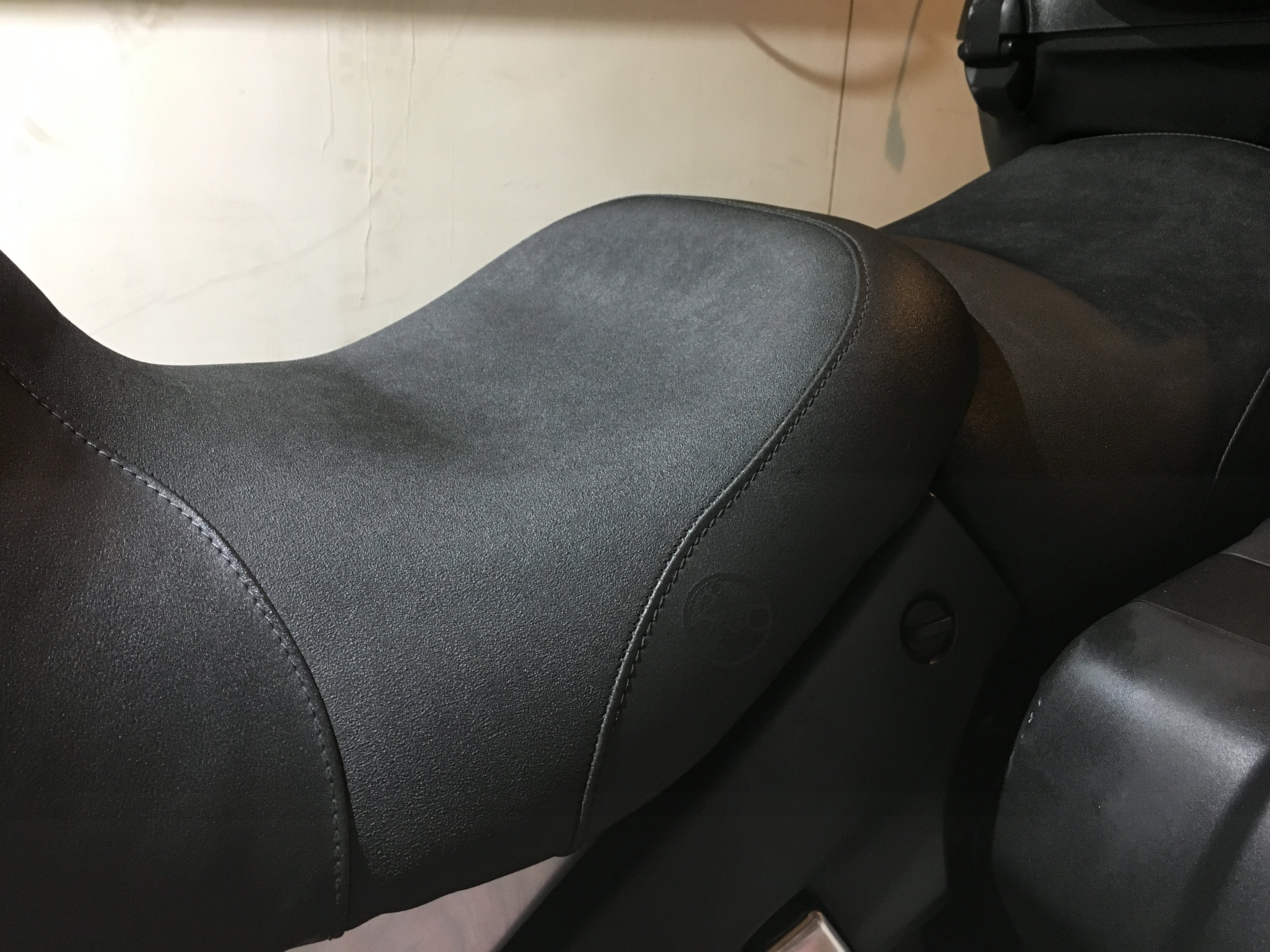

Vandaag de op internet gescoorde Wünderlich ERGO zadels ontvangen en de orginele zadels vervangen door de ERGO's.
Zitten een stuk harder/steviger dan de veel te zachte originele zadels.
Eindelijk geen houten r**t meer bij wat langere ritten. Big RT Smile
Wünderlich ERGO zadel standaard hoogte

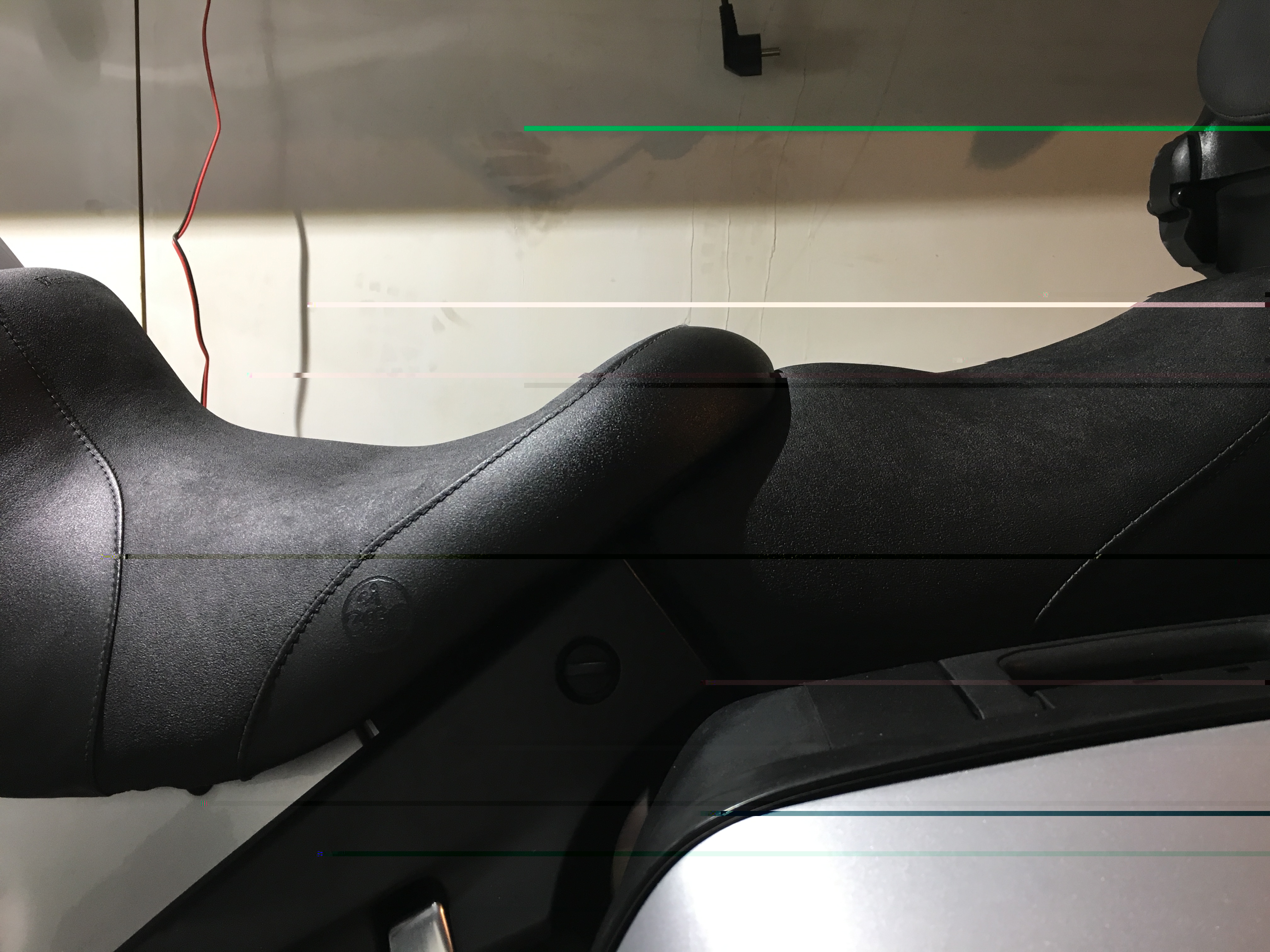

Zit de duopassagier nu niet lager als bij de originele ? Die indruk heb ik althans .

bazz schreef: 19 jul 2017, 17:02 Zit de duopassagier nu niet lager als bij de originele ? Die indruk heb ik althans .
De foto's geven een beetje vertekend beeld.
Mijn zadelsteun heb ik 8mm verhoogd door er een plaatje tussen te zetten en
het zadel heb ik in de middelste stand gezet. Dus het zadel is daardoor iets achterover gekanteld.
Daarom lijkt het duo zadel veel lager dan in werkelijkheid.
Even een nieuw fotootje geschoten waarop beter te zien is dat de duo een paar centimeter hoger is.
T.o.v. origineel zijn de zadels wel iets dunner.
Dus in vergelijking met de originele duo is de duo nu iets lager idd, maar niet extreem.
Maar ik ben nog een beetje aan het experimenteren wat de beste instelling/zit moet gaan worden.
Ook is het grote zadel een paar centimeter smaller dan origineel, is wel zo prettiger bij stilstand
omdat je beter bij de grond kunt ook in de hoogste zadelstand.
Ik had op mijn vorige motoren (beiden R1200GS) ook dit soort zadels, maar dan van Touratech.
Deze bevielen mij uitstekend qua zit en comfort. Ook op lange ritten hou je het veel langer uit op
een wat harder zadel en is de druk op je staartbotje veel minder.

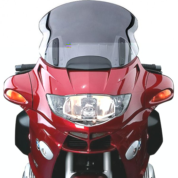

Re: De grote schoonmaak is begonnen - Laatste nieuws: Standaard ruit gaat vervangen worden door VStream

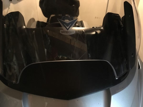

Na diverse ritten ervaar ik toch teveel wind en turbulentie achter de standaard ruit, vooral omdat ik redelijk lang ben
en dus hoog zit.
Dus op zoek gegaan naar een VStream en deze gevonden bij Motozoom voor € 179
Vond dat wel een goede prijs dus maar besteld.

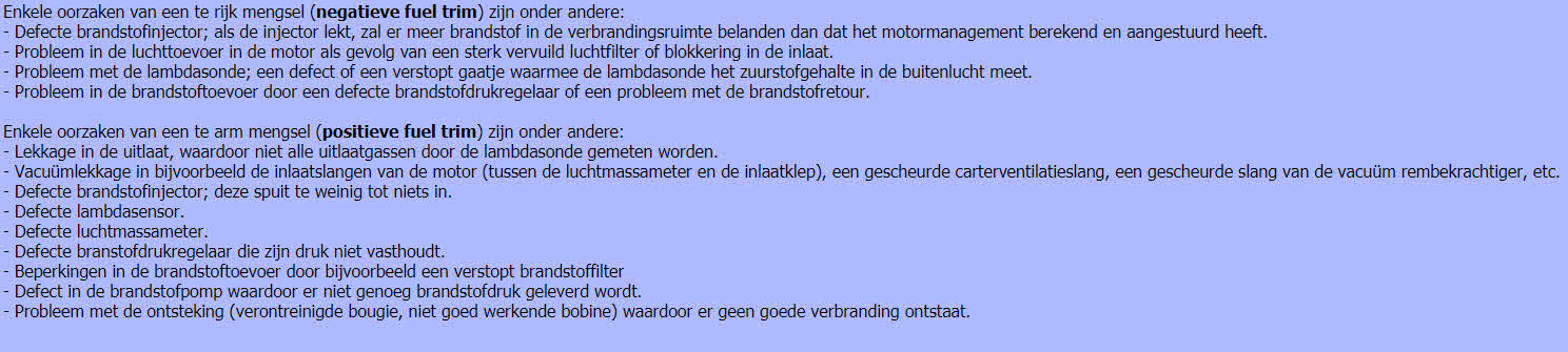

Hieronder een heel interessant stuk over de werking van de lambdasonde i.c.m. katalysator enzo.
http://www.mvwautotechniek.nl/Woordenbo ... asonde.htm
Mogelijke oorzaken te rijk of te arm lopen van een motor

Gisteravond ook mijn nieuwe V Stream ruit gemonteerd en gaan proefrijden.
Wowww :O , ik dacht serieus dat er iets gruwelijk mis was met mijn motorblok, want ik hoorde geluiden die ik nooit eerder uit het blok gehoord had, zo veel stiller is het achter deze ruit .
Op de binnendoor wegen wat gespeeld met de verschillende ruitstanden. Je kunt nu serieus een ideale stand vinden bij verschillende snelheden.
Omdat het gisteren hard waaide ook maar eens de snelweg op om te kijken hoe dat ging.
In eerste instantie met de hoogste stand en naarmate ik de snelheid verhoogde leek het wel alsof ik de kuip ingezogen werd :mrgreen: zoveel meer bescherming geeft deze ruit. Je merkt wel met de harde wind van gisteren dat de weerstand enorm toeneemt en je topsnelheid wel aardig zal dalen dan. Maar ja top rijden we niet zo vaak meer. Wel zal het benzineverbruik toenemen denk ik. Maar ja die windbescherming is mij dat wel waard.
Al met al een prima investering die ik al veel eerder had moeten doen.
CruiseControl en TrottleRocker

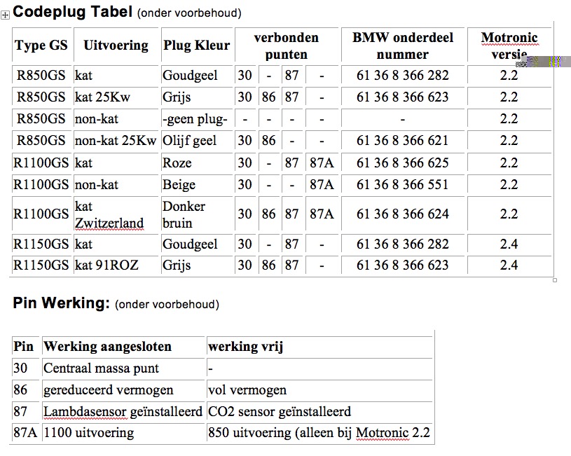

Wat ik nog uit den Ouden Doosch gevonden heb vwbt de Code Plug;

De Inspector Gadget zal eens iets niet hebben _004
De te downloaden lijst is idd die van Powerboxer.de, maar er is in 2012 een nieuwere lijst (4v1 codierstecker 11x0). Deze is gesorteerd maar het type motronic, en naar de nieuwste inzichten toen. Ene Gerd_. heeft behoorlijk wat naspeurwerk verricht.
Grappig, maar ook verwarrend is dat op de ene lijst staat dat een r1150rt met kat zonder ccp kan, en op de andere weer met ccp. Ik had een rose plug, dus 30 87 87a en dat zou weer voor een rs zijn _001
Vandaar dat ik de voor mij gangbare posities met mijn GS911 gecheckt heb. 30 87 zou voor een GS(a) zijn en daarmee loopt het niet onverdienstelijk. Nog iets beter was geen ccp, maar volgens de (mijn) lijst was dat bedacht voor een type zonder kat, weet niet of dat op den duur schade kan veroorzaken dus meer weer op 30 87 gezet. Ben nog van plan om met de gs911 alle posities door te lopen en dan mijn keuze te maken, lijst of geen lijst.
Met de nieuwe chip zet ik het vooralsnog (en op advies vanJohn Gemi) op 30 87 87a en omdat de mapping gewijzigd is (met name de verhouding lucht/brandstof is verbeterd )zou het goed moeten zijn, althans, dat verwacht ik.
Groeten, Frans

Net de nummers even nagekeken.
Bij mij zit er nu de 61 36 8 366 621 in met 30, 86 verbonden
Re: De grote schoonmaak is begonnen - Laatste nieuws: John's Stage 8 Chip en V Stream ervaring
:mrgreen: Bericht aangepast met een meer recentelijk document (van 2016) die momenteel op zijn website staat.
Als ik het tegenkom bewaar ik het en als ik de betreffende motor heb hou ik het ook een beetje bij..
