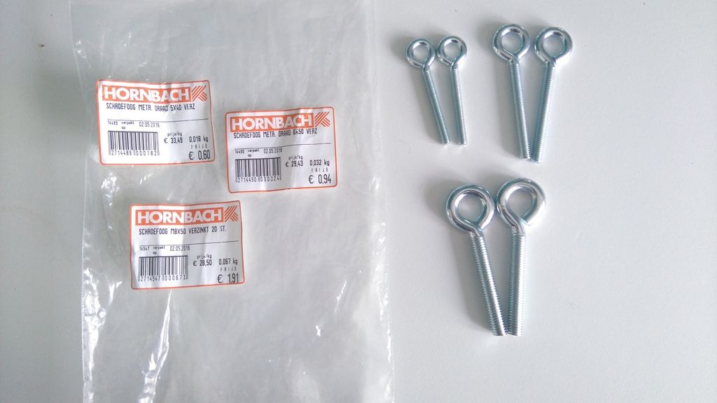

@Snellecees, bedankt voor dit draadje!
Ik vond het erg interessant om te lezen en met het oog op de aankomende vakantie ben ik ook op zoek gegaan naar de knevelbouten.
Ze zijn voor mij alleen bedoelt als ogen voor de spin, die over mijn roltas gaat. Niet voor spanbanden etc. Lijkt mij dat de M8 daar misschien wel geschikt voor is, bij de M5 en M6 hebt ik dat idee niet echt.
Ik heb ze gevonden, voor weinig bij de lokale Hornbach. Ik heb er even een plaatje van geschoten. Ze zijn ook in RVS verkrijgbaar. Ik ga ze zelf nog inkorten. (M5, M6 en M8)
- Bert M
Re: Vast zetten motor op aanhanger
Mariecke schreef:@Snellecees, bedankt voor dit draadje!
Hoi Mariecke,
Het is goed dat je aangeeft dat je deze exemplaren niet gaat gebruiken om de motor daadwerkelijk mee vast te zetten. Daar is dit soort namelijk absoluut niet geschikt voor, ook de M8 niet!
Ik noem dit expliciet voor de meelezers/plaatjeskijkers. Dit soort montageogen heeft een gebogen oog en heeft een los (niet gelast) uiteinde en is derhalve ongeschikt om een significante belasting te ondervinden. Je kunt deze ogen zonder al te veel kracht uitbuigen met een schroevendraaier. Nogmaals: geen BMW RT mee proberen vast te sjorren!

Bert
ik had het niet duidelijker en krachtiger hier neer kunnen zetten
inderdaad zijn het gewoon bouten die zoals het lijkt gemaakt zijn van boter
veel te zacht materiaal om een motor aan vast te zetten
voor een elastische spin zal het redelijk gaan
zelf zou ik zoeken naar gelaste ogen
of ogen die op een bout gelast zijn
volgende week om deze tijd weet ik wel of de echte knevelbouten zijn werk goed doen (waar ik dus echt niet aan twijfel)

Goedemiddag, het is geenzins mijn bedoeling geweest te suggereren dat er, op de oogbouten die ik gekocht heb, spanbanden gezet kunnen worden.
Ik dacht dat ik dit ook duidelijk in mijn bericht geschreven had.
Misschien is het handiger als ik het bericht weghaal of een nieuw topic open. Het sluit inderdaad niet aan op het bericht van snellecees maar ik kan mij zo voorstellen dat er meer mensen zijn die mijn oplossing voor BAGAGE wèl handig vinden. Ik ben er tenslotte wel toe gekomen door het bericht van snellecees. In mijn enthousiasme heb ik gemeend dit op het forum te willen delen.
Mijn excuses voor de verwarring en ik hoor graag of ik het moet verwijderen/verplaatsen.
