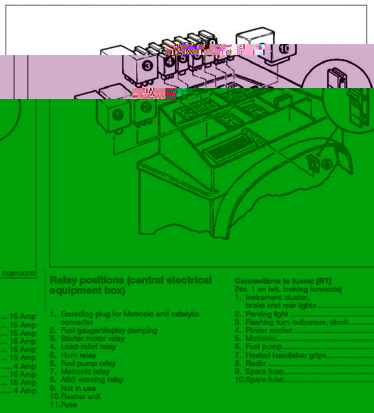

Re: waar zou het aan kunnen liggen?
PS: Kijk voor de zekerheid in je handleiding waar de clignoteur zit;
Als je links van de motor staat, heb je eerst een hele rij zekeringen, en daarna rij met een aantal blokken, waarbij een gekleurde in de 1e positie.
In die rij met kleurde blokken, is het de achterste module.
En je moet eerst dat hele blokje voorzichtig (!) omhoog trekken, (er is genoeg kabellengte) waarna je de connector kunt los nemen zoals eerder beschreven (eerst zijkanten indrukken voordat je de hevel kunt overhalen waarna de connector bijna als vanzelf uit de clignoteur komt).
De clignoteur zit namelijk ook nog ingeschoven op een uitsparing in je zekeringskast.
Ben benieuwd, suc6 in ieder geval!

Ik moest even goed kijken hoe het stekketje nou in elkaar zat maar het is gelukt. Super toch dit forum en nog bedankt voor advies.
