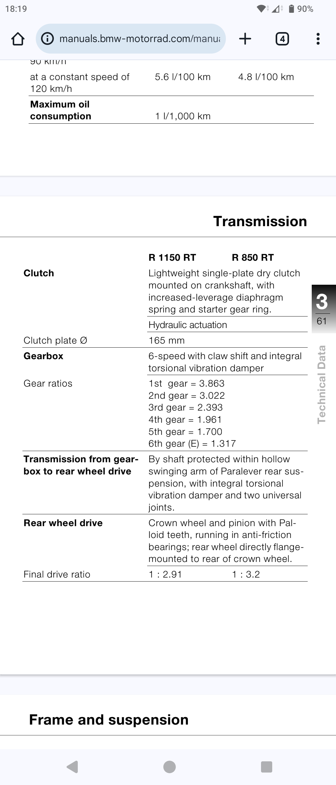

Vanavond met rijden zag ik met schakelen een E op de versnellings indicator. Tussen welke versnelling zit die en wanneer gebruik je hem? In het handboek staat alleen een bepaald toerental?

Dan is het duidelijk alleen begrijp ik dan niet wat de gebruikershandleiding bedoeld?

Die (E) achter sixth gear … tja,

6 is bij jou ook echt 6 of is dat nog de oude E (Economic) van eerdere types die ook in het handboek opgenomen zijn ?

Wat houdt dan het toerental in? Als die in de 5e versnelling staat gaat die niet verder. Volgens mij zag ik hem tussen de 4e en 5e voorbijkomen.

Toerental ?
Vertragingswaarde die in de tabel staat bedoel je ?
Vertragingswaarde versnellingen + vertragingswaarde eindoverbrenging (cardanklok) maken samen dat het motorblok bijvoorbeeld 1500 rpm draait en het achterwiel 10 rpm draait (koppeling los).
