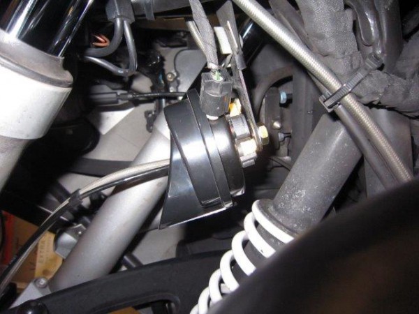

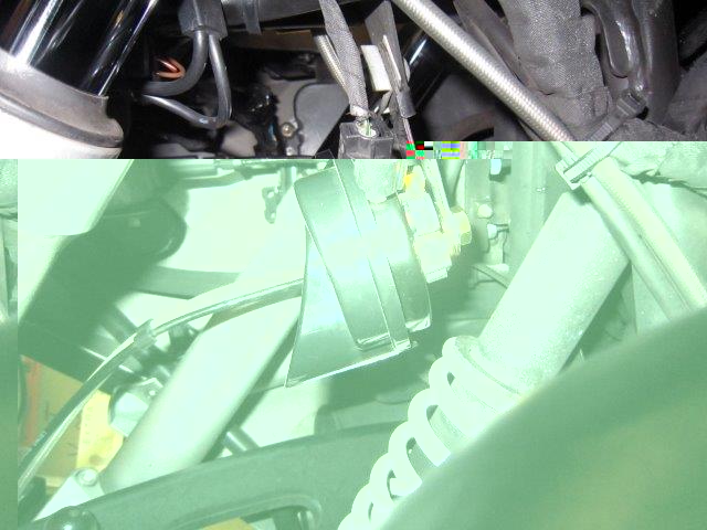

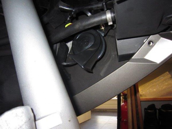

Haal de tanktasdrager en beide linker kuipdelen van de motor. Ik ga ervan uit dat dit voor iedere doe-het-zelver een bekende handeling is en geen nadere uitleg behoeft.

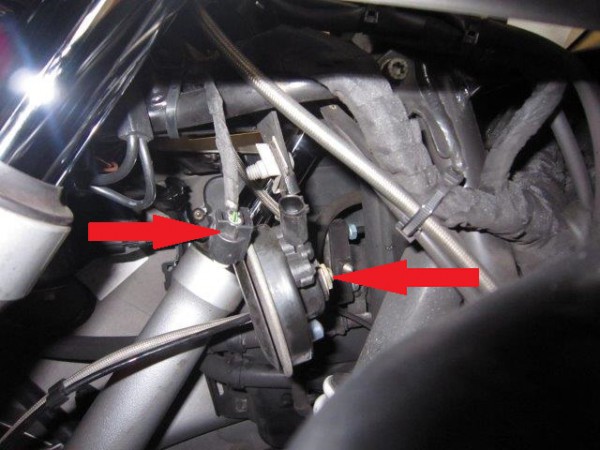

De claxon zit tussen de veerpoten voor het balhoofd. Maak de stekker van de claxon los, draai de moer achterop de claxon los (zie foto 1) en neem de claxon van de beugel. Laat de beugel verder zitten!
De Twin Set bestaat uit 2 hoorns met een hoge en lage toon. Beide hoorns zijn elkaars gespiegelde. Let dus bij plaatsing op dat de hoornopening naar beneden is gericht (tegen inwatering) en de aansluitcontacten naar je toe zijn gericht.

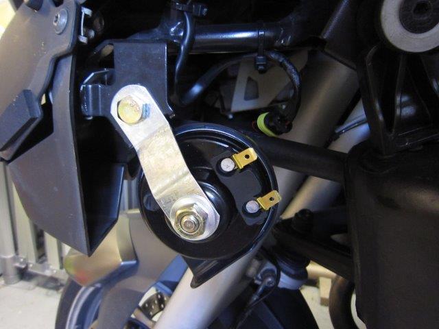

Plaats de hoorn met de hoge toon op de plaats van de verwijderde originele claxon (volgens handleiding met 2 ringen en een moer). In mijn geval (en bij gelijkblijvende fabricage dus in alle gevallen) wijzen de aansluitcontacten nu naar je toe en is de hoornopening naar beneden gericht (foto 2). Draai de moer vast.

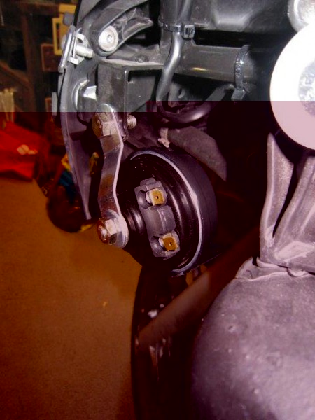

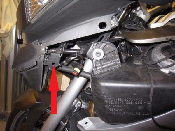

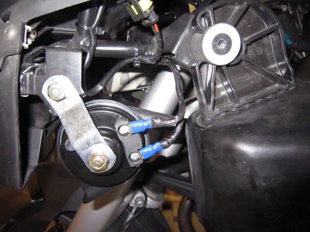

Om de 2e hoorn (met lage toon) te plaatsen moet een ophangpunt gevonden worden. Bij mij is dit het punt links van de oliekoeler geworden (zie foto 3).
Bij de Twin Set worden een 4-tal gelijke en rechte ophangbeugels met bouten/moeren/borgringen geleverd. Wanneer je deze (rechte) beugels gebruikt om de 2e hoorn aan te bevestigen, merk je dat de hoorn met de voorzijde redelijk dicht tegen de oliekoelerleiding aan zit. Om wat meer ruimte te creëren heb ik de beugels in een soort Z-vorm gebogen (zie foto 4+5). Dit geeft net 1 cm meer speling rondom.
Voor meer sterkte heb ik 2 beugels op elkaar geplaatst en ze in de bankschroef gebogen. Bevestig nu de dubbele beugel met de meegeleverde bout/borgring/moer aan het ophangpunt. Bevestig daarna de 2e hoorn (met lage toon) aan de beugel met de hoornopening naar schuin naar achteren (geen inwatering door rijwind) en de aansluitcontacten naar schuin omhoog (richting 14.00uur).
Nu de hoorns geplaatst zijn, wordt het tijd om de kabelboom te maken. Hierover in volgend bericht meer.

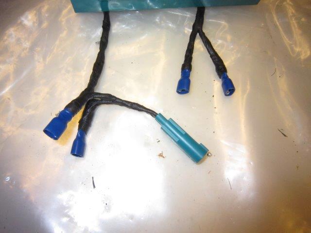

Deel II.
Gedurende de opbouw van de kabelboom hoef je niet op polariteit (+/_) te letten omdat zowel de hoorns als de BMW-adapter het niet uitmaakt welke kabel waaraan zit (OK, kortsluiten daargelaten.. :roll: ). De kabelboom heb ik als volgt gemaakt.
Bekijk het kabeltracé dat je wilt aanleggen en schat in hoeveel kabellengte je daarvoor nodig denkt te hebben. In mijn geval was dit zo'n 60 cm (zie foto 6).

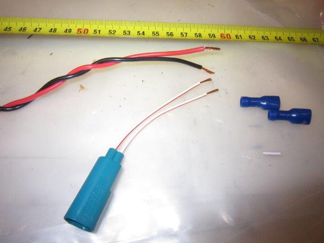

Knip de benodigde lengte van de bijgeleverde rode en zwarte draad af en verwijder van beide uiteinden het isolatiemateriaal over 0,5 cm.
Knel nu aan 1 kant van zowel de rode als de zwarte draad een kabelschoentje (meegeleverd). De andere zijde van de kabel wordt straks met de BMW-adapter verbonden.
Pak nu de BMW-adapter bij de contrastekker en meet zo'n 10 cm draad af. Knip het overtollige draad eraf. Verwijder van beide draad-einden over 0,5cm de isolatie. (zie foto 7)
Nu komt een lastig stukje: de kabelschoen is nl. te klein om 2 draden te bevatten. Zowel de zwarte (of rode) draad en 1 van de draden van de BMW-adapter moeten gezamenlijk in 1 kabelschoen. Ik heb daarom de zwarte (en ook de rode) draad iets "uitgedund" door een paar koperdraadjes weg te knippen.
Daarna heb ik de zwarte draad en 1 draad van de BMW-adapter aan elkaar gesoldeerd en in 1 kabelschoen gestoken en vastgekneld.
Herhaal dit voor de rode draad en de andere draad van de BMW-adapter.
Wikkel vervolgens de zojuist gemaakte kabelboom in met canvas-tape (isolatietape). Houd de canvas-tape zo'n 3 cm van de kabelschoenen verwijderd zodat je straks de schoentjes over de aansluitingen op de hoorns kunt schuiven. Als het goed is ziet de kabelboom er zo uit als in foto 8.
Sluit de kabelboom met de BMW-adapter aan op de losgetrokken stekker van de originele claxon. Sluit de 2 naastliggende kabelschoentjes aan op de 2 aansluitcontacten van de 1e hoorn (met hoge toon) (zie foto 9).

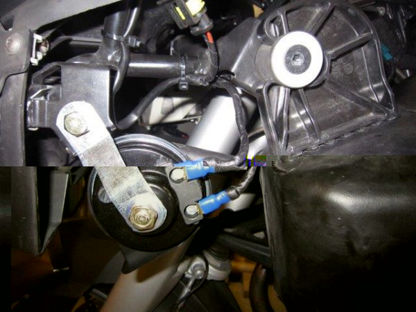

Leg nu de kabelboom langs het gewenste tracé naar de 2e hoorn (met lage toon) en bevestig deze losjes met tie-rips. Niet gelijke vasttrekken (!) om nog wat speling te hebben bij het aansluiten van de 2e hoorn. (zie foto 10).
Sluit nu de kabelschoentjes aan op de 2e hoorn en trek alle tie-rips nu vast. Knip de overtollige eindjes van de tie-rips (en zorg dat ze niet in de draaiende delen terecht komen!). (zie foto 11).
Even de spanning op de motor en Testen maar! _005 Alles functioneert?... kuipdelen en tanktasdrager erop en Klaar is Kees....(zie foto 12+13). _004

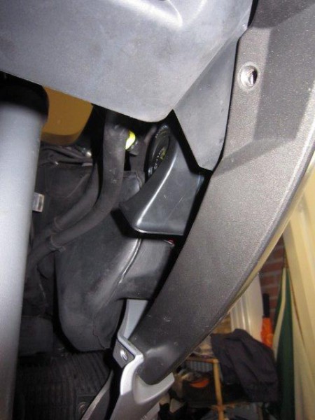

...en nog even de foto's van de 2e hoorn hoe deze in de kuip zit...... Big RT Smile

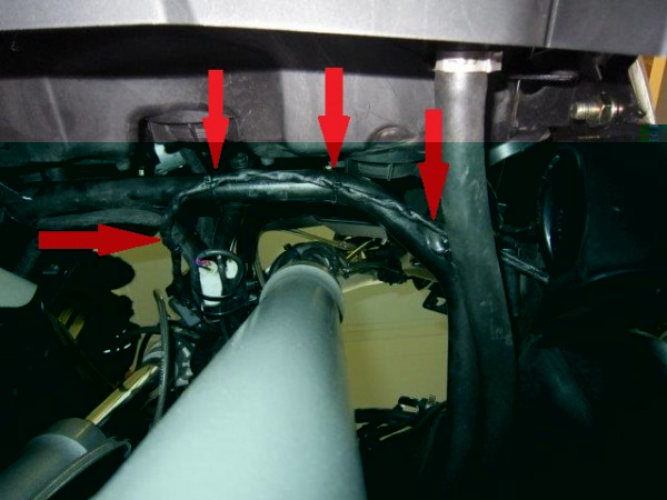

De zoektocht naar de 2e stekker bij de R1200RT;
http://www.bmwmoa.org/forum/showthread. ... uggestions
(via G00gle zijn er wel meer te vinden)
Het kan zijn dat Herrn. BMW in haar wijsheid besloten heeft die 2e connector bij de latere modellen te laten vervallen. _001
Bij de 1200RT zal weldegelijk de CAN-bus ingrijpen als de "voorgeprogrammeerde" stroomopname veel groter is dan ingesteld.
Dat is bekend bij de Accessoires-aansluiting in combinatie met (bijvoorbeeld) elektrisch verwarmde kleding.
Dat is ook bekend bij de ESA-aansturing als de stelmotors (o.a. door corrosie) te zwaar gaan lopen, dan schakelt de ZFE zelfs ESA uit! (en daar is een software-update voor beschikbaar om die grenswaarde hoger te maken, maar dat is symptoom bestrijding, uiteindelijk laat de betreffende stelmotor het helemaal af weten).
Wat de stroomlimiet is van de toeteRT aansluiting weet ik niet, maar een waarschuwing leek mij wel op z'n plaats omdat ook op die aansluiting de ZFE zal ingrijpen als de stroomopname (veel) te hoog wordt.
Via G00gle zijn er meldingen te vinden van een aantal 1200RT gebruikers die last hebben van dat fenomeen, en dit alleen kan oplossen door het contact uit en weer aan te zetten.

Bij modeljaar 2010 zou het volgens zoeken via G00gle zijn; (ALS die connector in de draadboom meegenomen is, wat blijkbaar bij bouwjaar 2009, 2010 lang niet altijd het geval schijnt geweest te zijn;
If the 2010 HAS the second horn connector, you could spot it by taking off the left (clutch) mirror and peeking down in there with a flashlight. It would just be visible zip-tied to the left side of a horizontal nacelle frame member.
You may also be able to spot it from the front of the bike by looking up and to the right (clutch-side) of the inner nacelle area above the oil cooler.
Bron: http://www.bmwmoa.org/forum/showthread. ... 10-R1200RT

Zo vandaag ff onder de kuip gedoken en ff gekeken waar die herrie vandaan komt.
Na gevonden er zitten er twee onder met de vorm van een slakkenhuis.
Dus dat is de reden dat mijn vrouw klaagt over die herrie.
Zat er al onder toen ik hem kocht dus het was origineel of de vorige eigenaar heeft ze ingebouwd.
Fred
Re: Inbouw Twin Horns (toeter/claxon) in RT
Is origineel & OEM.
Lekker laten zitten, dit zijn de betere dan de (enkelvoudige!) "verkouden eend" die BMW daarna ging monteren. :-(
Je vrouw heeft gelijk, die dubbele uitvoering is behoorlijk hard. _004
