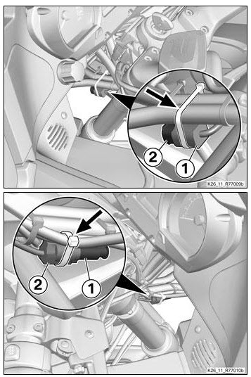

Er zijn 2 oplossingen mogelijk;
- Gebruik maken van de GPS voedingsconnector nabij het stuurbalhoofd plus een kabeltje. - Speciale CAN-bus adapter voor je stadslicht;

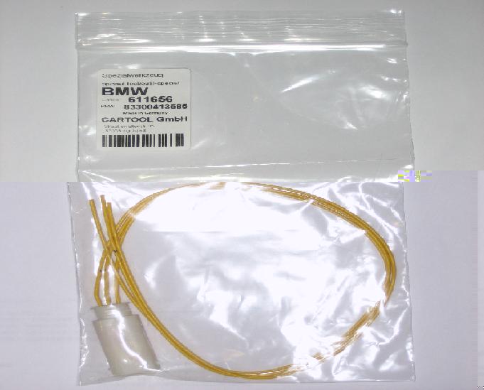

Die kabel voor het stadslicht is alleen in de USA verkrijgbaar ? Mijn GPS aansluiting is al bezet dus dat gaat hem helaas niet worden, weten jullie of er ook Y kabels voor deze aansluiting beschikbaar zijn zodat ik beide kan gebruiken GPS/stuursignaal relais ?

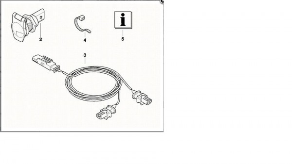

Zou ik deze ook kunnen gebruiken kwam ik tegen op de site in de USA, is een kabelboom voor een extra aansluiting ik zou hiermee een 12 V stopcontact af kunnen tappen voor het stuursignaal. Wat denken jullie ?

http://www.sierrabmwonline.com/product_ ... 028-p-1832 zou deze ook in NL leverbaar zijn?

Die USA-stadslicht adapter heb ik volgens mij ook wel ergens op een web-shop in de EU gezien, maar kan dat zo "eins-zwei-drei" niet meer vinden. _002
Je kunt, mist je niet te veel stroom trekt, inderdaad de bestaande GPS voedingsaansluiting nabij het balhoofd voor aansturing van meerdere apparaten gebruiken, dat doe ik ook.
Ik weet niet of je ook dat "gele" kabeltje er tussen hebt zitten, anders raad ik de "beroemde" Posi-Tap(tm) van de firma Posi-Lock te gebruiken, die is er zelfs in waterdichte uitvoering.

De "clou" is het onderdeelnummer op Sierra BMW Online's webshop, dat is het BMW onderdeelnummer:
71607702028
Gaat je wel goed geld kosten, ook in Nederland, vermoed ik.
ECHTER, pas op, deze is alleen voor de achterzijde!

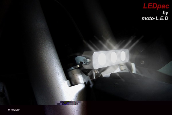

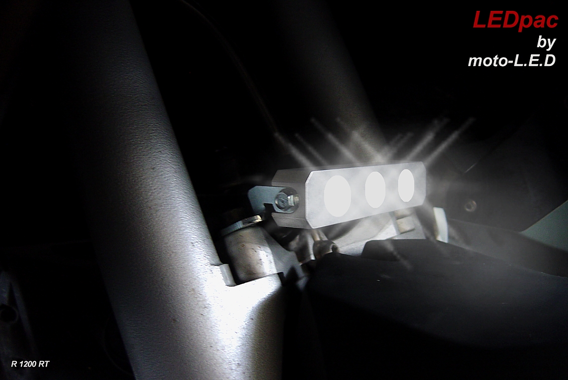

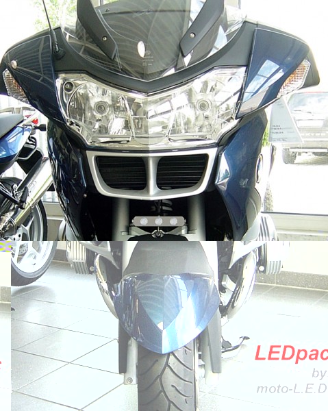

LED Coming Home/Dagrij verlichting hee daar ben ik benieuwd naar ? Wat heb je hiervoor gebruikt ?
Re: Tips! om stuur signaal voor CAN-BUS helper af te tappen
Een LED-lamp genaamd de LEDPac van de Duitse firma Moto-L.E.D.;

ziet er goed uit, ik wacht nog op mijn bestelling uit de USA en dan kan het feest beginnen

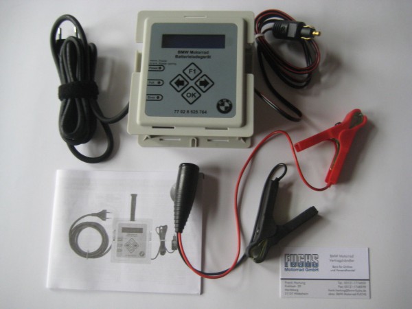

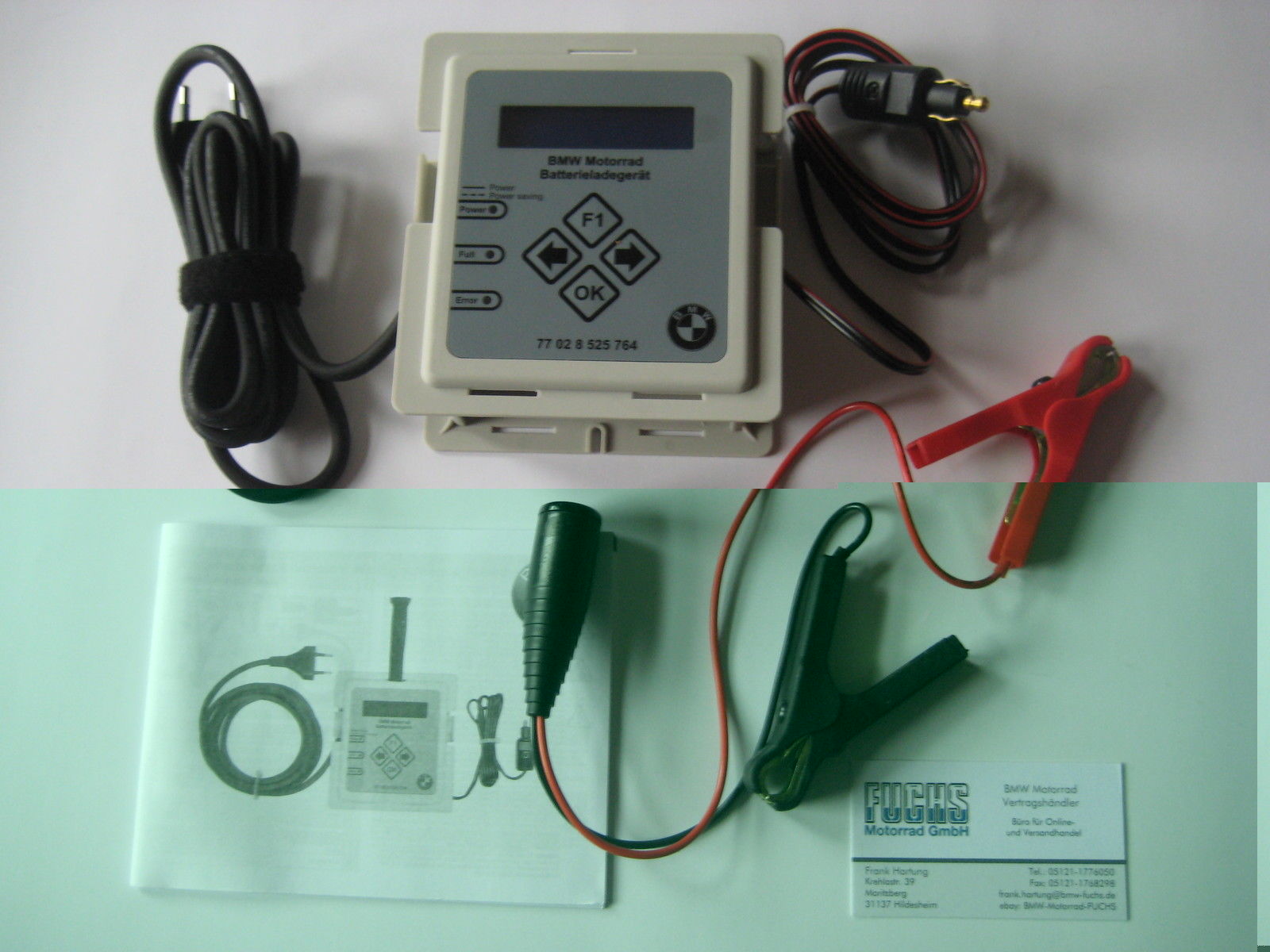

Ok, is dat de "oude" grijze BMW CAN-bus druppellader met de ledjes?
Ik neem aan dat je de navolgende procedure gevolgd hebt;
- contact van de motor aan.
- aansluiten van de BMW druppellader op de linker accessoiresaansluiting voorzijde, daarna de BMW druppellader aansluiten op de netspanning (220 volt).
- contact van de motor uit.
Want zo hoort het normaal gesproken gedaan te worden, conform de instructies van Herrn. BMW.
En brandt die error-LED op de BMW druppellader permanent of knippert deze?
Branden er dan ook nog andere LED's?
Volgens mij is het zo dat de BMW druppellader eerst test of deze de CAN-bus open en dicht kan krijgen.
Het kán zijn dat de Touratech CAN-bus Helper voorkomt dat de CAN-bus in slaapmode kan gaan.
En dat "detecteert" de BMW druppellader, schijnbaar.
Ik zou navragen bij Touratech of deze CAN-bus helper ook aangesloten mag en kan worden op de GPS-accessoires aansluiting. Vraag dan tevens na of er een sper-diode in de signaal-aansluiting opgenomen is, die zou er moeten inzitten om de CAN-bus zowel te beschermen alsook het voorkomen van eventuele fantoomstromen.
Dat is in ieder geval bij mijn FuzeBlock het geval en ik heb die problemen die jij omschrijft niet.

Oude druppellader rode led brand continue

BMW heeft voor de nieuwe(re) motororen ook een nieuwe acculader uitgebracht, misschien was jou BMW druppellader wat abuis.
Maar niet zo belangrijk meer, je hebt het opgelost en daar gaat het om.

Al die 3 aansluitingen lopen direct (!) naar de ZFE, met elk hun eigen aansluiting.
Er zit wat dat betreft geen verschil tussen al die 3 aansluitingen, anders dan de ampères, naar verluid.
(10 ampère voor de voorzijde, 5 ampère voor de achterkant.
Dat is allemaal software-gestuurd door schakel-IC's.
Bij mijn full-option zat er al 1x linksachter, rechtsachter heb ik een Powerlet oplossing, direct aangesloten op de accu, voor.... een acculader.
Het aangehaalde document is een officieel schrijven van BMW, uitgebracht door een BMW dealeRT in de USA.
Middels de aangehaalde procedure "herkent" de CAN-bus dat er een druppellader is aangesloten en zal de poort regelmatig af-en-aan aangesloten worden op de accu, opdat de druppellader ook daadwerkelijk kan gaan laden.
Er zijn situaties bekend waarbij de druppellader aangaf te laden maar de CAN-bus daadwerkelijk *niet* de poort open had.
En daardoor kán die poort mogelijkerwijs opgeblazen worden, op de ZFE zelf, wat een heel kostbare vervanging is.
Je mag gerust eigenwijs zijn maar dit is naar verluid omdat er relatief vaak opgeblazen accessoirespoorten (direct, op de ZFE, middels opgeblazen schakel-IC's) voorkwamen waar men initieel geen idee had wat de oorzaak was.
Daarnaast, en dat is een feit, kan ook de situatie voor komen dat een (al dan niet CAN-bus compatible) druppel/acculader aangeeft zogenoemd aan het laden te zijn, maar in werkelijkheid de CAN-bus afgeschakeld is. (!)
Dat zijn een aantal redenen van het aangehaalde document.
Vergeet a.u.b. niet dat er ook software draait in de motor die de betreffende CAN-bus moet "initialiseren", en via de eerder omschreven procedure wordt dat gedaan.
Zoek anders via g00gle maar eens op de sleutel "proper procedure charging via canbus r1200rt", en je ziet vele bronnen die dit ook aanhalen.
Zoals, bijvoorbeeld;
http://www.ascycles.com/detail.aspx?ID=2678
Dat het niet in de documentatie staat, zegt in mijn optiek weinig, daarin verzuimt Herrn. BMW wel vaker.
De procedure is dus:
1. Schakel contact aan maar start de motor niet.
2. Wacht totdat de motor de zelftest doorlopen heeft.
3. Sluit de CAN-bus compatibel lader aan op de accessoiresaansluiting.
4. Sluit de CAN-bus compatible lader aan op de netspanning.
5. Schakel het contact van de motor weer af.
@Scan:
Je hebt waarschijnlijk het grijze blokje-type lader, zoals de eerder getoonde tekening?
Die bestaat al sinds 2006.
Pas in 2012 is BMW met een opvolger gekomen (met het LCD scherm), ook in verband met CAN-bus II (als in 2) van de nieuwere motoren en een hogere laadstroom (was 1 ampère, nu 2,5 ampère met de nieuwe uitvoering).
@Scan:
