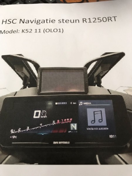

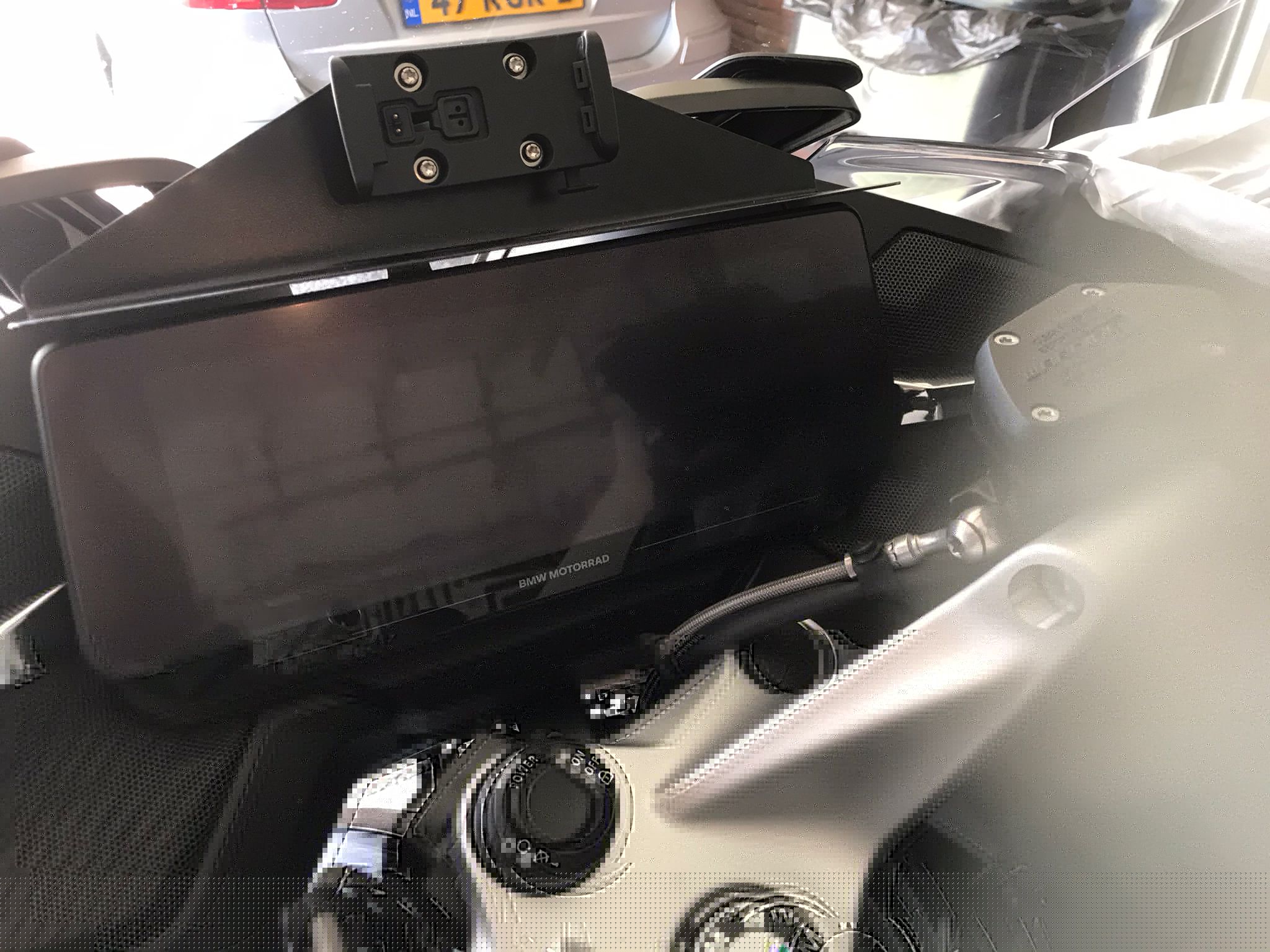

Natuurlijk zo snel mogelijk ook mijn Garmin 396 gemonteerd met de navigatie houder van HSC (alleen te leveren via de BMW dealers).
Met deze steun komt de Garmin direct boven het TFT schrem te staan.
Wat bleek echter: Het TFT scherm verstoort het GPS signaal waardoor de Garmin telkens zijn positie kwijt was. Lastig navigeren :(

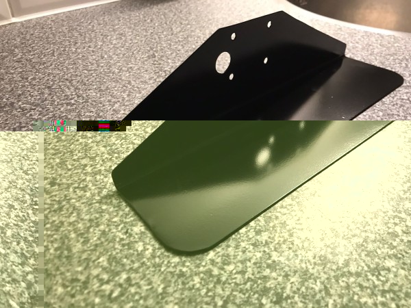

Om dit op te lossen heb ik een afscherming gemaakt van 1 mm aluminium plaat. Deze bevestigd tussen de houder en de Garmin. De afscherming komt dan tussen het TFT scherm en de Garmin.
Vanochtend uitgeprobeerd en het werkt! geen GPS storing meer.
Voor wie wat aan heeft: doe er je voordeel mee.
zonder afscherming
zonder afscherming

met afscherming
met afscherming

Ik ben benieuwd of ik hem nodig ga hebben. Mijn nieuwe motor wordt als het goed is, nu bij BMW gebouwd. En voor zover mij informatie strekt zouden deze problemen (in ieder geval voor wat betreft de Zumo XT) over moeten zijn. Maar . . . misschien toch wel handig om een tekening van deze plaat alvast te hebben. Is er een "bouw" tekening verkrijgbaar en hoe doe jet het met het doorvoeren van de voedingskabel? Is daar dat grote gat voor?
Als ik mijn nieuwe motor in bezit heb dan zal ik het eerst een zo proberen en mocht dit inderdaad problemen opleveren dat zal ik daar melding van maken en is jouw plaat misschien een mooie oplossing
aanvulling; ik zie net dat ik hem voor de Zumo XT nog wel iets moet aanpassen!
