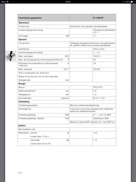

Bij je 1100RT zou ik ook beginnen met kleppen stellen en synchroniseren en misschien nieuwe bougies. Ga ik bij mij ook weer doen. En tegelijk even het luchtfilter controleren.

Bougies heb ik 5dkm geleden nieuw gestoken. Iridiums. Motor liep meteen beter toen, merkbaar verschil.Ton1959 schreef:Bij je 1100RT zou ik ook beginnen met kleppen stellen en synchroniseren en misschien nieuwe bougies. Ga ik bij mij ook weer doen. En tegelijk even het luchtfilter controleren.
Voor de rest, ja ik ga maar eens de hele riedel af.

Hallsensor is vervangen. Zojuist een rit van 3 uur achter de rug. Enigsinds stevig doorgereden. Net voordat ik het dorp inrijd, jahoor hij valt plots uit.. 8-) 8)
Zag je nog iets opvallend aan de bobine? Ik weet dat destijds bij de defecte bobine van mn k100 er een scheurtje in de behuizing zat. Enfin, de boel maar weer eens open gooien...
Vrijdag vertrekken we richting het zwarte woud. Ga ik maar op alp. Fijn om een backup te hebben, maar toch.

Vaak zie en meet je weinig verkeerds aan een defecte bobine.

Oftwel vervangen en hopen?Ton1959 schreef:Vaak zie en meet je weinig verkeerds aan een defecte bobine.

Misschien kun je een tweedehandse bobine aanschaffen, dan ben je niet meteen de hoofdprijs kwijt.jeroen.vanschaik schreef:Oftwel vervangen en hopen?Ton1959 schreef:Vaak zie en meet je weinig verkeerds aan een defecte bobine.

Vanochtend mn bobine gedemonteerd. Optisch zie ik geen rariteiten, zoals een gaatje in de behuizing bijvoorbeeld of anders. Op het forum rondgezocht naar weerstanden ter referentie om de bobine door te meten, net als de reparatiehandleiding.
Klem -1 naar 15 -> .5 ohm
Klem 4a naar4b -> 13ohm
(Zie foto 2)
Gewapend met een multimeter heb ik de bobines gemeten. Ter info, het zijn exact de zelfde types!
Resultaat:
R1100RT, '99 bobine (oude)
1.2 ohm
7.13 ohm
RT1150, '02 bobine (nieuw, 2ehands)
.6 ohm
7.51 ohm
Die 13 ohm geloof ik langzamerhand niet meer. Zoekend op het forum meet men allemaal rond de 7 ohm....
Bougie kabels apart gemeten levert: 6.19ohm en 5.96ohm
Alle weerstanden inserie levert 19.28 ohm, dus niet in de buurt van 13ohm, linksom of rechtsom...
Verder met het onderzoekje:
Die 1.2ohm is verdacht.
Opwarmingseffecten worden nog wel eens genoemd, zodoende heb ik de bobines in de oven gelegd voor 15min bij 50 gr celsius. 30 gr opwarming bij benadering.
Meting 2 resultaat:
RT1100R, '99 (oud)
3.2ohm is 266% toename (tov ohmse waarde bij kamertemp.)
7.8 ohm is 9% toename
0.7 ohm is 28% toename
8.16 ohm is 9% toename
Die toename van 266% zint me niet... misschien heb ik nu wat gevonden.
Vanavond de nieuwe bobine erop, morgen opnieuw rijden voor een proefritje (woon-werk).
Alle commentaar is welkom,
Groet, Jeroen.

Leukste vond ik nog wel de ovenstap net voor het meten van de weerstanden
Verder is het interresant om te zien wat er nu kaput is in dat ding. De behuizing is OK, het moet dus iets zijn van doorslag tussen de twee spoelen. Misschien ga ik m nog openpeuteren..

Open peuteren van bobines is niet altijd slim. Bij mijn Enfield zat er een zeer gevaarlijke olie in. En zien zal je hoogstwaarschijnlijk niets.
Re: De motor valt plots uit na 1 uurtje touren op mijn RT 12
Vandaag contact gehad met Quispel: het is naar alle waarschijnlijkheid de microswitch van de jiffy. Dat had ik al gedacht!

En is dat dan ook de oplossing van de storing die je onder " Electrisch gedeelte" Uitval tijdens rijden postte?Die Hard Helmond schreef:Vandaag contact gehad met Quispel: het is naar alle waarschijnlijkheid de microswitch van de jiffy. Dat had ik al gedacht!

O. Eens zoeken op het net of hier meer over te vinden is.Ton1959 schreef:Open peuteren van bobines is niet altijd slim. Bij mijn Enfield zat er een zeer gevaarlijke olie in. En zien zal je hoogstwaarschijnlijk niets.

Je mag al blij zijn als je wat vind bij het doormeten van een bobine. Bij mijn Suzuki ging hij na precies 96km op een bobine vonken maar na enkele minuten alweer op twee. En dan was mijn verwachting dat er in die bobine ook niks te zien zou zijn. Voor mij was het toen ook niet meer belangrijk omdat het probleem opgelost was na vervanging.

Zo kan je het ook benaderen. Opgelost is opgelost.Ton1959 schreef:Je mag al blij zijn als je wat vind bij het doormeten van een bobine. Bij mijn Suzuki ging hij na precies 96km op een bobine vonken maar na enkele minuten alweer op twee. En dan was mijn verwachting dat er in die bobine ook niks te zien zou zijn. Voor mij was het toen ook niet meer belangrijk omdat het probleem opgelost was na vervanging.
Ter info: Voor mijn werk peuter ik lineaire motoren open als deze gefaald zijn om zodoende de faalmodus te onderzoeken. Ik sla je eerdere advies zeker niet in de wind. Voorzichtigheid is geboden. Bovendien heeft het management thuis andere zaken op de priolijst staan die voor gaan...

Omdat ik dat grasmachien geluid beu was heb ik een Akrapovic demper gestoken en nu is plots ook mijn probleem van het onregelmatig en iets te laag draaien op ralenti weg!ovi schreef:Wou hier juist dezefde vraag stellen!![]()
Heb net hetzelfde met mijn R1200RT van 2008 dus heel vevelend.
Ik heb de moto enkele maanden geleden partikulier gekocht en hij doet het voor de rest prima dus denk niet dat het een groot probleem zal zijn.
Zelf heb ik het gevoel dat hij iets te traag op traagloop draait en misschien is het al voldoende dat ze hem gewoon wat hoger afregelen.
Heb er tijdje terug een groot onderhoud van gedaan maar weet niet of ik de traagloop zelf wat hoger kan draaien dus moest iemand mij kunnen zeggen of daar ergens een regeling voor is hoor ik het graag.
Duidelijk dat de motor nu veel vrijer is en hij is dus ook geen enkele keer meer stilgevallen!

hallo, ik heb vergelijkbaar probleem gehad met 1150rt. het wat een kabelbreuk op de plek waar de kabelboom buigt bij elke stuur beweging.
