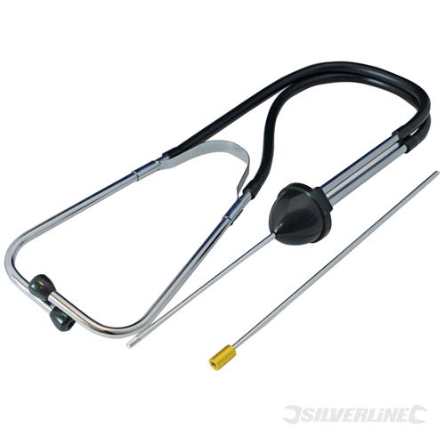

Rob, ik heb zojuist bij mijn RT ook met een technische stethoscoop geluisterd, de achterste hoor je heel duidelijk, de voorste niet. Dus of het is bij de mijne toch defect, of het wordt niet aangestuurd. Moet er toch maar eens mee terug. Wel apart dat jij exact hetzelfde hebt.
Dat voelen valt overigens best tegen, ik voel het nauwelijks, maar hoor het wel :$ Achter dan.

Ook ik heb een stethoscoop tot mij beschikking, kan ik die eindelijk weer eens gebruiken. :$

Ondertussen met mijn stethoscoop geluisterd, hoewel dat natuurlijk géén garantie is;
Bij de verandering comfort/sport/normal (dus alleen motor op contact), hoor ik door mijn stethoscoop heel kort het servomotortje in de voorvering draaien.
In de ene stand iets langer dan de andere stand. Het gaat waarschijnlijk om minieme verstellingen voor de eerder genoemde stift in die boring.
En vandaar dat je het daarom van buitenaf niet hoort bij de voorvering. (Smilies zijn op: KweeNie)
(of wellicht wel als je er bijna met je oor erop zit maar dat is een beetje lastig in het vooronder bij de 1200RT. (Smilies zijn op: knipoog)
Qua geluid & tijdsduur klinkt deze instellingsverandering (comfort/sport/normal) krek hetzelfde als ik bij de achtervering hoor zonder de stethoscoop.

Voor de volledigheid, de stethoscoop die ik gebruik;
Maar een lange schroevendraaier tegen het oor zou ook kunnen werken.
