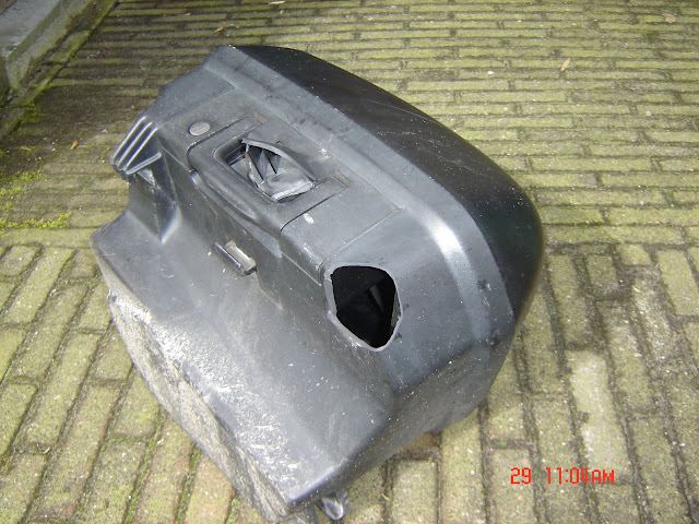

BaHoi schreef: Gelukkig heb ik het stuk wat er uitgebroken is gevonden. Het is het voorste ophangpunt van de koffer wat er afgebroken is, de bovenste hoek waar de koffer aan de motor hangt. Ik hoop dat ik dit nog kan lijmen, iemand tips??
Gr, Antoine
Hallo Antoine,
Ik zal een epoxyhaars twee componenten lijm aanbevelen. Ga naar een goede ijzerhandel voor de bouw (niet naar een dhz zaak) een vraag erom.
Deze zeer sterk constructie lijm is gemaakt voor de type belasting nl. dynamische schok, afschuif en trek stress die op het ophang punt komt. Nog een paar tips... Best is 1 of 2 gatjes in beide te lijmen onderdelen te boren en 1 of 2 verbindings pennen erin te lijmen. Je kunt misschien een 2 of 3 mm boortje afzagen en gebruiken . Deze zodat de belasting goed verdeelt en opgevangen in het geheel zal worden. Ook schrom niet om wat meer lijm dan wat mooi is aan te brengen. Later kan je de overige klotters afwerken met een vijl of nog handiger een dremeltool.

Zie hier een foto van de schade.
Het afgebroken stuk ligt op het handvat, en past precies in het gat. Er zijn dus geen versplinterde stukjes kwijt.
Volgens mij is het niet echt een dragend stuk, omdat de koffer ook onder op een steun rust. Lijkt mij dat lijmen wel zal lukken.
Gr, Antoine

Pennen gaat niet lukken. Materiaal is te dun ervoor.
Suggestie...
Probeer 2x platte vebindingslappen ipv.
Ik zou ze met lijm EN ijzerwaren aan beide kanten bevestigen.
Je loopt het risico met alleen lijm dat op een ongunstig moment hij het begeeft.
Dan moet je weer 1km terug in de file weer lopen :lol:
Laat ons het resultaat zien.
Gr,
Kenny

Google even op de bedrijven die putten en vijver- opvangbakken maken van PE (zwart kunststof) die kunnen dat zo voor je lassen.
In IJsselmuiden bij Kampen zit zo'n bedrijf kan ff niet op de naam komen die lui zijn heel vriendelijk en behulpzaam kan je misschien zo een collega adres bij jouw in de buurt geven.
Groeten Ruud

Heb even een mail (met foto) gestuurd naar een bedrijf bij ons in de buurt. Kreeg de volgende reactie terug:
Lasbedrijf schreef: Die koffer is een gespoten product en waarschijnlijk niet te lassen.
Ik kan alleen PE en PP lassen en geen andere kunststoffen.
Als het ABS is (staat vaak ergens in het product) is het te lassen ik heb het materiaal daar niet voor.
Gr, Antoine
Gr, Antoine
Hoi,
Het is zeker te lassen want het is ongespoten materiaal, ik zou nog even verder informeren en anders bel Vink Kunststoffen in Didam leg het verhaal voor en vraag hun advies en/of adressen waar zij hun materialen aan leveren in de buurt van Schijndel.
Niet geschoten is altijd mis!!!!!!!!!!!!!!
Groeten Ruud

Heb inmiddels een autobumper-reparateur gevonden in Schijndel die in ieder geval zegt dat ik langs moet komen met de koffer omdat hij het waarschijnlijk wel kan lassen. Dus dat ga ik eerst even proberen.
In de koffers staan de letters PP en prod datum, dus zou je zeggen dit is te lassen.

Ben inmiddels bij de bumperspecialist geweest. Koffer was heel goed te lassen zei hij. Echter de prijs voor het lassen en een klein beetje spuitwerk was mij toch wat te hoog. Hij vroeg € 50,00, wat natuulijk voor het werk niet al te extreem is. Bovendien is een nieuwe of gebruikte koffer nog altijd veel duurder.
Toch maar even op internet doorgezocht of het te lijmen is. Via internet ben ik op het volgende product terecht gekomen, wat pretendeert PE en PP te kunnen lijmen. Het is een secondelijm met activator/primer en kostte € 5,39 bij (de) Gamma.
Ik heb de koffer gelijmd en vooralsnog ziet het er goed stevig uit. Vanochtend de koffers weer aan de motor gehangen, en tijdens de eerste rit vanochtend naar het werk heeft hij het goed gehouden. Voor de voorzichtigheid heb ik wel een stuk touw meegenomen, mocht hij eraf vallen, dan kan ik hem in ieder geval nog goed vastknopen zodat ik hem mee kan nemen.
Ik ga het eerst eens een tijdje testen of het stevig genoeg is, en daarna de boel een beetje opschonen, lijmresten verwijderen en eventueel een beetje bijspuiten met een spuitbusje.
Gr, Antoine
