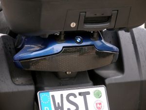

De lampen zijn binnen en gemonteerd! Zie hieronder de resultaten, voor iedereen ter eigen beoordeling. Montage was een peulenschil, en dat terwijl ik ook nog eens de gelegenheid genomen heb wat extra shrinktubes om de koppelingen te schuiven en branden.
Zie hier: links voor en rechts na
- achterlicht
Afbeelding Afbeelding
- remlicht
- knipperlichten
- nieuwe unit met remlicht en knipperlichten
- en tenslotte de nieuwe unit zonder verlichting
Ik laat ze nog even zitten, maar ik doe mijn originele achterlicht ook nog even niet weg...

Hmm, wat in ieder geval positief opvalt is dat het dimlicht verbeterd is, beter zichtbaar.
De gloeilamp is echt de spreekwoordelijke gloeiende spijker, wat dat betreft.
Bij de LED-versie is er zo te zien ook goed verschil tussen dimlicht en remlicht.
Ook niet bepaald onbelangrijk.
En er wordt goed gebruik gemaakt van de lichtvlakken, in plaats van een "postzegel".
Maar ik moet wel zeggen, ik vindt het wel erg wennen, als ik de foto's zo beoordeel.
Oftewel heel erg mooi vindt ik het nog niet.
Wel...ehm...apart.
Maar dat vond ik in het begin de 1200 ook niet, maar nu.... _005 _004

Ik vind 'm wel mooi _005
Al lijkt het rode LED achterlicht wel een beetje licht, bijna geel, in vergelijking met de knipperlichten, maar dat kan gezichtsbedrog / feauteaubedrog zijn, ook het originele remlicht is èrg oranje op de feauteau.
Dus Dave, mocht je na de dub-periode alsnog je oude unit terug willen plaatsen, ik weet wel een gegadigde voor het Whitelight 8)_

Wat een leuke jurk heb je aan Dave.
Ik zie toch echt wel een (hele) grote verbetering in de hoeveelheid licht die er uit de unit komt.
Zeker als je kijkt naar het schijnsel dat het licht werpt onder op je topkoffer. Volgens mij komt het de veiligheid zeker ten goede.
Zelf vind ik het bovendien wel erg mooi om te zien.
