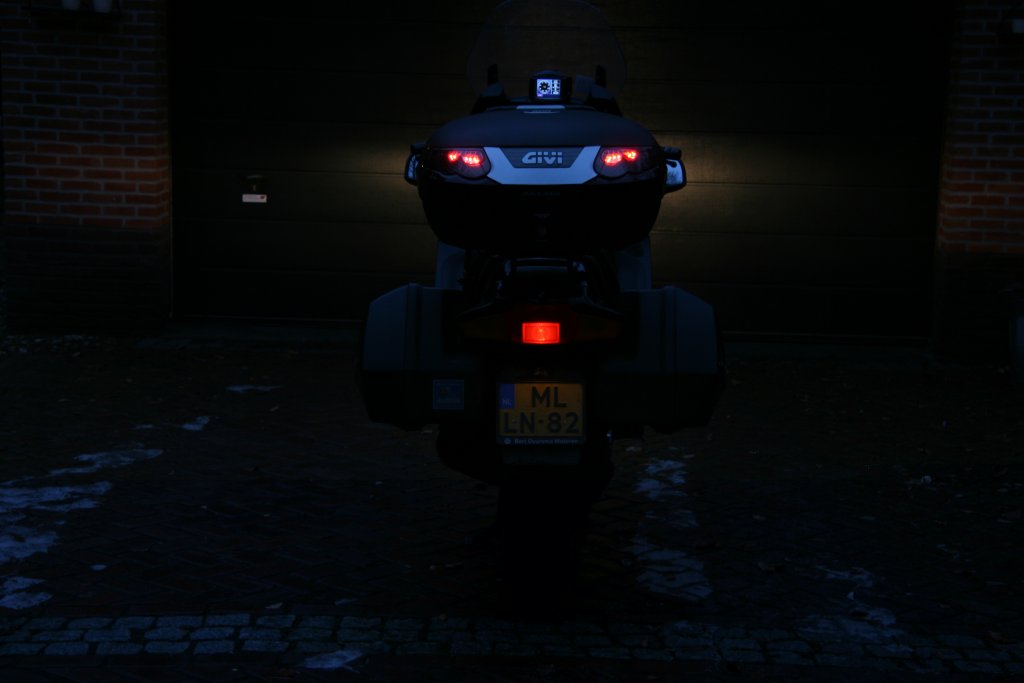

Hierbij een plaatje van de GIVI E55 Tech Maxi. Ik heb de koffer dit jaar aangeschaft als vervanging voor de originele BMW Topkoffer. Ik zocht voor de vakantie een grotere koffer. Er kunnen 2 Schubert helmen mt 60, met gemak een plaatsje krijgen. Wat mij opviel is dat je bij hogere snelheden 150+, minder wind hinder hebt dan met de originele koffer. Ik had al ervaring met het contactdoos systeem van GIVI. Daarom ben ik er niet aan begonnen. Ik heb in de standaard koffer zelf verlichting aangebracht. Achterlicht, remlicht en knipperlichten. Als je daarin geinteresseerd bent wil ik daar ook wel wat fototjes van laten zien. Voor zover ik heb kunnen nagaan wordt dit model niet in Nederland ingevoerd. Deze komt uit Italie. http://www.Motorama.it . Verzending was duur, maar toch was het behoorlijk goedkoper dan de koffer in belgie. http://www.rad.eu
De rugsteun (Apart bestellen) zit met twee boutjes aan het kofferdeksel. Een boormal wordt meegeleverd. Het aanpassen van de drager is werkelijk een fluitje van een cent. (Apart bij bestellen)

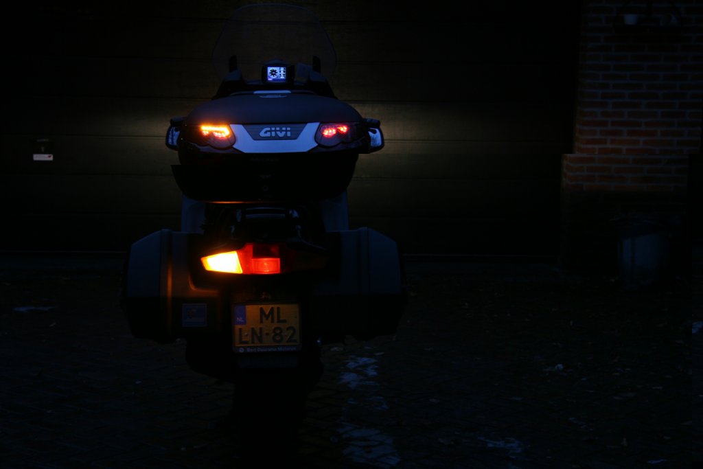

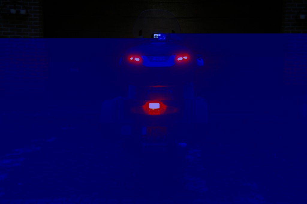

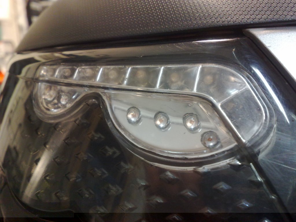

Die stoplichtkit bestaat uit een contactdoos (Koffer-deel en montageplaat deel), twee ledstrips die je in de reflector kan klemmen, en nog een contact deel wat de overgang vormt tussen koffer en klep. Een hoop geld voor weinig.
Tussen die overgangen gaat het mis. Als je maar iets hobbels hebt, dan knippert je remlicht mee. De reflectoren zitten standaard in de koffer. die kan je gebruiken voor je zelfbouw project. Ik heb bovenin gele 3mm ledjes gelijmd. onder heb ik zes gaatjes geboort en 5 mm rode leds gelijmd. dat zijn 0.5 Watt types. Die heb ik via een weerstands netwerkje, twee aan twee, aangesloten op zowel het achterlicht signaal als ook op het remlicht signaal. De uiteindelijke aansluiting heb ik in het achterlicht bij de bestaande bedrading gesoldeerd. Daar heb ik nog twee dioden gezet tussen het achterlicht signaal en het remlicht signaal. Dan kunnen die elkaar niet beïnvloeden.
Even een paar plaatjes. De rest gaat rechtstreeks naar je E-mail.
Groeten, Baltus
