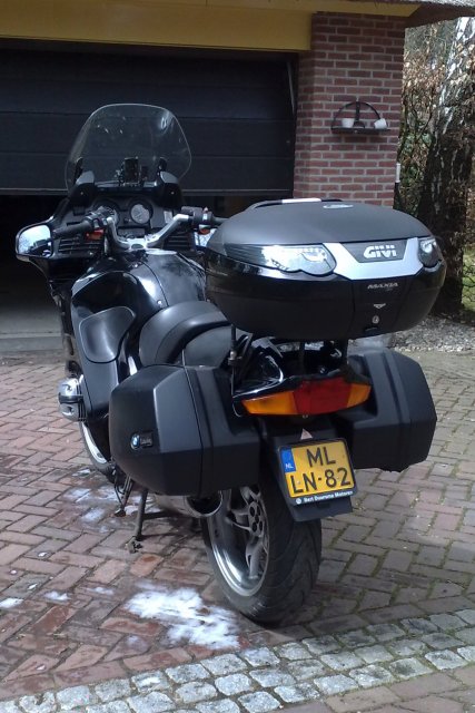

PeeWee
Re: Foto's R1150Rt met een niet originele BMW topkoffer
Ongelezen bericht door PeeWee »
R1150RT met GIVI E52 Maxia
