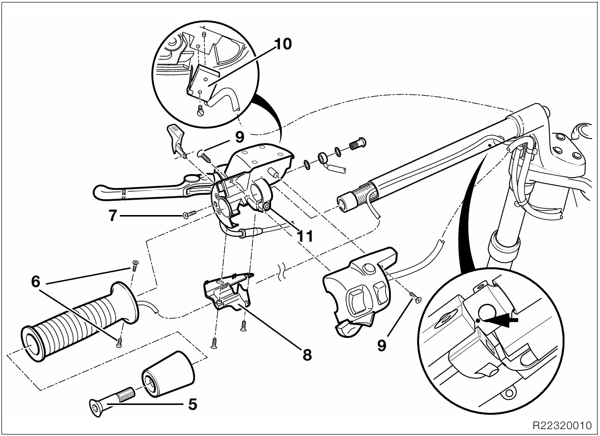

Blijkbaar zit er een kogeltje/balletje in het choke mechanisme aan het stuur en dat ben ik kwijt gespeeld.
Bij de demontage niet goed opgelet
Al de rest blijk ik nog wel te hebben maar weet iemand of zo'n balletje ergens te verkrijgen is?
Iemand het exacte schema van hoe zoiets dan terug in elkaar moet?

Hoi Berre, dit staat in de reparatiehandleiding van de
. Ik hoop dat je daarmee verder komt.
Groet, Dick

Is dat niet gewoon een stalen balletje ter grootte van wat er in een kogellager zit bij een fiets? Die kogeltjes heeft de fietsenmaker vast wel. Ik weet alleen de diameter niet. Maar dat zou je kunnen proberen.

Als ik het opmeet => de dikte van het veertje en/of het kokertje waar het balletje in moet dan kom ik uit op <4mm.
Volgens AI is het 3mm, ik weet niet of dit echt zo is ;-).
Maar mijn fietsenmaker zegt alleszins dat alle kogeltjes die hij heeft, groter zijn.
