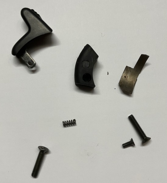

Blijkbaar zit er een kogeltje/balletje in het choke mechanisme aan het stuur en dat ben ik kwijt gespeeld.
Bij de demontage niet goed opgelet
Al de rest blijk ik nog wel te hebben maar weet iemand of zo'n balletje ergens te verkrijgen is?
Iemand het exacte schema van hoe zoiets dan terug in elkaar moet?
