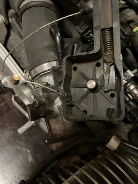

Ik vermoed dat een item als "gaskabel vervangen" in deze rubriek thuis hoort?
Zoals ik eerder viewtopic.php?t=19193 schreef, blijft mijn choke hangen.
Na demontage blijkt nu dat de gaskabel gerafeld is en dus vervangen moet worden.
Ik heb hetzelfde ooit gedaan bij mijn R1150GS (2001) en toen moest ik ook het gashendel zelf vervangen.
Is dit hier ook nodig?
Is het nuttig om de andere kabels ook te vervangen want daar zie ik niet veel fout aan.
Andere tips?

ik heb zelf de kabels nog niet vervangen op een bmw, maar bij andere moto's kan ik me niet voorstellen dat het gashendel dan ook moet mee vervangen worden?
met een fotootje van het gashendel met de bevestiging van de kabels kunnen we normaal wel snel zien of dit het geval zou zijn of niet.
als je dan de kabels zou bestellen, kun je misschien ook al online op een fotootje zien of de gashendel erbij zit of niet?

Ja, ik zou ze allemaal vervangen. Nee, het huidige gashandel kun je blijven gebruiken.

Thx, idd voor de RT is er geen ombouw nodig zoals voor de GS.
Ondertussen heb ik enkel de gaskabel vervangen, de rest zag er nog heel goed uit.
Nu moet ik de choke kabel/hendel nog terug installeren.
Ik heb bij demontage wat foto's gemaakt en met de filmpjes op het internet zal dat hopelijk wel lukken.
Daarna zal alles nog opnieuw afgesteld moeten worden.
