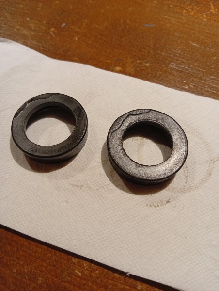

Bezig de kleppendeksels pakkingen en dus ook de bougiepakkingen te vernieuwen . De bougiepakkingen in het kleppendeksel ( de oude dus ) zijn slecht gemaakt .....zijn helemaal niet vlak,
Gaan nu Ali erin ....die zien er goed uit. Alles licht in de motorolie gezet ....de pakkingen.
Gr. Raymond
Gr. Raymond
