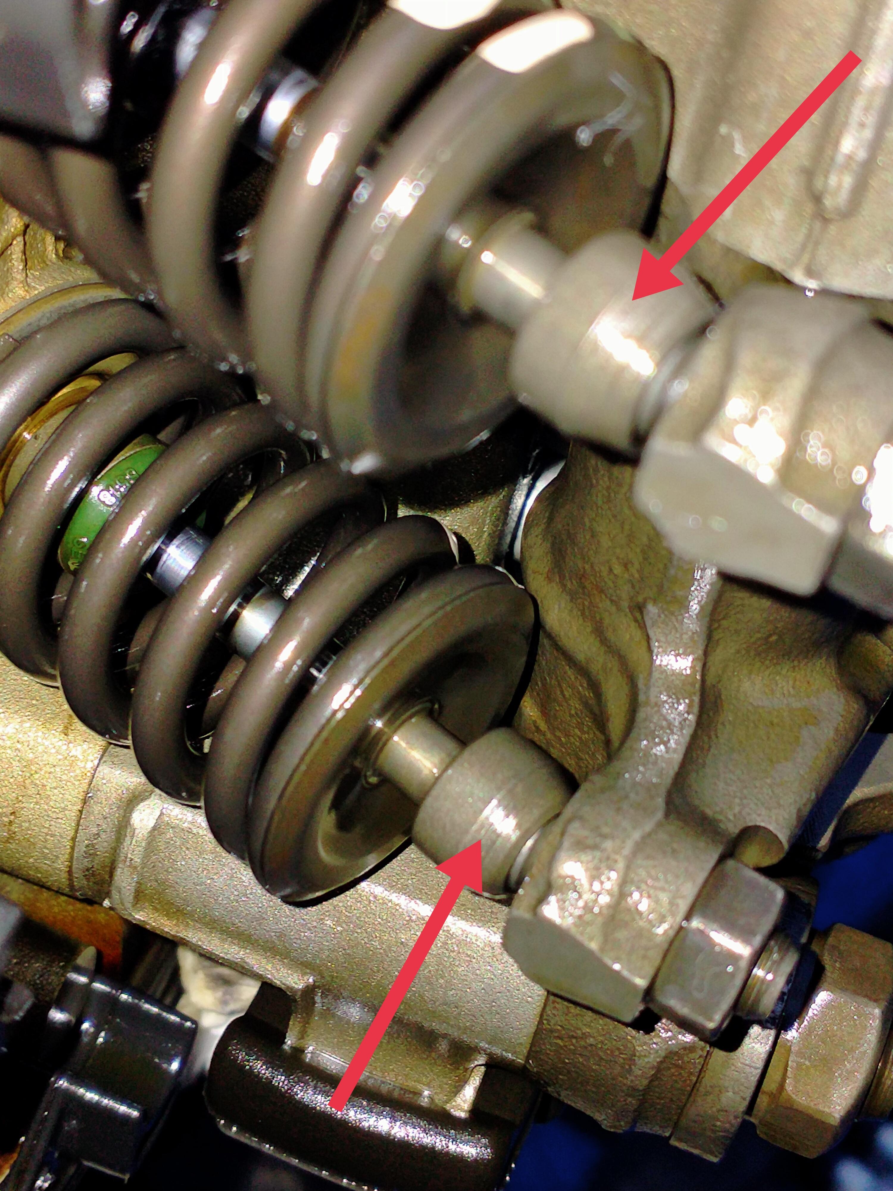

beste mensen , ik wil mijn kleppen afstellen . Zet de cilinder in de BDP kan nu de hevelaars bewegen dus de kleppen zijn gesloten . Maar op het punt waar ik de voelermaat in wil steken zit een busje die ik niet kan verschuiven. Kan dus niet meten.
Ben ik nu gek ??
Ben ik nu gek ??

Moet je niet ergens anders meten dan ?
Tussen hevelaar en nokkenas bijvoorbeeld ?

Als je goed kijkt zie je bij de onderste veer een moer en daar zit een inbus boutje in . Met dit boutje stel je de opening af ( groter of kleiner ) Maar waar de inbus bout de klepsteel zou aanraken zit een busje die ik niet kan verschuiven. Ben toch niet gek ??

Minuut 3:00 .
Positie net boven de veer.

Heb je de motor (krukas) wel in de juiste positie staan ?
Wanneer je dat niet doet heb je geen speling (gap) omdat kleppen bediend worden.

Moest gewoon achter het busje de voelermaat er in steken.

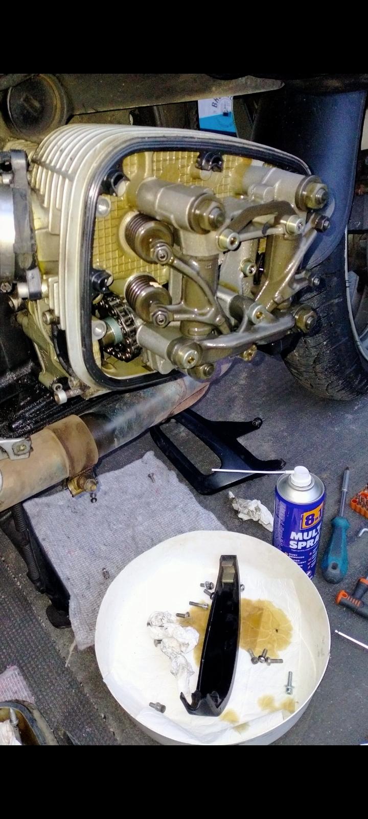

Bezig de kleppendeksels pakkingen en dus ook de bougiepakkingen te vernieuwen . De bougiepakkingen in het kleppendeksel ( de oude dus ) zijn slecht gemaakt .....zijn helemaal niet vlak,
Gaan nu Ali erin ....die zien er goed uit. Alles licht in de motorolie gezet ....de pakkingen.
Gr. Raymond
Gr. Raymond
